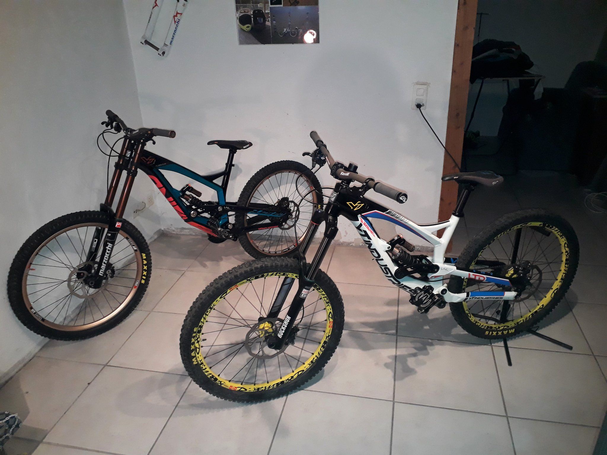

für hardcore downhiller, die am liebsten die ganz harten rockgardens fahren, nicht optimal. für durchschnittliches bikeparkgeballer kann ichs nur empfehlen. das bike fühlt sich halt viel ! leichter an, kein rutschendes vorderrad, vorallem in engen kurven, tiefer schwerpunkt, hinten nach wie vor 20cm tut meinen knien gut. ich würde es auf jeden fall wieder so machen. der unterschied zum original empfinde ich als gross

Also ein ungewollt rutschendes VR konnte ich an meinem Tues noch nicht feststellen :D Aber so wie es sich anhört wäre das dann eher nicht so mein Fall. Finde das Tues schon so sehr verspielt, aber man kann es halt auch richtig schnell durch verblockte Passagen jagen. Aber vlt teste ich das trotzdem mal, wenn ich günstig eine Diamond herbekomme
