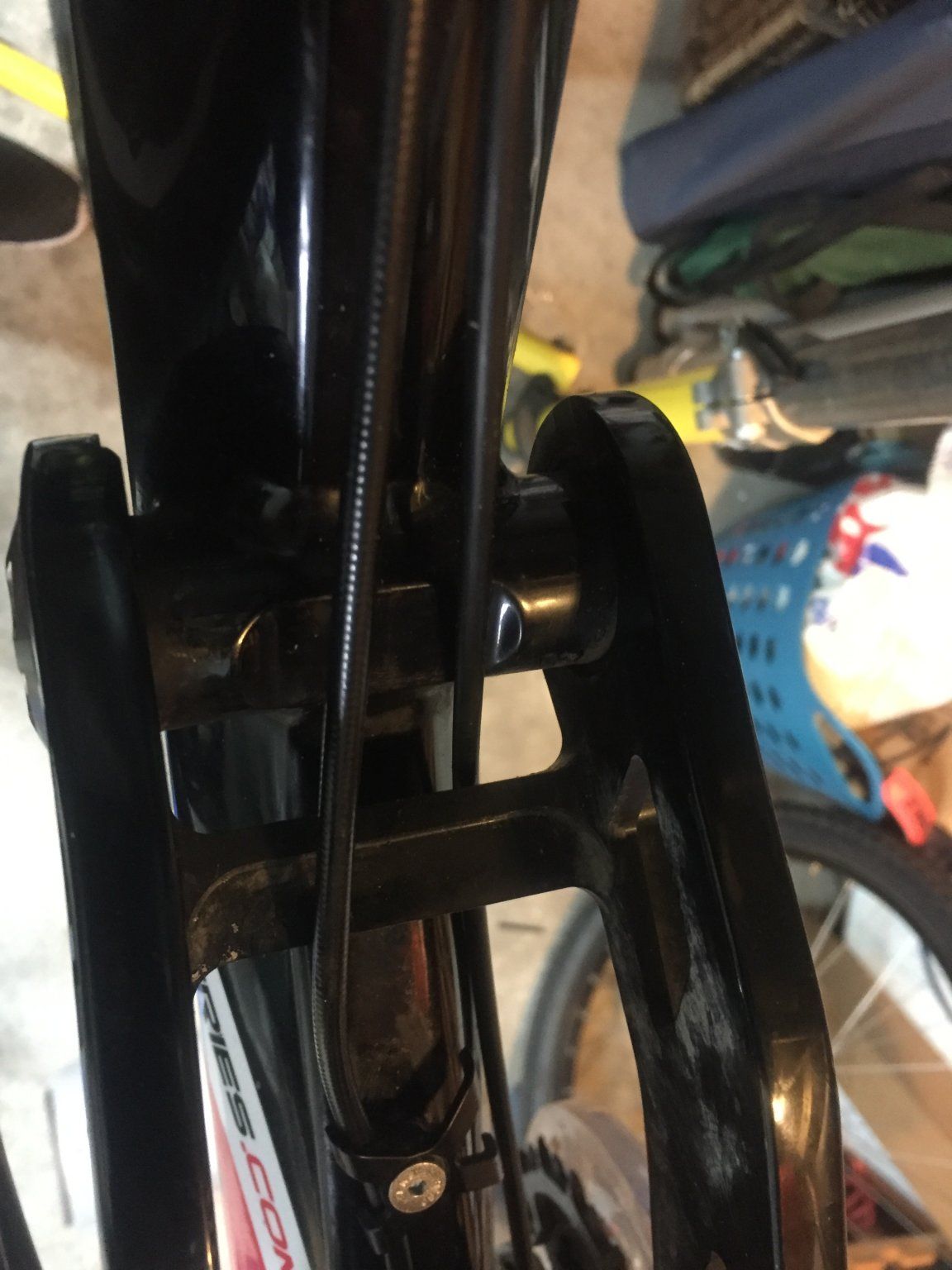

Wie verlegt man am besten die Leitungen unter dem Dämpfer? Über oder unter die strebe?
Danke

...habe es auch unter der Wippe laufen. Umständlich aber in meinen Augen nicht anders möglich. Merkst Du doch auch, wenn Du mal Deinen Hinterbau einfedern lässt. Die Leitung wird dazu zu stark von der Wippe mitgenommen bzw. schleift.
Super Danke, klingt logisch.

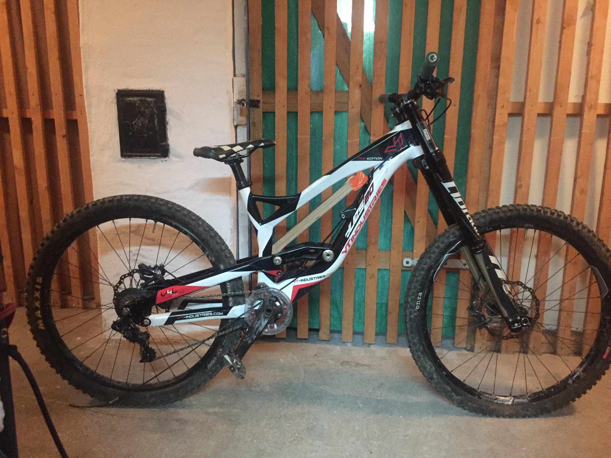

Hier voll ausgefedert

... berichte mal wie es sich fährt.
Habe das bei meinem TUES noch nicht probiert.
Gibt ja einige Theoretiker, die nach dem Zeichenbrett behaupten, dass das unfahrbar wäre.

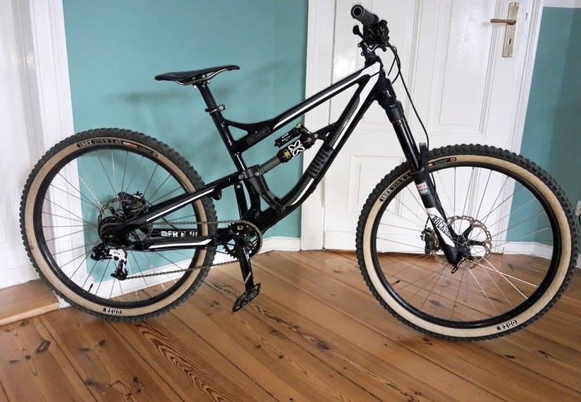

Habe das dieses Jahr mit einem Rose The Unchained gemacht. Bin voll zufrieden.
27,5er Laufräder, dabei langem Radstand und anstelle der 200er Doppelbrücke eine 180er Yari. Rausgekommen ist agiler, leichter Parkfreerider. Einzig der Reach, der bleibt der der Geo natürlich bei ca. 40 und ist nicht so auf Race getrimmt wie fast alle neuen Gravity-Rahmen. Intense macht da z.B. noch eine Ausnahme mit seinem M6
Hier mal mein Ergebnis
Lenkwinkel bei 64,5
Tretlagerhöhe bei 34,8cm
Nur die Spacer unter dem Vorbau habe ich weggenommen. Front war mir dann doch zu hoch.

@Feinkost
...diese Kritiker kenn ich auch...
Bin zuerst ein 2011er Summum mit 650b gefahren. Dann sogar das ganze in einem 2012er Demo.
Fuhr sich um Welten besser. Denke im tues wird sich das ähnlich verhalten. Zudem das 650b Al ja nicht viel anders ist vom Rahmen.
Leider kann ich kein Vergleich machen da ich kein 26“ LRS mehr habe ...
P.S. schickes Rad
Zur 650B Geschichte kann ich was beitragen:
Habe den Umbau vor wenigen Wochen gemacht und bin mittlerweile echt begeistert. Meine Erwartungen waren zwar etwas höher, am Ende muss ich aber sagen, das es einfach super funktioniert. Bei richtig extremen geschäpper bleibt es einfach ruhig und total kontrollierbar. Einziges negativ, im Vergleich zum 26" whipt es sich nicht mehr so leicht, ist aber verschmerzbar.:D
