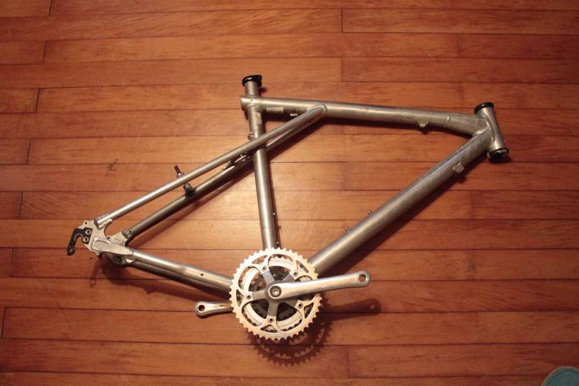

nachdem bei mir die Bikeschrauberei in den letzen 10 Jahren ziemlich eingeschlafen ist bin ich letzens zufällig, ohne nach zu suchen, über ein rot eloxiertes 96er Zaskar gestolpert. Da es so unverschämt billig war musste ich es einfach haben.
Wenige Tage später, meine Begeisterung für ältere MTBs war wieder voll da, entdeckte ich im www eine Anzeige mit dem Betreff "Alurahmen für Bike".
Nach dem Studium sämtlicher Zaskar Treads war ich recht sicher das sich bei dem Rahmen auch um einen Zaskar handelt. Also geboten, Zuschlag bekommen und schon hatte ich den zweiten Zaskar innerhalb weniger Tage im Haus.
Der zweite ist ein 93er in ballburnished.
Also rauf in den Speicher, Kisten durchwühlen und schauen was so da ist. Das Konzept für den 93er stand recht schnell.
Aber erstmal war polieren angesagt da der Rahmen eher grau als silber glänzend war.

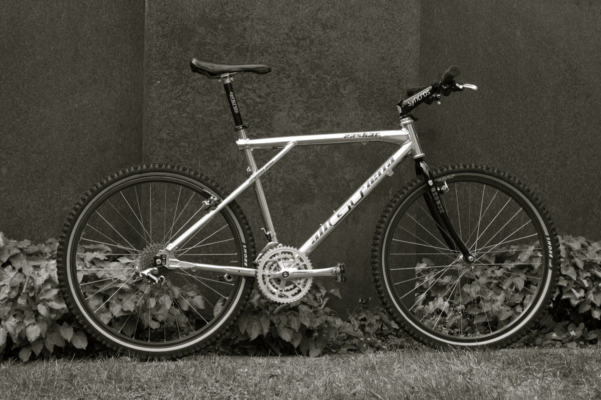

Nachdem das erledigt war habe ich ihn mal zusammengesteckt um zu sehen wie er sich so macht.
Bild 1 zeigt den Rahmen wie er bei mir eingetroffen ist, Bild 2 den aktuellen Zustand.
Wie gesagt bis jetzt ist es nur zusammengestekt um zu sehen wie das Bike komplett wirkt.
Wenn das Bike mal fertig ist soll es so aussehen:
Zaskar BB
GT Starrgabel schwarz-im Moment Tange switchblade
XT Gewindesteuersatz-im Moment FSA
Syncros 27,0 Stütze schwarz-im Moment Ritchey
Syncros 1 1/8 Schaftvorbau schwarz-im Moment Tioga
Syncros gerader Lenker schwarz-im Moment no name
magura HS22 race line
XT Kurbel-im Moment DX
XT Schaltwerk
XT Innenlager
XT Daumenschalthebel
XT Umwerfer
Pedalen mit poliertem Körper
Kette?
Griffe?
Sattel Brooks oder Flite
Züge-normale, keine Nokons oder sowas
Laufräder sind im Moment xtr900 mit mavic ceramic (NOS), hab ich mal zu meinem Litespeed Titanbike dazu bekommen, wenn ich mal über was schönes mit xt Naben und schwarzen Felgen stolpere könnt ich mir das auch vorstellen.
Reifen sind im Moment Tioga city slikker mit skinwall, passt zu dem bike wie ich finde.
Das Bike soll auf jeden Fall klassisch daher kommen, möglichst bunt fand ich früher immer cool aber jetz ist mir mal nach was im schwarz-weiss-neongelb look.
Was das Bike noch perfekt mache würde wären ein par decals in neongelb, keine Ahnung ob das time corect ist aber mir gefällt es.
Von nos ist der Rahmen eh weit entfernt da er kleine Dellen hat und irgend ein Held mal ein kleines Loch in die rechte Kettenstrebe gebohrt hat.
