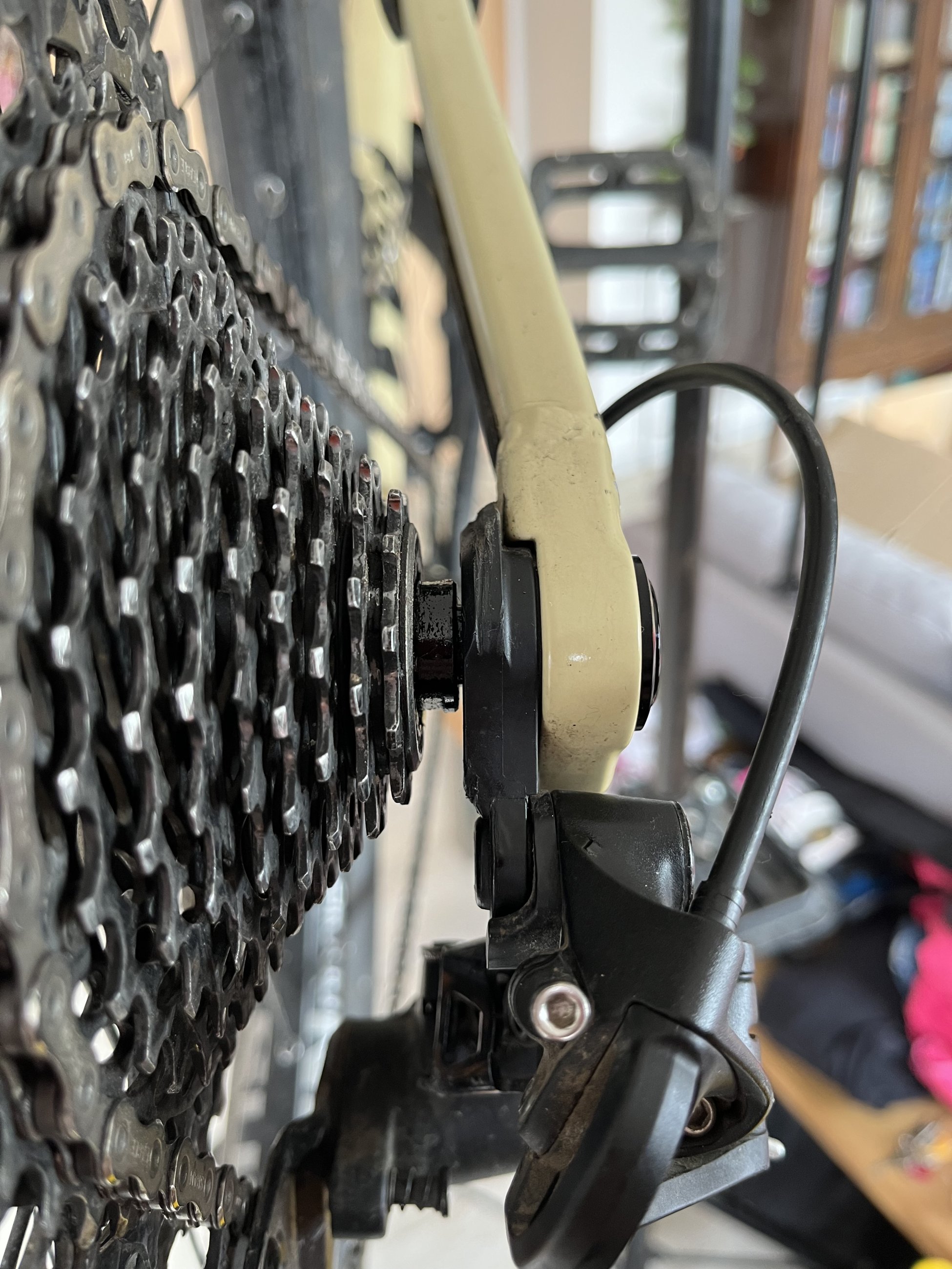

Puh, mein Mechaniker hat die Schraubverbindung gelöst bekommen, aber es wartet das nächste Problem. Die Achse lässt sich nicht aus der Nabe ziehen, so wie hier:
Thema 'Canyon Spectral - Achse am Hinterrad lässt sich nicht entfernen'
https://www.mtb-news.de/forum/t/can...hinterrad-laesst-sich-nicht-entfernen.991939/
Draufschlagen hat nicht gebracht. Der Mechaniker hat mich dann nach Hause geschickt, da ich auch nur spontan da war und er mich nur zwischengeschoben hat.

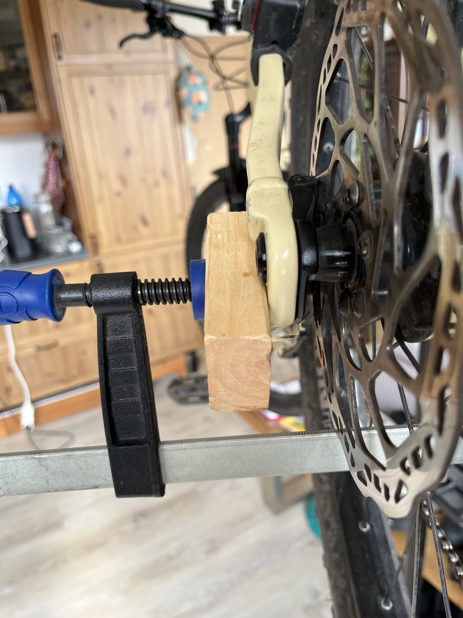

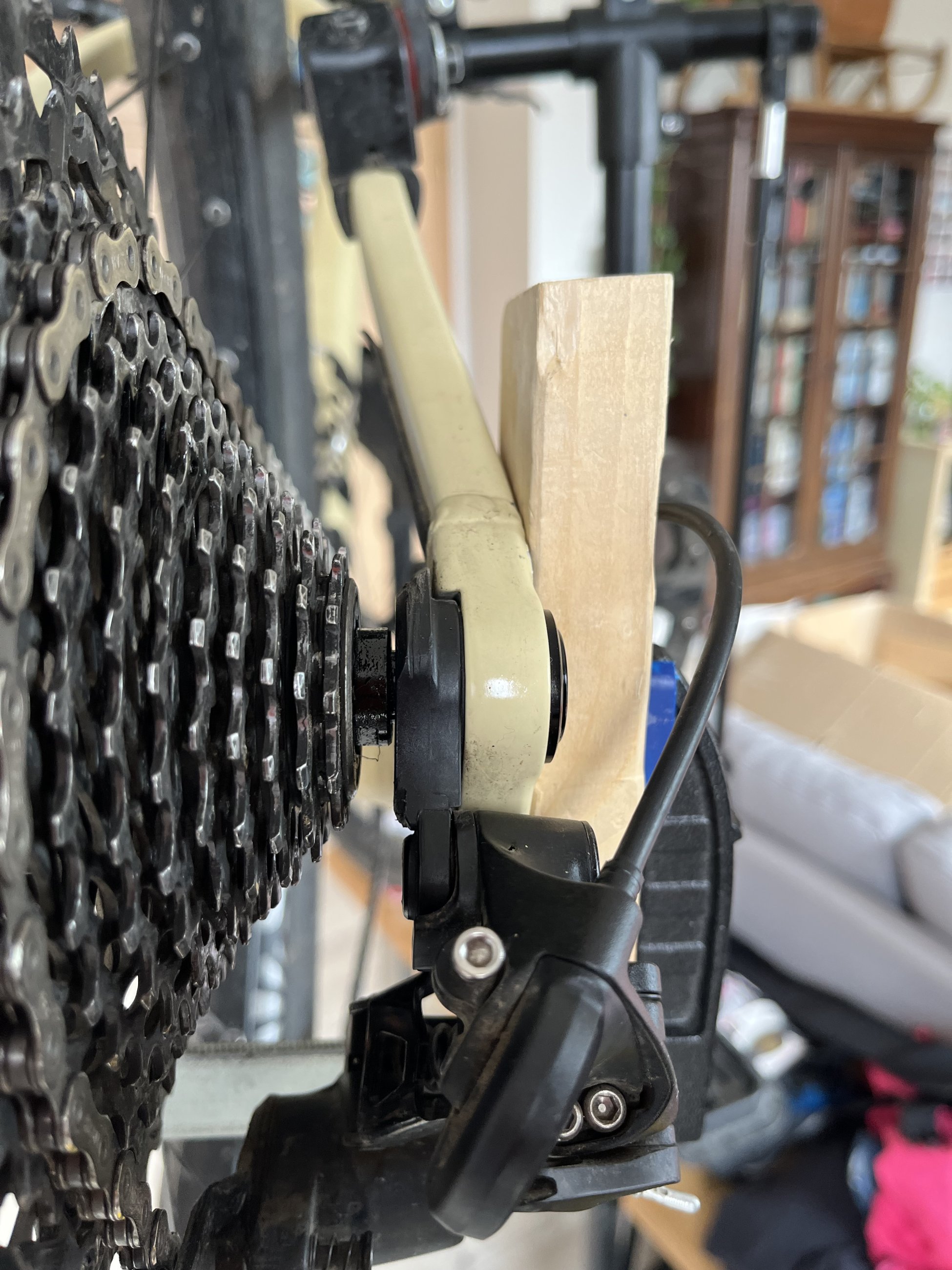

Ich versuche mich mal an der Zangenmethode und berichte dann.
Wenn es Korrosion ist, dann weil ich im Winter gefahren bin und die Achse nach den Fahrten nicht gereinigt habe. Aber Fett war drauf, ganz sicher. Bei den Fahrten habe ich Asphalt vermieden um Salz zu vermeiden… Aber Schlamm gab es viel und ich hab die Achse den ganzen Winter nicht gelöst
