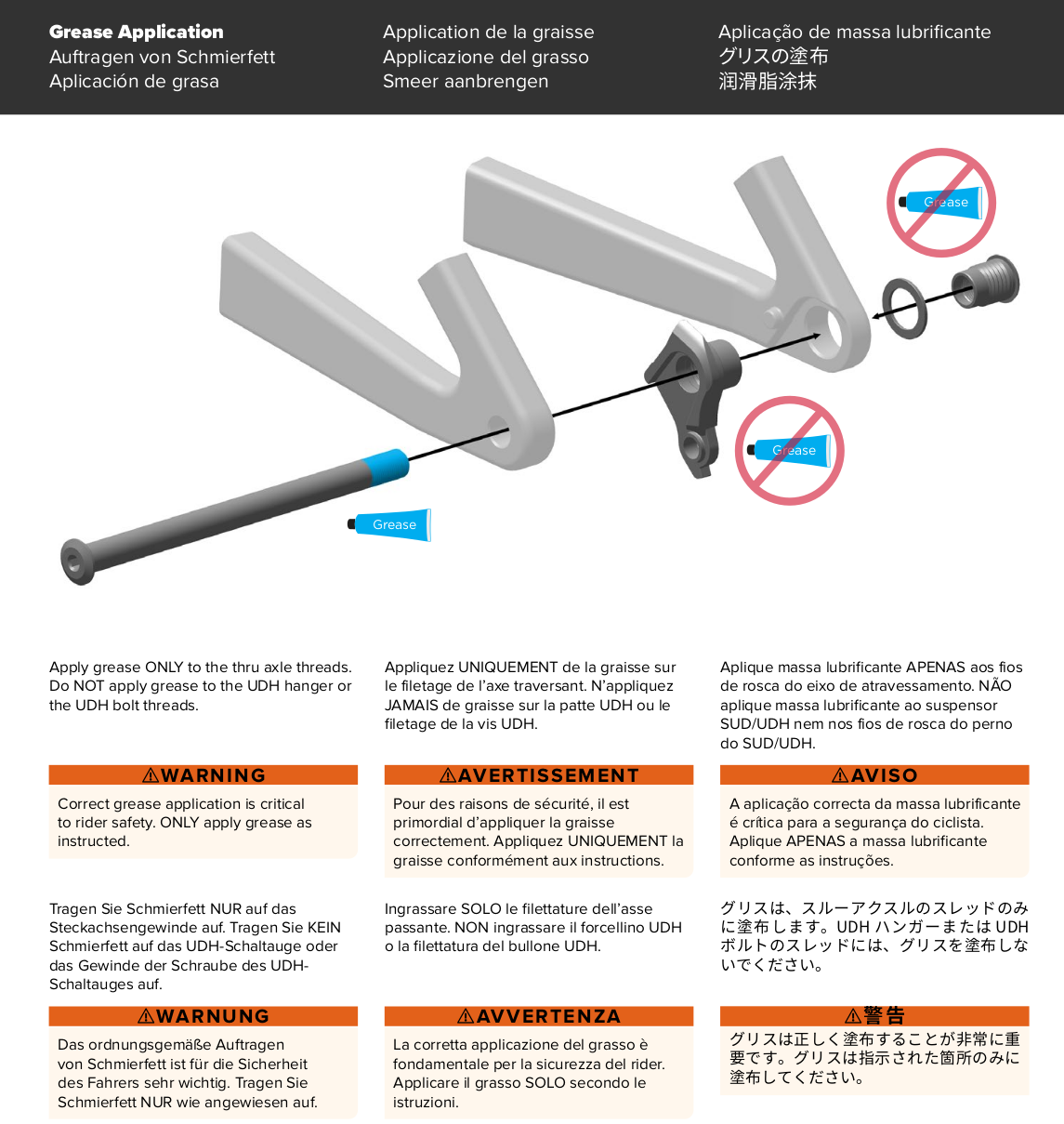

Manual zu UDH hab ich gelesen und das fetten ignoriert - das Fahrrad ist noch keinen Meter gefahren worden, da war ordentlich Fett drauf.
Beim UDH muss man ein bisschen aufpassen, wo man fettet. Fett gehört nur auf das Gewinde der Steckachse, nicht an die Kontaktflächen zum Rahmen oder die UHD Schraube:
