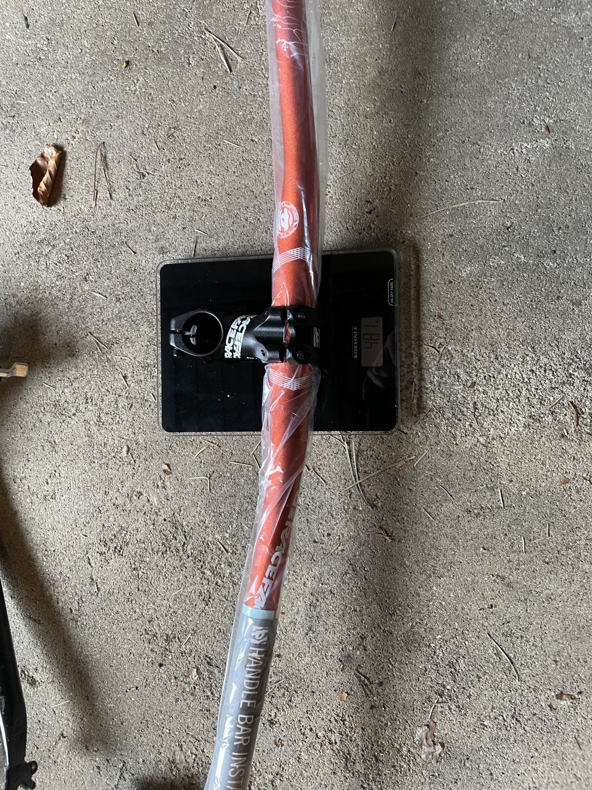

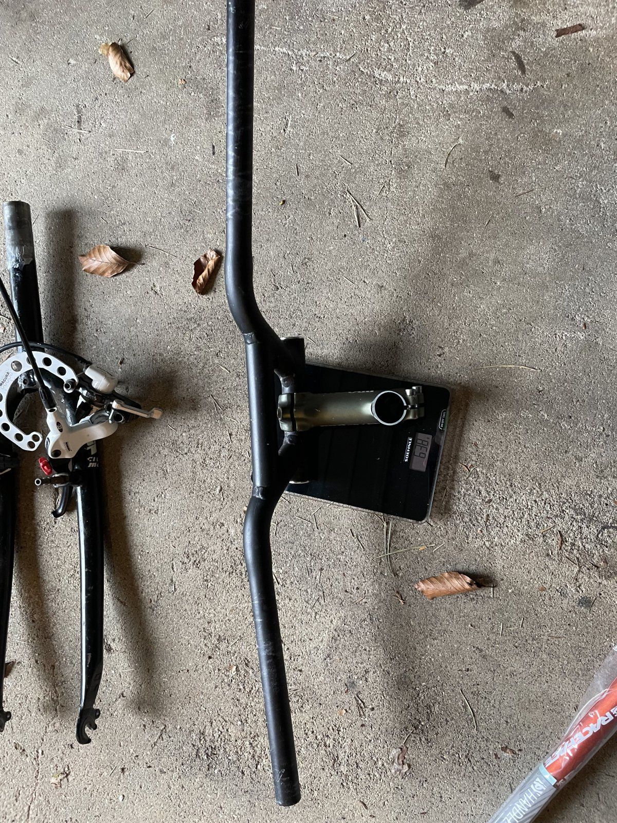

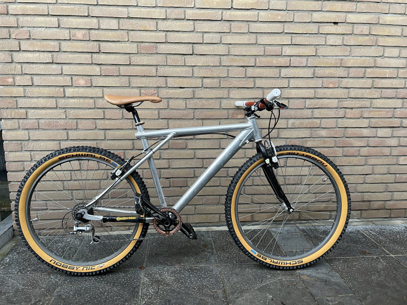

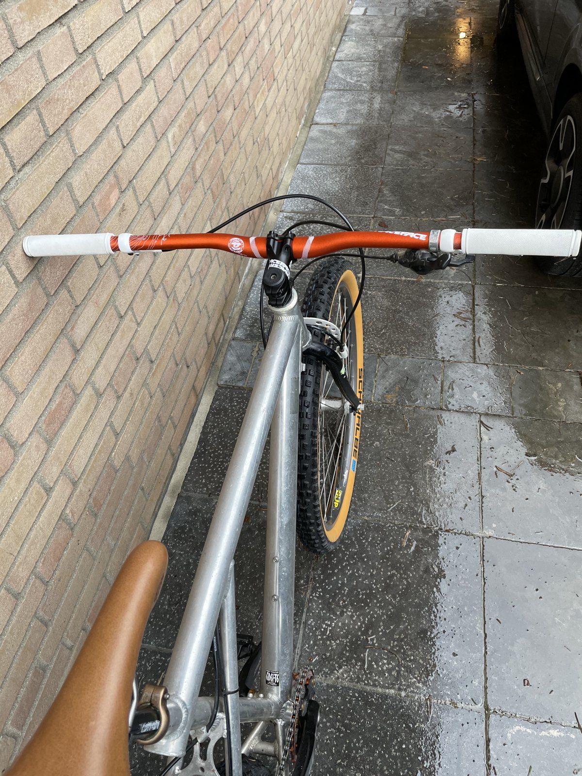

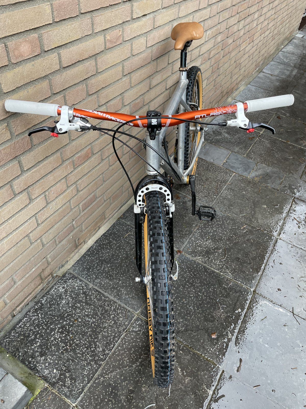

Also wenn man einmal anfängt Teile zu kaufen kommt man doch recht schnell in einen Kaufrausch, schlimm…
Aber schwarzer Lenker gefiel mir gestern im Regen nicht mehr🤦🏻
32947782-4026-4F67-AB58-7AEDACB7089F.jpeg05B8B3C8-F3BC-4ABE-B9A2-B7BB8A273AA5.jpeg3B7B5DEA-ECB4-4509-8554-2C152D678BF4.jpeg1810EF03-7006-4A78-9A2E-C06AAA5440AD.jpeg07437F61-BA9D-4E08-B68E-8DE5442A2591.jpeg
Gewicht jetzt 12.1kg
Also eine wirklich sinnvolle Entwicklung der letzten Jahre sind Schaltwerke mit gebremstem Käfig. So schön die 900er XTR auch sind - da das ja ein Fahr-Rad ist würde ich hier nachbessern. Kein Kettenschlagen mehr und keine abgesprungenen Ketten.
Passend zu der Kurbel - Saint 10s gibs sehr schöne. Zusammen mit ner 11-36 Kassette kannst du vorn dann auch die Handschaltung abbauen...
An die neue Gabel dann noch eine Scheibenbremse ;)
Danke für den Tipp, bisher macht das alte xtr aber noch Dienst nach Vorschrift, kein Kettenschlagen, schaltet sauber unter Last und Kette sitzt auf dem narrow-Wide Kettenblatt bombenfest. Habe allerdings auch nur 11-28 und dementsprechend relativ kurze Kette, müssten 102 Glieder sein, vorher mit 3 fach und Rohloff Kette 106, auch nie Kette abgesprungen
Klar, wenn es irgendwann kaputt ist würde ich was aktuelles holen.
Scheibenbremse ist meiner Meinung nach einfach rausgeschmissenes Geld, die Magura bremst wunderbar, quietscht nicht und ist quasi wartungsfrei. Außerdem liebe ich sie, wir haben schon viel zusammen durchgemacht😊🙃

Ich frag mich, wo die 12kg herkommen?
Rein von den Bildern hätte ich es eher auf 10 bis maximal 11kg geschätzt.
Gut die Nobby Nic sind nicht gerade leicht aber es kommt mir trotzdem etwas viel vor.
Ist deine Waage in Ordnung?
Hmm, sowohl mein Avalanche als auch mein Zaskar lagen immer um die 11 kg.
Und da war auch nichts gewichtsoptimiert.
Aber dafür mit Judy und normaler 3x8 Schaltung.
Schwer sehen für mich hier nur die Pedale und die Reifen aus. Gut, und die Magura ist auch nicht gerade leicht.
Dafür aber Starrgabel, nur ein kleines Kettenblatt, nur ein Schalthebel, kein Umwerfer...
:ka:
(Sorry für OT)
Der Aufbau muss ja nicht unseren Geschmack treffen. Schon sehr speziell...
Aber vielleicht den Kabelgegenhalter unter dem Vorbau noch gegen nen Spacer ersetzen?

Eigentlich sind das vor allem die Laufräder, hatte das Vordere vorhin mal gewogen, 2,3kg, also zusammen schätze ich knapp 5 Kilo für beide. Nobby Nic wiegen 850g pro Stück, mit Schlauch dann etwas mehr als 1kg, mit Pannenschleim noch mal ein bisschen mehr...:D
Dann Mavic S.U.P. 121, das waren die stabilsten Felgen die es damals gab, mit 36 Speichen, nicht leicht aber robust.
Also alleine Laufräder kann man locker 1,5 kg sparen, ursprünglich waren auch mal dünnere Mavics drauf, aber nach Sprüngen oder Tricks regelmässig mit ner 8 drin, deshalb die 121 und nie mehr Probleme gehabt.
Pedale gute 500 Gramm, die Saint Kurbel ist wohl auch ziemlich schwer, ich glaube um die 850g.
Also nur mit Pedale/Kurbel und Reifen/Felgen kann man leicht 2 - 2,5 kg leichter machen, ich habe es lieber stabil gebaut und nimm dafür selbst 3 Kilo ab, dann passt das:bier:

Entspricht die eingestellte Sattelhöhe eigentlich der Fahrposition?
Falls ja, dann behaupte ich, dass dir dein 18" Rahmen zu groß ist und du eher ein 16" fahren solltest/könntest... 🤔

Alleine die Maguras wiegen gut und gerne 850-900g. Die sind halt sehr schwer. Auch wenn ich die sekber an mehreren Bikes fahre, ein Fanboy bin, ist das Gewicht enorm.
Und da ist auch schon der Rest
Ich selber würde mit einigen Teilen das Gewicht drücken, aber wenn Du es lieber Stabil willst, ist das schon ok. Ein reiner moderner Aufbau des klassischen Rahmens würde ihn aber auch stabil und ca. 15,kg leichter machen. Anstatt dem klassischen / modern mix
Modern und klassisch geht schon zusammen, und das auch enorm leicht, hab ich selber für einen Freund auch gemacht, aber ein Bike für den Hardcore Einsatz ist das Cycle Culture nicht :lol:

Der Rahmen wiegt so um 2kg. Mit einer sinnvollen Teileauswahl, geht da schon was, sogar mit Maguras und Federgabel. Habe mein Rocky Vertex t.o auf unter 10 kg bekommen, mit Maguras. Daer Rahmen wiegt 1850g, nackt. Also nicht viel weniger
Kommt natürlich drauf an was man ausgeben will/kann, und wo das Interesse liegt. Das Zaskar ist ja eher für den hardcore Einsatz ausgelegt, da darf es ja schon schwerer sein. Aber 1,5kg lassen sich wirklich locker sparen. Vor allem würde ich sofort die Laufräder wechseln. Denn jedes Gramm rotierende Masse ist schlicht zu viel und fordert mehr Kraft beim Fahren
