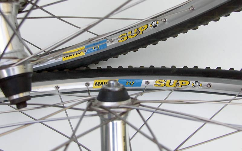

es geht ein wenig weiter hier, erstmal mit dem thema laufräder. mir ist ein sehr schöner und wenig gefahrener laufradsatz zugeflogen mit den gleichen naben wie beim zaskar meines bruders. die passen auch zur stütze ;) schätze, die werden's werden, nur bin ich mir nicht sicher wegen der felgen. die rigida hochprofilfelgen sind wirklich chic und aufpoliert bilden sie 'nen tollen kontrast zum matten blau, aber sie sind nicht geöst und bei meinem guten freund christoph sind genau bei diesen felgen ständig die ventile abgerissen unter verwendung von faltreifen :ka: die verbauten 217er felgen sind zwar geschweisst und geöst, aber es sind leichtbaufelgen. ich wiege +-85kg und habe vielleicht noch 'nen rucksack und whatever dabei. halten die mich dauerhaft aus? felgen umspeichen oder nicht?
fährt hier jemand rigida dp22 problemlos mit faltreifen? wie schwer sind die mavic 217 im vergleich dazu?

Die Mavic 217er reißen angeblich gern an den Ösen. Die 517er sind wohl haltbarer. Ich selber hatte bei 95 Kg aber mit beiden Varianten noch keine Probleme.
Die DP18 hatte ich auch mal auf einem LRS eingespeicht. Der LRS war bocksteif und Probleme mit abgerissenen Ventilen hatte ich bei Conti Vertical Pro Faltreifen auch nie. Einzig ein paar Speichen hatten sich immer mal wieder gelöst. Loctite oder Leinöl beim Laufradbau sollte das aber zuverlässig verhindern.
Bei sauberem Fahrstil ohne wilde Sprünge, Drops etc. würde ich die 217/517 nehmen.
Für jeglichen Missbrauch oder auch Fahrten mit viel Gepäck die DP 18

Die Rigida DP 22 Felge wiegt 590 Gramm. Die Mavic X 217 wiegt ca. 420 Gramm.
danke für die präzise info, d.h. 340g rotierende masse differenz o_O weisst du auch die gewichte der hügi compact und xtr910 naben?
von gerissenen 217ern habe ich auch gehört/bilder gesehen. daher meine sorge. die 517er habe ich auch im einsatz an einem anderen rad. dp18 kenne ich nur vom rennrad, gibt's/gab's die auch für 26"? wenn ja, was wiegen die?
schwierigschwierig, ich finde den style der polierten hochprofilfelgen gerade für dieses projekt total chic, will aber auch das das bike schnell und agil wird, da ist eine möglichst geringe rotierende masse natürlich vorteilhaft. aber mal 'n kleiner sprung gehört zum fahrspaß für mich dazu. wenn ich dann ständig schißß haben muss, das die felgen durchreissen, ist's einfach keine option.
