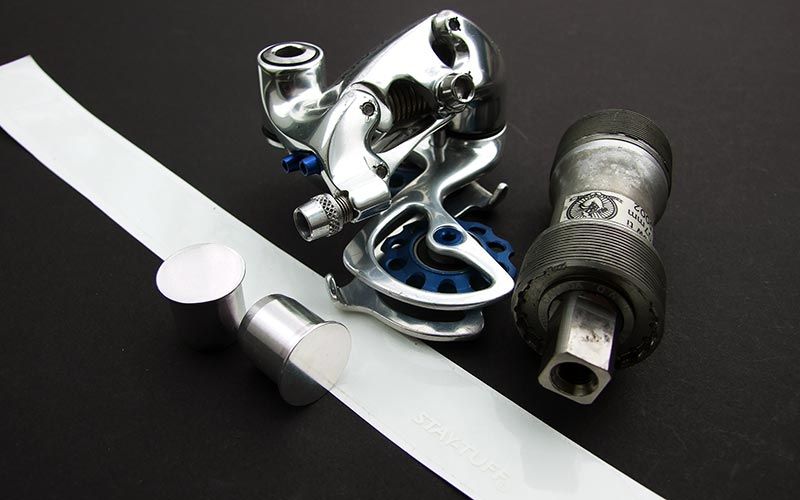

gewohnt geht es laaangsam voran: das schaltwerk bekam eine tune-schraube, ich konnte einen nos kettenblattschutz
von stay tuff finden (leider kaum auf dem bild zu erkennen), es gibt ein paar cnc-alulenkerendkappen (zur sicherheit
unter den griffen) und ich habe erstmalig ein tuninglager erworben, da das xtr-lager eine zu lange welle hat.
nun bin ich stolzer besitzer eines 73/107er syncroslagers mit titanwelle :love:
sollte man da anti-seize auf den vierkant und in das gewinde schmieren???
kaufentscheidened beim lager war der technische fakt, das es die ina d-row bearings hat – läuft sahnig, obwohl gebraucht :D
smooth, light, bombproof – scheint genau das richtige :lol::lol::lol:

Also nach der Elektro chemischen Spannungsreihe zu urteilen Liegen Alu und Titan gleich nebeneinander, also brauchst du kein Anti seize!
Auf die Gewinde der Lagerschalen gehört auf jeden Fall Fett (dürften ja auch aus Alu sein), das Gewinde der Kurbelschrauben benötigt auch Fett oder eine spezielle Anti-Seize Paste wie sie z.B. von Jäger-Schrauben angeboten wird: http://www.jaeger-schrauben.de/Titan/Schrauben/Spezial-Schraubenpaste::1010.html
Mit der Jäger-Paste habe ich schon gute Erfahrungen gemacht, verwende ich auch für Aluschrauben. Da Aluschrauben meist eloxiert sind, neigen die gerne zum Fressen.
Den Wellenvierkant soll man eigentlich nicht schmieren. Tune hat früher an dieser Stelle dünnes Kriechöl, wie z.B. Caramba, empfohlen, ich nehme ganz dünn die Jäger-Paste.
Übrigens ist überall dort wo Alu mit im Spiel ist, die früher gerne genommene Kupferpaste aus der Mode gekommen: Dort kommt es beim Alu zu Lochfraß.
Ahhhhhh, das War das Stichwort. Eloxal. Das hatte ich nicht bedacht. Ich kann auch niedrigfestes loctite Oder loctite Flächendichtung empfehlen. Das erzeugt Zwischen den Flächen eine nichtleitende Schicht.
