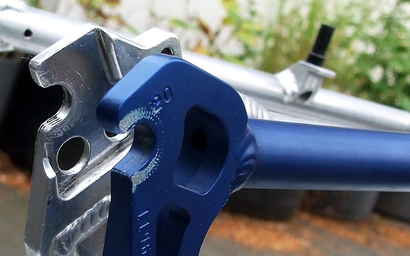

dann sind die stifte wohl eloxalbad-säureresistent. das ist eine sehr hilfreiche erkenntnis. danke für das bild.
Ich denke mal, die beiden Stifte waren schon herausen, da die schwarzen Hülsen noch in schwarz da sind. Sind die nicht aus Alu?
Man kann Stahlteile schon zum Eloxalbad hin isolieren, dann würde der Bohrungsrand am Bremsarm aber nicht so sauber aussehen.

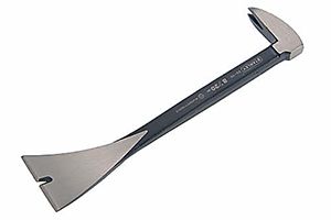

recht leicht und stylish ist die avid ultimate ausserdem. nun gab's vor ein paar wochen eine dritte, die einfach viel zu günstig im bikemarkt angeboten wurde. dann begann ich zu überlegen, welche bremsoptionen dem blauen zaskar gerecht werden. eigentlich hatte ich vorher immer gedacht: okay, mach einfach xtr v-brakes drauf. davon habe ich eine tüte voll, div. einzelteile und div. bremsarme – quasi bestand. polieren und gut. nach dem hinweis von @ArSt mit dem nietbolzen ist eigentlich klar, das es nur noch die ultimate werden kann. jetzt brauche ich allerdings noch ein set, da der zwischendurch gekaufte xizang-rahmen auch und zwar ganzganzganz sicher schwarze ultimates bekommen wird. mir kommt gerade der gedanke, dass ich bei meinem ganzen holzwerkzeug ja auch ein sog. nageleisen habe. das sollte ideal funktionieren für den ausbau der verpressten stifte.

Das mit den Stiften ist schon ne heikle Kiste. Mit dem Nageleisen verbiegt man sich leicht den Bremskörper kann man die Stifte nicht aus bohren und eigene mit Gewinde ein drehen?

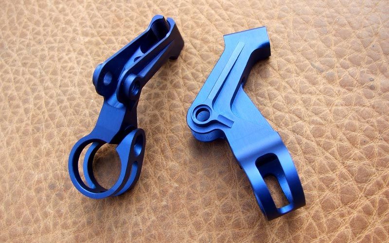

noch so ein luxusproblem: ich wollte (wegen paar kleinen stellen) die bremshebel selbst auch gerne neu eloxieren lassen, aber die wertigen alteks haben doch tatsächlich ins alu eingepresste messinghülsen am drehpunkt. habe mit hitze und austreiber schon einen versuch unternommen, aber aufgehört, bevor irgendwas in mitleidenschaft gezogen würde. werde wohl die einstellschrauben der bremshebel ein wenig kürzen, damit die mmn klobigen originalkontermuttern weggelassen werden können.

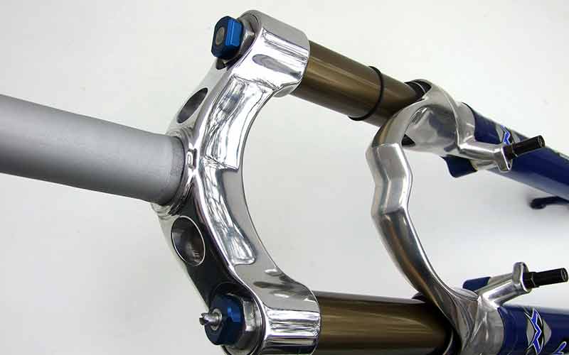

heute ist ein guter tag – so gut, das ich meinen langzeitaufbauthread mal wieder ein bisschen mit bildmaterial anfüttere. heute kam ein paket von cosmic sports. ich weiss gar nicht mehr wie viele z-gabeln ich da schon hingeschickt habe. meine traumhaft schöne blaue 2000er z2 atom80 ist jetzt komplett ge-serviced und hat neben dem notwendigen neuen ungekürzten schaft auch gleich mal eine flammneue polierte krone bekommen. nein, für folgendes bekomme ich keine provision: die jungs von cosmic sports machen einen guten job! immer wieder!
seht selbst :love:
hach :love: (nun muss ich wohl auch den m-arch aufpolieren :lol:)

was sind denn die Daten zu der Gabel ? :)
dankedanke, find's auch supergeil. daten zur gabel :ka: ? 80mm federweg, einbauhöhe etwa 45cm, offenes ölbad, einstellbare federspannung und zugstufe. aus er-fahr-ung robust, sorglos und einfach gut – absolut bewährt, wie z.b. hier :D:D:D:D zaskar + z2 = geile fuhre! klappt immer ;) ja, ich bin ein großer freund der m-arch gabeln speziell der z2-reihe.
& Masse (Gewicht)? - egal? :D oder was
PS: Ach, du bist das mit dem Coffee to go am Ostseestrand :daumen:
okay, ein superleichtgewicht ist sie nicht. habe gerade mal nachgewogen (an 3 z2's
). gewicht liegt je bei 1820-1840g, wobei das gewicht der kralle dann ungefähr dem abzuschneidenen schaft entspricht.
