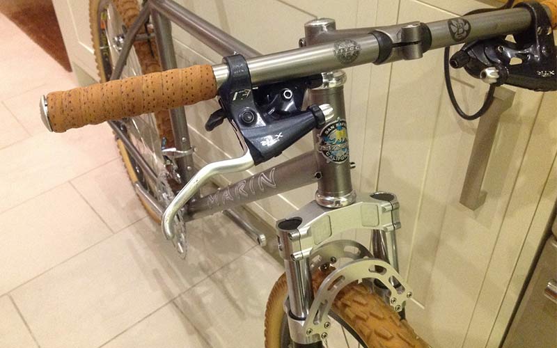

es steht noch nicht endgültig fest, ich könnte mir auch vorstellen so ein lenkerband zu verwenden, wie dieser styler aus uk (bild geborgt):

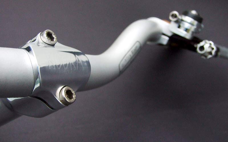

habe mittlerweile die shifter komplett gereinigt und umgebaut (alle schrauben aus titan :cool:) und den vorbau 90% abgeschliffen (die klemmung sogar schon poliert) wenn der vorbau komplett aufpoliert ist, mache ich wieder bilder. bin sicher, der wird chic :D

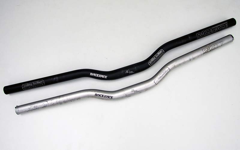

nachdem ich vor kurzem wieder das 96er zaskar meines bruders gefahren bin, bin ich ganz sicher, welchen lenker ich suche. ich bitte euch alle um mithilfe. ich möchte auch einen ungekürzten (!) race face air alloy low riser in echt schön und natürlich silber. okayokay, ich besitze selbst schon zwei davon, aber einer ist schwarz und der silberne ist zu used und zu kurz. wären aber u.a. zum tausch geeignet.

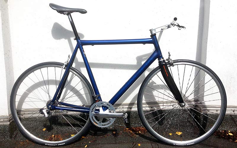

da ich ohnehin gerade eine bildlawine gestartet habe schliesse ich diesen post mit einem rückblick: so hat der rahmen schonmal aufgebaut ausgesehen beim vorbesitzer, bevor ich ihm rahmen und laufräder+reifen abgekauft habe (mit letzteren ist mein bruder seeehr zufrieden).
(bild geborgt)

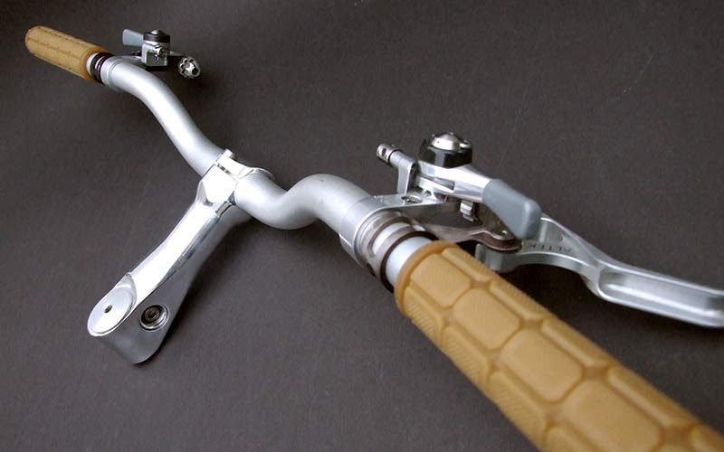

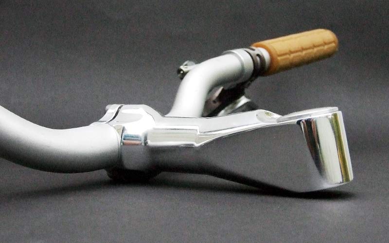

an diesem wochenende habe ich mich, nachdem freitag ein race face lenker in der post war, etwas dem cockpit gewidmet. der ergatterte lenker ist ein air alloy riser. kannte bisher nur den air alloy low riser, den ich auch weiterhin suche. dieser ist im vergleich etwas höher (geschätzt 1cm), gut 2cm länger und minimal schwerer. dennoch ein sehr cooles teil - also gleich mal dem vorbau den letzten schliff gegeben, die griffe mit wasser und seife kontaktiert (tatsächlich sind sie jetzt ein bisschen heller :D) und eine cockpit-steckprobe gemacht. die bremsgriffe sollen noch entweder blau oder poliert werden, die vorbauschrauben werden auch noch erneuert. dezentere einstellschrauben an den bremshebeln (á la tune) würden mir sehr gut gefallen, die sind aber (wenn überhaupt metrisch) wahrscheinlich m9 :( (ich brauche wohl gewindelehren). die griffe erinnern mich etwas an bmx, greifen sich gut und passen zu den skinwall-reifen. die kappe ist bislang noch matt eloxiert, so passt sie zum lenker. vielleicht poliere ich sie aber noch passend zum vorbau. den finde ich persönlich schon sehr chic. wenn er erst auf dem polierten chris king no logo platziert ist, wird das königlich
harmonieren. bis jetzt sieht das cockpit so aus:

Das Gewinde der Einsteller dürfte M10 Feingewinde sein. M9 gibt es fast gar nicht mehr. Höchstens bei alten französischen Autos.:)
Ansonsten sieht das Cockpit sehr schön aus. Um den Kooka Clyde Vorbau beneide ich dich. ;)
dankedanke, m10 ist es sicher nicht. dann hätten ja die m10 tuneschräubchen gepasst, die ich stattdessen jetzt am stadtrad eingebaut habe.
