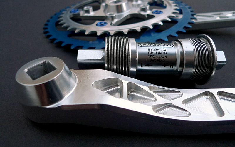

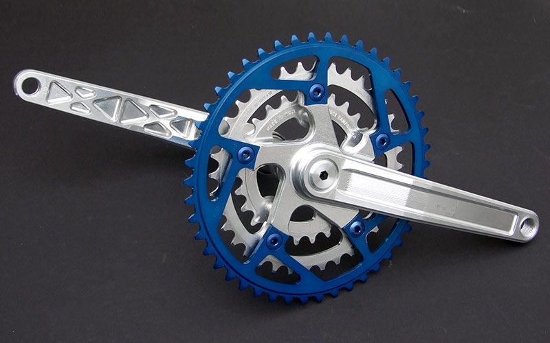

heute war ich beim zoll und habe die ultimativ royale kurbel bekommen :D :love: die polierte xtr ist wieder out ;)
laut vorbesitzer das 73/113er xtr lager ist wahrscheinlich zu lang. er hatte wohl ein 107er oder 110er.
ausserdem bin ich nun auf der suche nach einem silbernen möglichst neuen race face rettungsring in 26/74.

genial schöne Teile, die du da verbaust !
dankedankedanke, die nackten kurbelarme haben mich ein keines vermögen gekostet, aber dafür habe ich kurzerhand die wunderschöne polierte (mir leider zu kurze) gt cnc kurbel an @Titanfreak verkauft, der sie nun an seinem elektrischblauen psyclone im classic contest zeigt.

bei mir sind die "habenwill"-reflexe für diese kurbel (die ich erst gar nicht kannte) schon bei den verkäuferbildern voll ausgelöst :lol::ka:;):D:geschenk:
Wo hast du denn die Ultimate Machine noch aufgetrieben? :eek:
Ne Zeit lang konnte man bei ebay relativ günstig Magura Booster von denen bekommen. Der Astronaut ist einfach sau cool :i2:
die kurbel habe ich zufällig in der us-bucht gesehen. laut dem ersten besitzer hing sie eine ewigkeit mit einem klein showbike an der wand.
So sieht sie auch aus. Einfach nur schön und eigentlich viel zu schade um genutzt zu werden.
Wow, die Kurbel ist ja mal traumhaft schön. Wirkt mit dem Kettenblatt auch sehr edel :daumen:
dankedanke, ich werde sie fahren. minimalste gebrauchsspuren hat sie – wenn man danach sucht :lol:
dennoch ist das teil soo royal
dass ich die traumhafte gt tech shop kurbel dafür abgestoßen habe.....

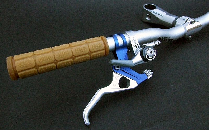

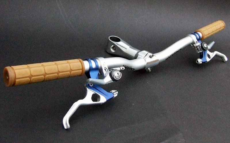

mittlerweile habe ich das royale cockpit endmontiert. großartig, wie schön das blau der bremshebel zum rahmen passt. die einstellschrauben der bremshebel habe ich gekürzt, um schlichterweise die originalen kontermuttern weglassen konnte. das gefällt mir so viel besser. es hat ein wenig gedauert, das gewinde als 3/8"nf zu bestimmen. der polierte kooka vorbau und die paul schellen sind jetzt mit titanschrauben verschraubt. und einen race face air alloy lowriser in wirklich gutem zustand habe ich auch gefunden. so bleibt das jetzt.

kommt eigentlich "nur" fett oder irgendwas besonderes an die gewinde der verbauten titanschrauben :ka: ????
habe (@ArSt hat mal den tipp gepostet) auch so eine paste von jäger schrauben (welch eine apotheke
) angeschafft.
ist die besser? oder brauche ich ganz was anderes? grund für meine frage ist neben diesem aufbau auch folgendes:
nachdem die cockpitteile eine weile rumlagen, waren die ti-schrauben in den alu-paulschellen – obwohl nicht unter spannung –
irgendwie fest, also es gab bei beiden ein deutliches knacken und wirklich leicht gehen sie jetzt (obwohl neu) nicht. was tun :ka: ?

Ich habe früher immer Kupferpaste für derartige Verbindungen verwendet. Nach dem ich einen Langzeittest im Light-Bike-Forum gesehen habe, verwende ich keine Kupferpaste mehr, wenn Alu im Spiel ist!
Das Flakon von Jägerschrauben habe ich auch, es gibt aber sicher noch andere Anti-Seizepasten die hier funktionieren würden.
Hab mal nachgeschaut, Ti-Prep enthält wohl kaum Kupfer, ist auch für Al empfohlen (steht auf der Packung). Komm mal auf nen Kaffee, hab noch ein kleines Päckchen zum abgeben. Habs bisher nur einmal verwendet, zum Korosionsschutz bei einem UG-Abschlussgewinde. Das ist so ne fiese Sache wenns festbackt, da nehm ich auch gern das extravagante Fett...
