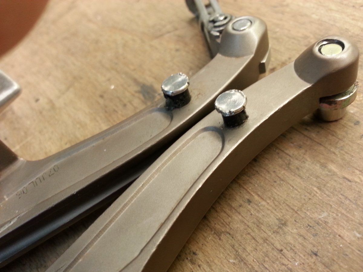

ich glaube, ich schiesse mich immer mehr auf die ultimate als bremse ein. wie gesagt, hatte ich sie jahrelang in gebrauch und sie hat mich nie enttäuscht. ausserdem habe ich mittlerweile herausgefunden, dass der user @J-CooP schonmal erfolgreich eine avid ultimate umeloxiert hat. das bild stammt von ihm. bremsbeläge werden sicher wieder swissstop. vielleicht probiere ich statt den sonst immer verbauten grünen (ghp2) mal die blauen (bxp) aus, kann aber sein, dass es die nur für renner gibt. hat da jemand erfahrungen?

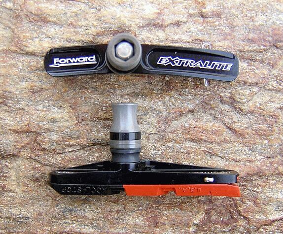

Ich empfehle die Extralite Belagshalter. Die passen besser zur Avid Ultimate als die Druckgussteile. Die Swisstop Beläge sollen recht gut sein, aber habe bisher Kool-Stop dual Compound benutzt. Bin damit sehr zufrieden.
@Seven-Eleven meinst du die? die sind zwar von der form ganz schön und sicher auch leicht, aber einfach zu groß gelabelt. naja, abeloxiert und poliert wäre es eine überlegung wert. eigentlich mag ich die orischinoolen ultimate-bremsschuhe gern. erstmal sehen, ob die sich gut versilbern lassen.

Die sind aber wirklich gut!
Leg doch mal normale Schuhe auf die Waage:
Ich weiß aber nicht, ob's die Extralite-Schuhe überhaupt noch zu kaufen gibt. Hibike hat sie schon mal nicht mehr.
:eek:Was ist an den Normalen denn so viel schwerer, kann man da nicht noch ein bisschen was einsparen/ runterschleifen?:aufreg::spinner:;)
völlig richtig. eigentlich hatte ich nie vor, andere bremsschuhe zu kaufen, vielleicht aber andere beläge/gummis. ich behalte die teuren extralites mal im hinterkopf für das starre leichte rad, das ich irgendwann noch bauen möchte.

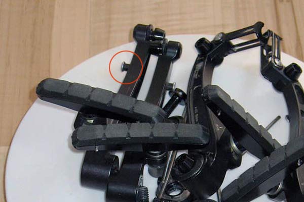

in den letzten tagen habe ich mir ein paar gedanken über die bremsen gemacht. fakt ist, es werden v-brakes. sie sollten wertig sein und farblich passen, quasi silber oder blau. letzte woche wurden zwei paar (v+h) silberne proshift v-brakes in der bucht verkauft, bei denen ich halbherzig mitgeboten habe. als schnapper hätte ich sie ausprobiert, die gut 100€, die sie dem verkäufer jetzt eingebracht haben waren mir bisschen viel dafür, dass mir das design mit den langlöchern nicht 100%ig zusagt. ich bin offen für eure vorschläge, habe im moment den focus auf entweder xtr951 oder avid ultimate, die natürlich beide farblich verändert werden müssten. von den xtr bremsen habe ich eine tüte voll inkl. kleinteilen, sollte für 2-3 fahrräder reichen. von den ultimates habe ich 3 paare, von denen zwei aber definitiv für's xizang verplant sind. in dem fall müsste noch ein paar besorgt werden. könnte mir beide varianten sehr gut poliert oder blau eloxiert oder auch silber matt eloxiert vorstellen, allerdings müsste man in bestenfalls die (wahrscheinlich verpressten) bolzen für die federn (siehe bild) zerstörungsfrei aus und wieder einbauen. wie macht man das? hat jemand da erfahrungen?
Ich denke, J-Coop hat die auch nicht abbekommen.
