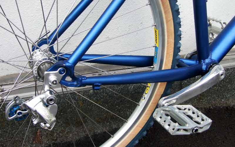

ein paar impressionen der ersten unvollständigen kostümprobe - sorry madige bildqual-ität ;)
dennoch kann man es sich schon ein bisschen vorstellen. mir gefällt's :D:love:

Ich hoffe du hast für die Blackspire Pedale nicht auch wie 80€ hingelegt. Kauf dir schonmal einen neuen Satz Gleitlager, denn die sind nach 100 km ausgeschlagen.
Edit sagt: bei 2 verschiedenen Pedalpaaren.
ich habe sie für gut die hälfte gekauft, fast ungenutzt und mit ovp. mein bruder und ein guter freund fahren auch diese pedale - schon seit deutlich mehr als 100km problemlos. hatte sie aber schon mal auseinander, wenn da mal eine wartung ansteht - kein thema :D
dankedanke, glaube das wird mein schönstes bike (blau ist ohnehin meine liebste farbe und dieses….:love: es kommt auf den bildern nicht rüber)
Seeeeeeeehr schön! Hast du schon mal über braune Ledergriffe nachgedacht? Damit hättest du das braun noch mal aufgegriffen was eventuell ausgewogener aussieht als ein einzelner Akzent.
Just my 2 Cents ....
