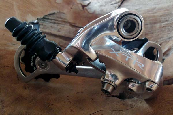

Früher hat man ein Rennradschaltwerk an ein MTB geschraubt, um Gewicht zu sparen. Das war mit Kompromissen verbunden, zumindest die Übersetzungsbandbreite hat darunter gelitten. Das Zaskar ist doch ein MTB, warum soll da ein DA-Schaltwerk hin? Bei gleichem Gewicht und ähnlicher Optik gibt's doch auch MTB-Schaltwerke, allerdings auch mit Alu-Schrauben:
Damit der Seven-Eleven durch die vielen 2er vorne dran, nicht so irritiert wird. :D
Wenn's bei Dir keine Berge gibt, kann man natürlich auch mit "Heldenübersetzung" und einem Rennradschaltwerk fahren. Sieht zumindest noch a bisserl schöner aus und passt sehr gut zu den anderen hier gezeigten Teilen. ;)
naja, das 7700er schaltwerk finde ich schön und robust. ausserdem fahre ich es ja häufig und es funktioniert einfach super. dazu kommt, das eine dura ace 9fach-kassette und dura-ace-daumenhebel angebaut werden. da ist's nur konsequent. hätte aber auch nix gegen so eins ;)
'nen 900er schaltwerk kommt da nicht ran mit dem komischen grüngrau.

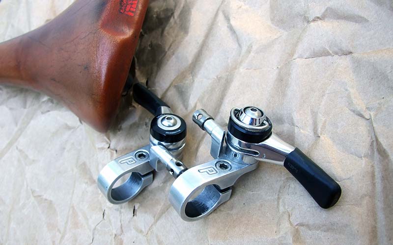

hatte heute die gesuchten paul-schellen in der post :D die werden bestimmt auch total chic, wenn sie erstmal poliert sind. noch sind da die notgedrungen mitgekauften dura ace 10fach shifter dran, die werden aber noch meinen 9fachen weichen, dann mit grauem gummi.
Du weißt schon, dass Du in diesem Fall nur eine 10fach-Kassette aufschieben musst um mit 10fach zu fahren?
So eine z.B.:
CS-7900 10-fach, 11-28. Schaltet sich wunderbar mit den von mir gezeigten Schaltwerken. Mit dem 7700er wahrscheinlich auch. ;)
ich brauch kein 10fach.
schätze, meine cs-7700 11-21 kassette wiegt noch weniger, gewicht is aber auch nicht sooo wichtig, sonst dürfte ich die royale z2-forke gar nicht fahren
:heul: :lol:
11-21! :eek: Klar, die ist noch 40g leichter. Aber um's Gewicht ging es mir da gar nicht. Bei mir ist es halt nicht ganz eben, da braucht man etwas mehr Zähne auf dem Rettungsring. Außer man baut sich nen Wallhanger. ;)
neneneneinnein - nix wallhanger :mad::streit::crash::spinner::aetsch:;)
ich find halt nur: 9fach ist fein genug abgestimmt und hat ausreichend kapazität. 10fach ist bloß so'n marketing-trend, der für absatz sorgen soll, ohne fühlbaren mehrwert (dafür mit dezent höheren verschleissteilpreisen
) oder? notfalls könnte ich sogar bei dem 7700er schaltwerk eine kassette mit 27 oder 28 zähnen einbauen, aber wieso? an dieses bike kommen vorn drei blätter, also auch granny gear. das hab ich an keinem anderen bike und vermisse es eigentlich überhaupt nicht :i2:
