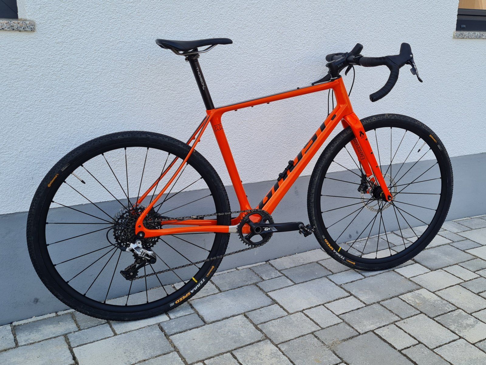

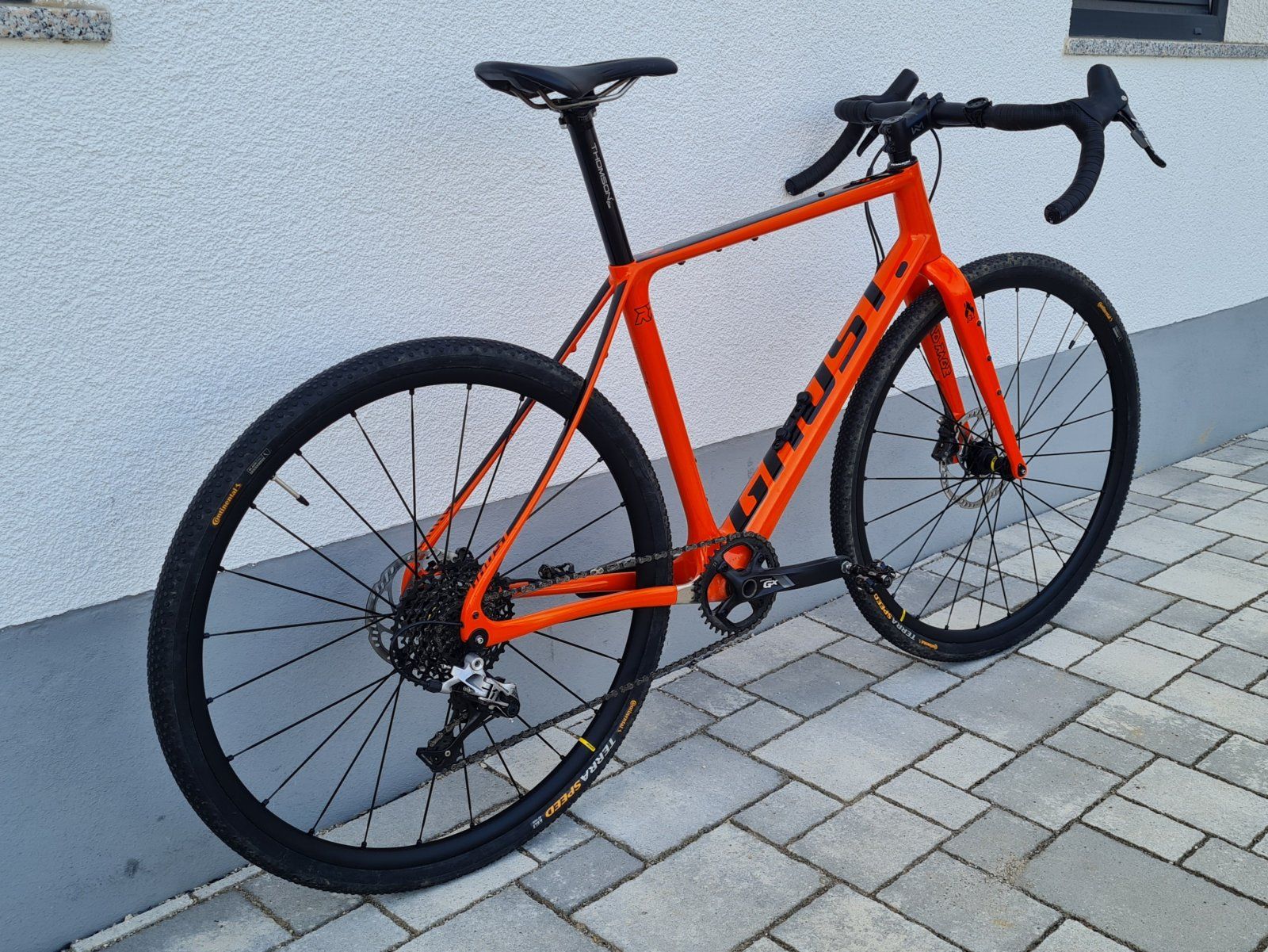

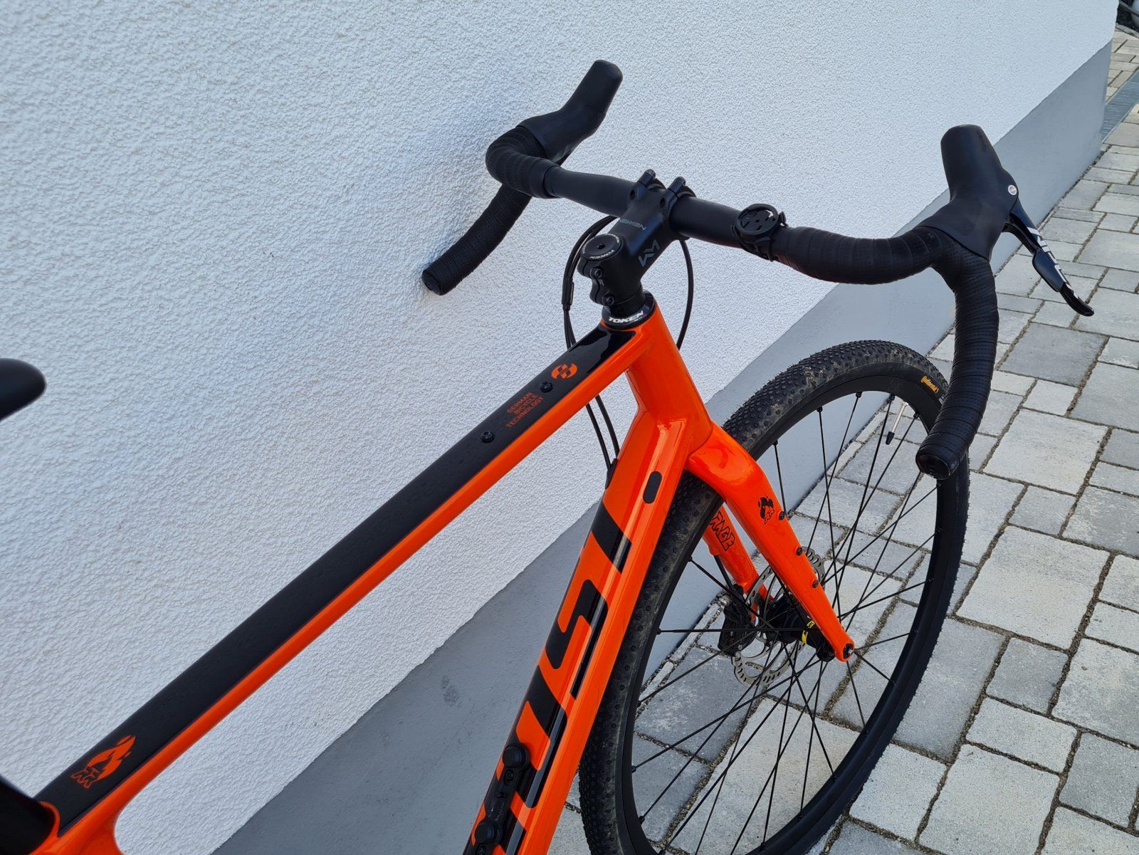

Mal kurz die Teile umgesteckt, um die Rahmenhöhe zu testen
Ja, das ist XS und mir eigentlich zu klein. Bin aber positiv überrascht, fährt sich ganz angenehmHabe fast den Eindruck das eine Nummer größer noch besser gewesen wäre
Immer noch total happy!!!
Neu sind die Laufräder, Lenker, Sattelstütze und Bremsscheiben. Eine neue Sram Force Carbon Kurbel samt Garbaruk Kettenblatt liegen noch bereit, leider waren die Schrauben für das Directmount Kettenblatt (8 Loch) nicht dabei...
