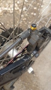

Nur mal so als Beispiel zur Anschauung, meine Saint Belege aus dem Tandem nach einer schnelleren 10 Km S1-S2 Abfahrt in Italien. Oben VR, unten HR ...
Durch viel Schotter war vermehrt bremsen hinten angesagt, entsprechend enorm heiß wurden die Dinger, wie man an der rötlichen Verfärbung sieht - die sind quasi durchgeglüht :D
Aber auf Shimano Saints kann man sich tatsächlich verlassen! Auch wenn sie bei extremer Hitze irgendwann anfangen bestialisch zu lärmen, gebremst haben sie bis zuletzt ohne Fehl und Tadel ...
Gewechselt habe ich sie trotzdem vorsorglich mal ...
