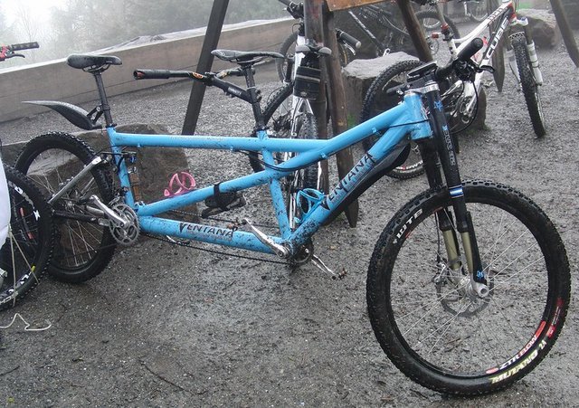

Gestern mal eine Flachetappe gemacht, größtenteils auf Asphalt. Bei uns ist es nicht die Federung, die den Vortrieb schluckt, sondern allein die Downhillreifen. Wenn ich den Schnitt auf über 20kmh haben möchte muss ich den GA1-Bereich verlassen. Aber uns gefällt auch der satte Brummton der Minions auf Asphalt und im Gelände haben wir eben die nötigen Reserven.
lange Radstände von JoshuaXo auf Flickr
