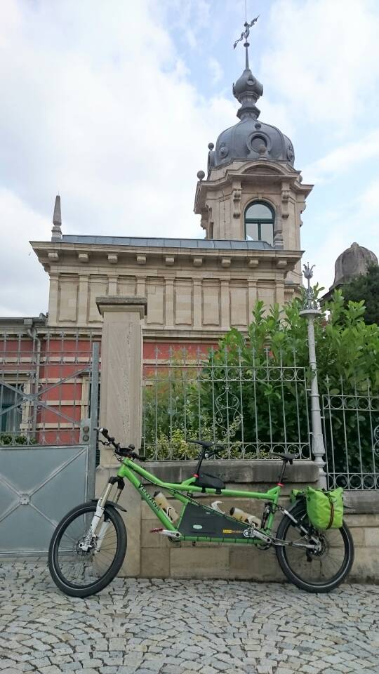

Danke, hier das "Äffchen auf dem Schleifstein". Bei der Sattelstütze sind noch ein paar Zentimeter Luft nach unten, eine Race FAce Ride XC sollte Abhilfe schaffen. Weitere Teile für einen ersten Umbau sind bestellt, darunter Kurbelverkürzer und eine Lenkererhöhung mit 4,5 cm. Eventuell lohnt sich noch ein Tausch des Lenkers gegen irgendwas mit großer Biegung nach hinten (ergotec...)
Zusammen mit dem FollowMe für den Zwillingsbruder hoffe ich auf ein schönes Tridem zur Steigerung des Trainingspotenzials gemeinsamer Ausfahrten :)

Nach dem Umbau konnten wir Samstag bereits ein paar erste Kilometer fahren. Sattelhöhe und Kurbellänge passen bereits perfekt. Die Kurbelverkürzer sind m.E. ihr Geld wert, da sich diese beschädigungsfrei auf der Kurbel montieren lassen und bombenfest sitzen. Riemen und Körbchen sind ebenfalls zu empfehlen, da rutscht kein Fuß vom Pedal.
