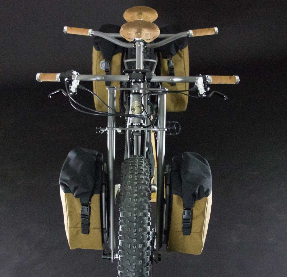

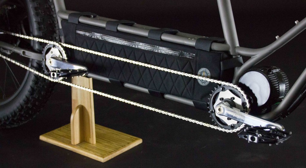

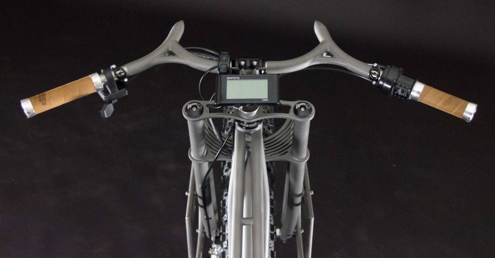

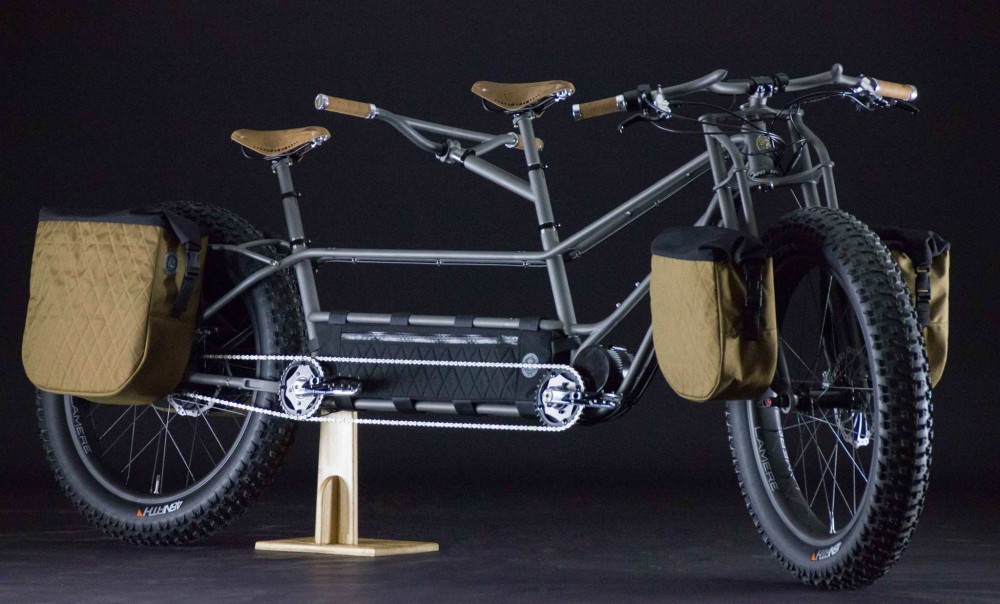

Schaut in der Tat heiß aus das Bike, und der Captain hat sogar einen Motor bekommen. So wie dieses Gerät dasteht, scheint der Panzer wohl einen Motor auch gut zu gebrauchen.
Das Bike ist ja sogar komplett zerlegbar. Dolles Teil und sicher auch der Preis von dem Fahrzeug
