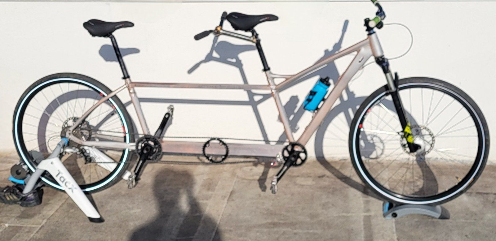

ich kann den Rohloff Fahrern ein Exzenterkettenblatt empfehlen. Viel runderer, entspannderer Tritt bei sehr guter Haltbarkeit des Kettenblattes. Wir fahren 42/17 am Tandem sowohl mit Straßen- und Geländereifen.

...für mich sieht das eher nach zentrisch/ovalisiert (bzw. ellipsenförmig) als nach exzentrisch aus 🤔...
Ein weites und kontroverses Feld, welches mich (auch) an Shimanos Biopace-Ausflüge der 80-er und 90-er erinnert. Meine Erinnerungen daran, sind in dem schönen Wikipedalia-Beitrag unten nochmal gut aufgefrischt worden.
Ich gehe davon aus, dass ihr den kleinen Durchmesser der Ellipse an den oberen und unteren Totpunkten angeordnet habt, um bei waagerechter Pedale mit dem größeren Durchmesser die höhere Tretkraft auszunutzen.
Shimano hatte das seinerzeit mit Biopace genau entgengesetzt versucht und dort einiges herum experimentiert. Schön, wenn das für euch gut und spürbar positiv funktioniert, ich hatte seinerzeit auf meinem sportlichen Trekkingrad keine Vorteile "erspüren" können. Nachteile allerdings auch nicht und so dufte die damalige Biopace-Ausstattung auch bis zur Verschleißgrenze bleiben...
Vielleicht magst Du mal beschreiben, wie sich die variablen Durchmesser für euch auswirken bzw. "anfühlen".
https://wikipedalia.com/index.php?title=Shimano_Biopace_®_Kettenblätter
...da hast du vollkommen recht. 👍
...oder wenn der Pedalarm senkrecht steht weniger Kraft benötigt wird, um die Kurbel weiter zu bewegen.
Das überwinden des oberen Totpunktes gelingt viel angenehmer und knieschonender als mit einem runden Blatt. Dieses Gefühl bestätigt mir meine Frau, ohne das ich Frage, bei jedem längeren Anstieg.🙂
Das typische Stampfen fällt auch schwächer aus, da der gefederte Hinterbau am Tandem weniger bis garnicht wippt.
Wir sind, wenn wir auf Tour sind, öfters um die 100km unterwegs. Mit runden Kettenblatt hatten wir immer leicht gestresste Knie, was jetzt nicht mehr ist. Für uns kommen nur noch ovale Kettenblätter an's Tandem.
Unser Tipp...
Man muss es mal probiert haben. Und wenn es nicht passt ist es ja nicht für immer.😉

Ovalisierte Blätter am Tandem sind durchaus mit Vorsicht zu genießen, da die Kettenspannung passen sollte, in Kombination mit einem gefederten Hinterbau und Kettenspanner, ist das vermutlich sehr gut möglich, bei einem reinen RSD Hardtail Tandem ohne Spanner wäre ich vorsichtig, da es durchaus zu einem Kettenabsprung kommen kann. Wenn Stampfen ein Problem ist, wäre auch ein kleiner Versatz des vorderen zum hinteren Antriebes denkbar, das dient auch schon zur Überwindung des Totpunktes.
Ich nutze ein ovales Kettenblatt an einem Singlespeed Hardtail, ist kurzfristig ungewöhnlich, aber für Anstiege sehr angenehm.
Kann gemacht werden, mit so universalen Empfehlungen wäre ich aber auch vorsichtig.
Dann ist es halt nur ein Denkanstoß 🙂

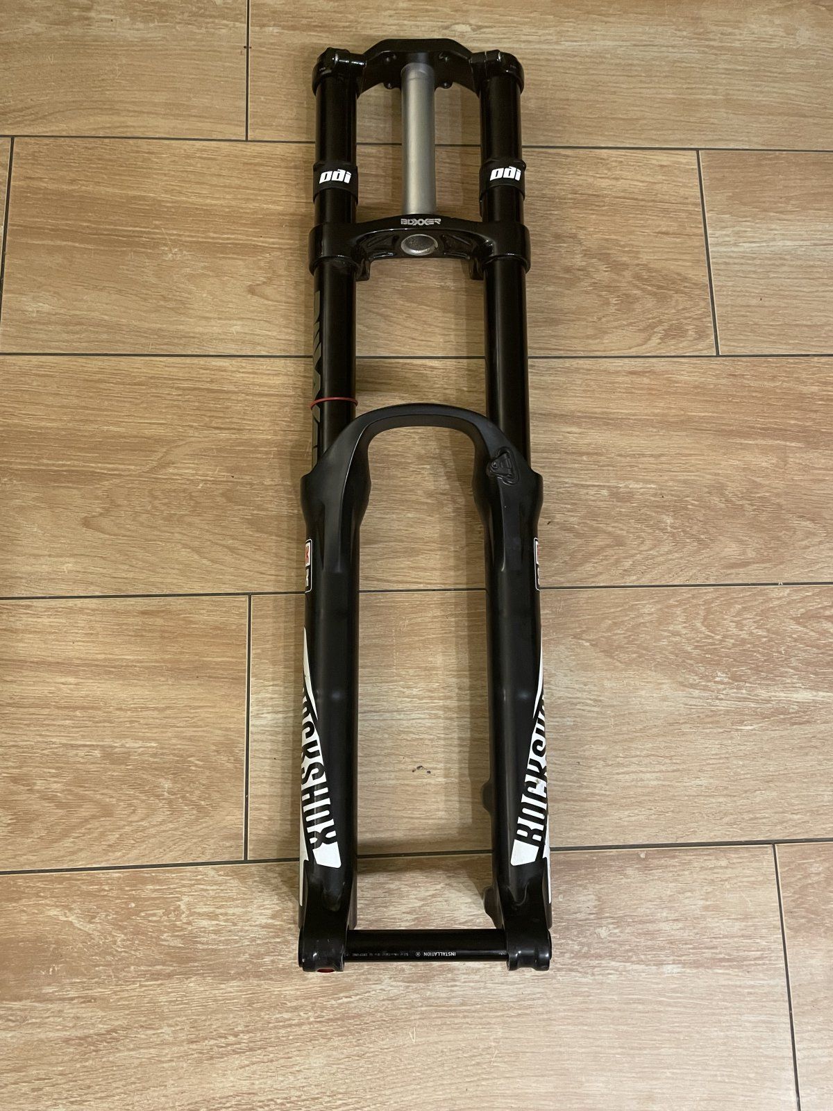

Hi verkaufe meine Boxxer wegen Wechsel auf Totem. Steht auch im Bikemarkt:
Verkaufe eine Rock Shox Boxxer Modelljahr 2017, die Gabel wurde seit dem letzten Service vor 2 Jahren ca. 500 km im Tandem gefahren und ist auf 150mm getraveled. Es sind 3 Tokens verbaut. Es handelt sich um eine Boxxer Team 27,5 mit Charger Dämpfung, die im Rahmen des letzten Service ein neues Standrohr bekam und auf Solo Air der Worldcup umgebaut wurde.
Schaftlänge 162mm
325 € VB

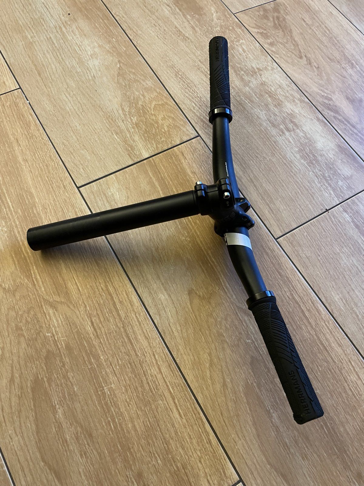

Des Weiteren Verkaufe ich noch eine Stokerverlängerung + schmalen Kinderlenker
35€ VB
