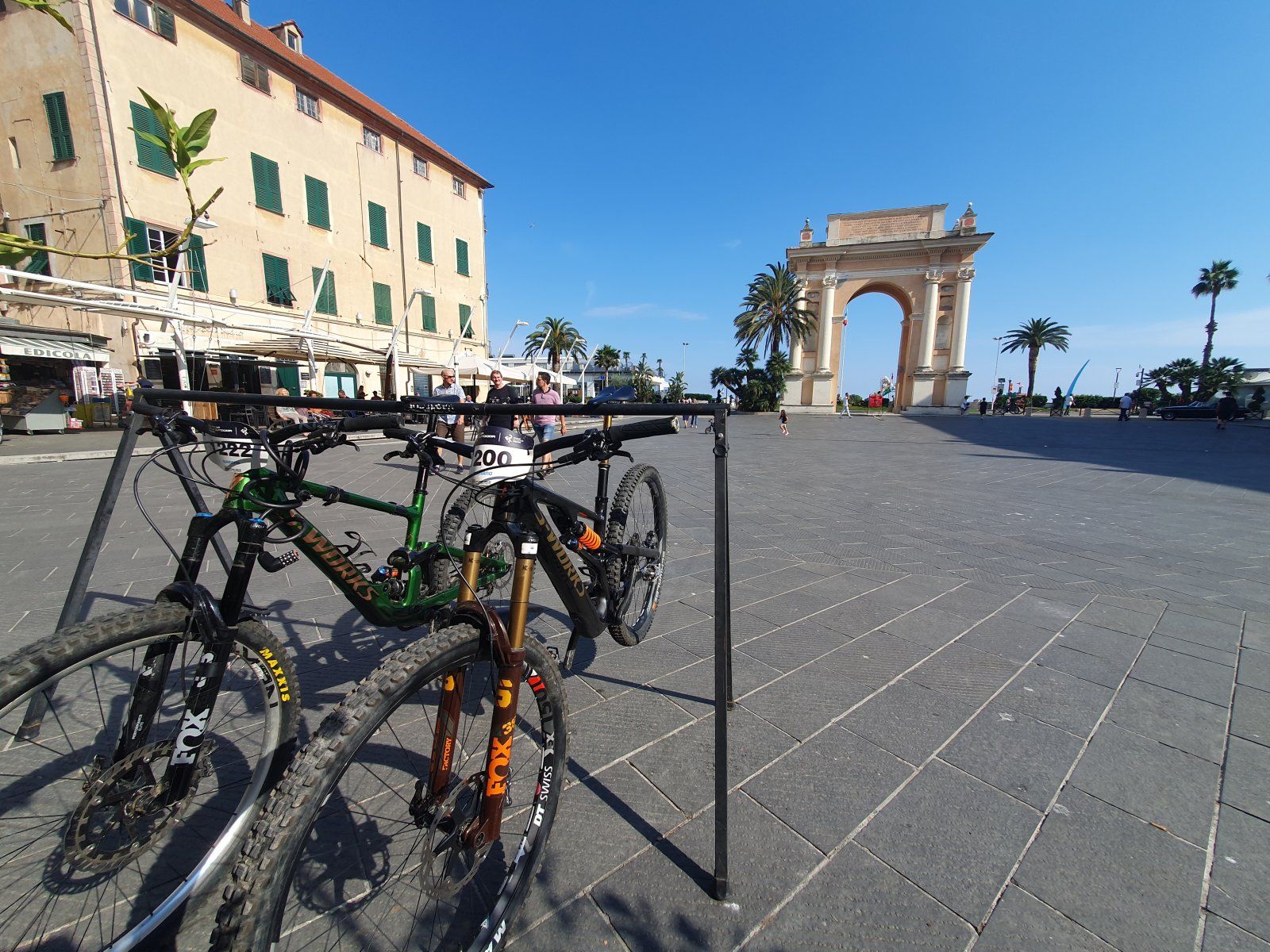

Wenigstens is nich nur mir das aufgefallenLüg doch net. Die Eisdiele is gegenüber. Du hockst in der Bar und saufst Bier![]()
Und das ist der Anfängerfehler. Die bessere Eisdiele ist die an der Ecke, links vom Fotografen.Lüg doch net. Die Eisdiele is gegenüber. Du hockst in der Bar und saufst Bier![]()
Natürlich. Wer kennt es nicht, Raaw Madonna, DAS Eisdielen-Poser-Bike schlechthin!Und nur das zählt. Das Aussehen vor der Eisdiele.
Die hatte heute zu. Haben wir vor einer Woche probiert und fanden alle das Eis gegenüber besser!Und das ist der Anfängerfehler. Die bessere Eisdiele ist die an der Ecke, links vom Fotografen.
Ich halte dagegen:Die hatte heute zu. Haben wir vor einer Woche probiert und fanden alle das Eis gegenüber besser!
Auch empfehlenswert.Die hatte heute zu.
