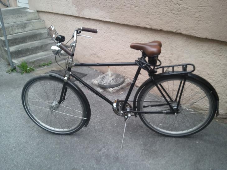

Ich werde es jetzt erstmal eine Zeit lang so testen....hat aber wirklcih Spaß gemacht beim ersten fahren.
Nur bergauf könnte es spannend werden...sowohl ohne schaltung als auch wegen dem Lenker

Also an das ohne Schaltung gewöhnt man sich recht fix. Bei dem Lenker bin ich mir nicht sicher ;) Aber mit Rücktritt sieht auf jeden Fall schön clean aus.
Als sinnvoll würde ich noch einen Notanker als Vorderbremse erachten...nem Studienkollegen von mir ist bergab die Kette gerissen und dann hat er in einem Geländer gebremst...
Zumal einem in brenzlichen Situationen die Hinterradbremse allein nix nützt, weil man weiter rutscht. Z.B. beim Klassiker "Auto aus Seitenstraße fährt einfach übern Radweg". Da machste dann einen Salto über die Motorhaube ohne Vorderradbremse ;)
Ich sehe da ne Bohrung in der Krone. Kackeschieber oder besser Seitenzugbremse rein und ab dafür.

im ernst: momentan bin ich noch ohne unterwegs, da ich eh meistens fern von autos usw bin. eine vorderbremse wurde(um ein paar unter euch zufrieden zu stellen ;)) bereits bestellt :daumen:
EDIT: @mightyEx. rücktrittbremse ist doch wie beschrieben schon drauf....
für alle die diese nabe nich kennen: nennt sich kickshift. jedes mal wenn man ca 5-10° (geschätzt) kurz rückwerts "tritt" schaltet man in den anderen gang. die gänge sind 100% und 138%
tritt man weiter zurück, kommt die bissige rücktrittbremse ins spiel
geniales teil :daumen:
Das Schaltprinzip kenne ich noch von älteren Klapprädern, die hatten auch oft so Naben. Ist im Grude genommen eher unpraktisch, aber macht irgendwie Laune die Schaltweise!
