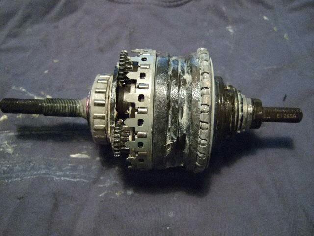

...mache mal ein Bild vom Innenleben :)
Ich hatte das Gefühl das es ziemlich trocken gewesen sein muss...läuft aber jetzt wieder sehr sahnig. :cool:
Falls du doch bohren willst...wähle die richtige Stelle. Ich wollte nämlich beim ersten Versuch, unwissend und hirnlos :D, weiter Richtung Mitte durch den Stahllaufring bohren...zum Glück war nur der Bohrer hinüber.
Man sieht noch etwas das ausgefüllte Loch in der Mitte.
Deswegen auch die Fotos mit offener Nabe. :D

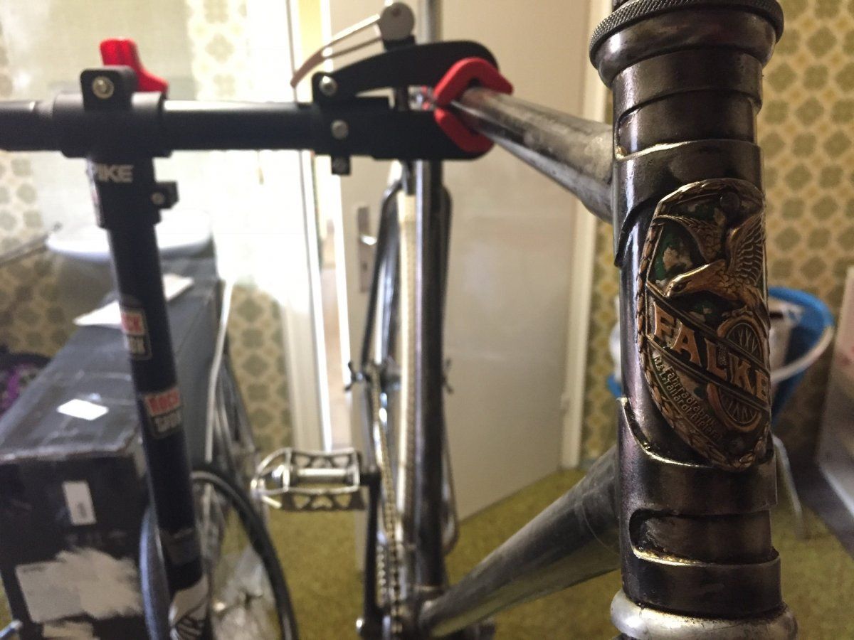

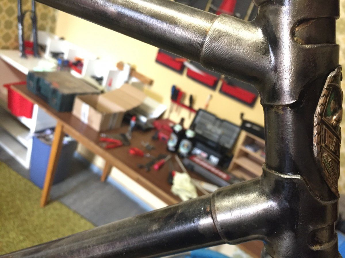

Ach da hab ich auch was feines :)
Altes Falke aus den 30ern, paar Sachen muss ich noch machen, wie zum Beispiel das Glockenlager auf bekommen :D haha
was haste mit dem rahmen und den felgen gemacht? geschliffen und geölt? klarlack? hab das doch schon im bierstrang gesehen. hab seit 4-5jahren mein göricke im keller und mich neulich für rennlenker und rennsattel in billig entschieden.
Das tolle natürlich, wenn man wie ich aus Schweinfurt kommt, wenn das dann noch auf den Teilen steht :D haha

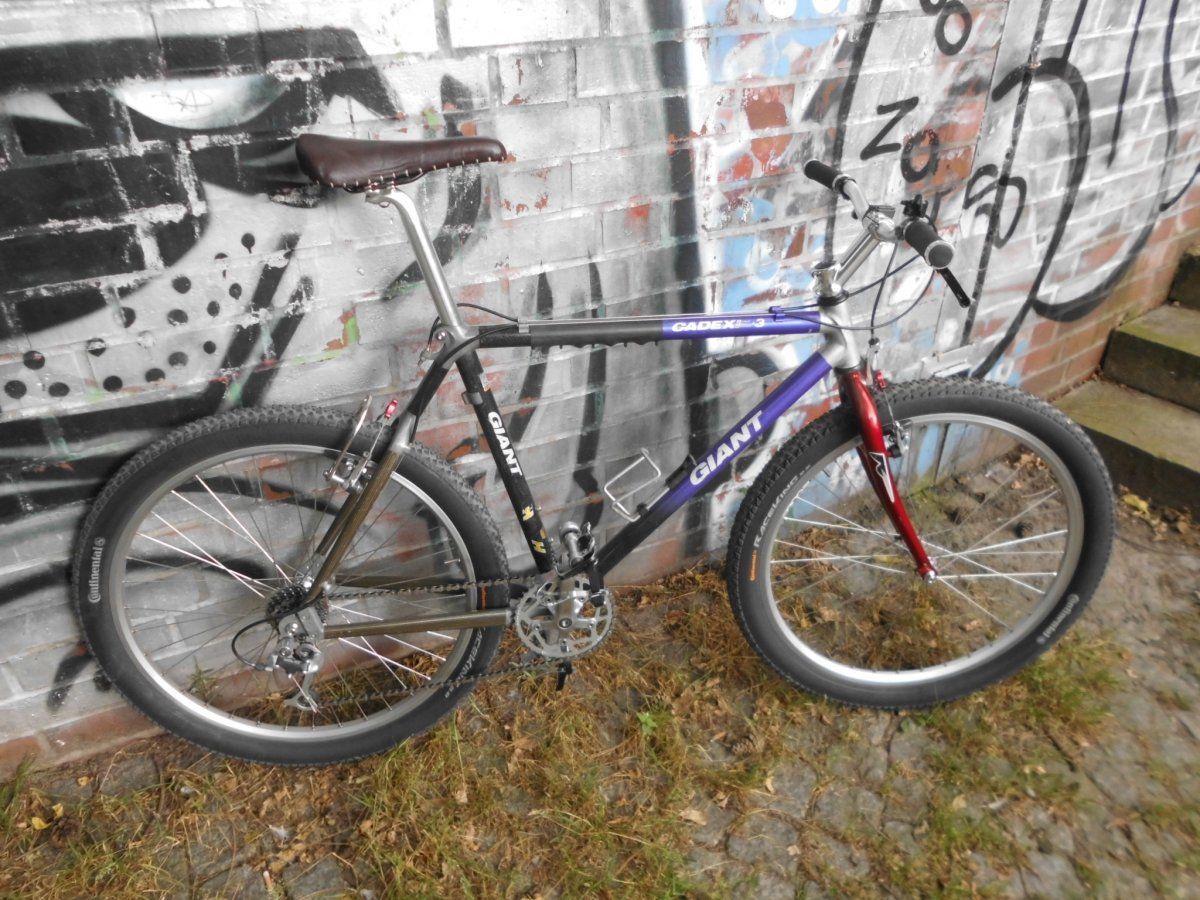

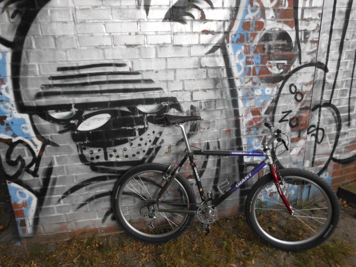

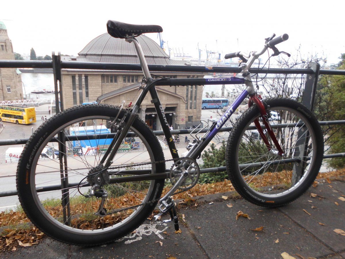

Schlechtes Bild für gutes Rad. Die Laufräder aus dem Bikemarkt laufen bestens und die Mavic Felgen mit den neuen Bremsen erzeugen so viel Power, dass ich mich vorhin stark erschrocken habe. Wäre fast über den Lenker gegangen, weil ich bei V-Brakes immer etwas fester greife. Aber neues/frisches Material arbeitet denn aber doch ganz anders, jetzt versteh ich auch wie man damals damit Downhill fahren konnte.
liegt vll an den nicht vbrake bremshebeln? ;)
