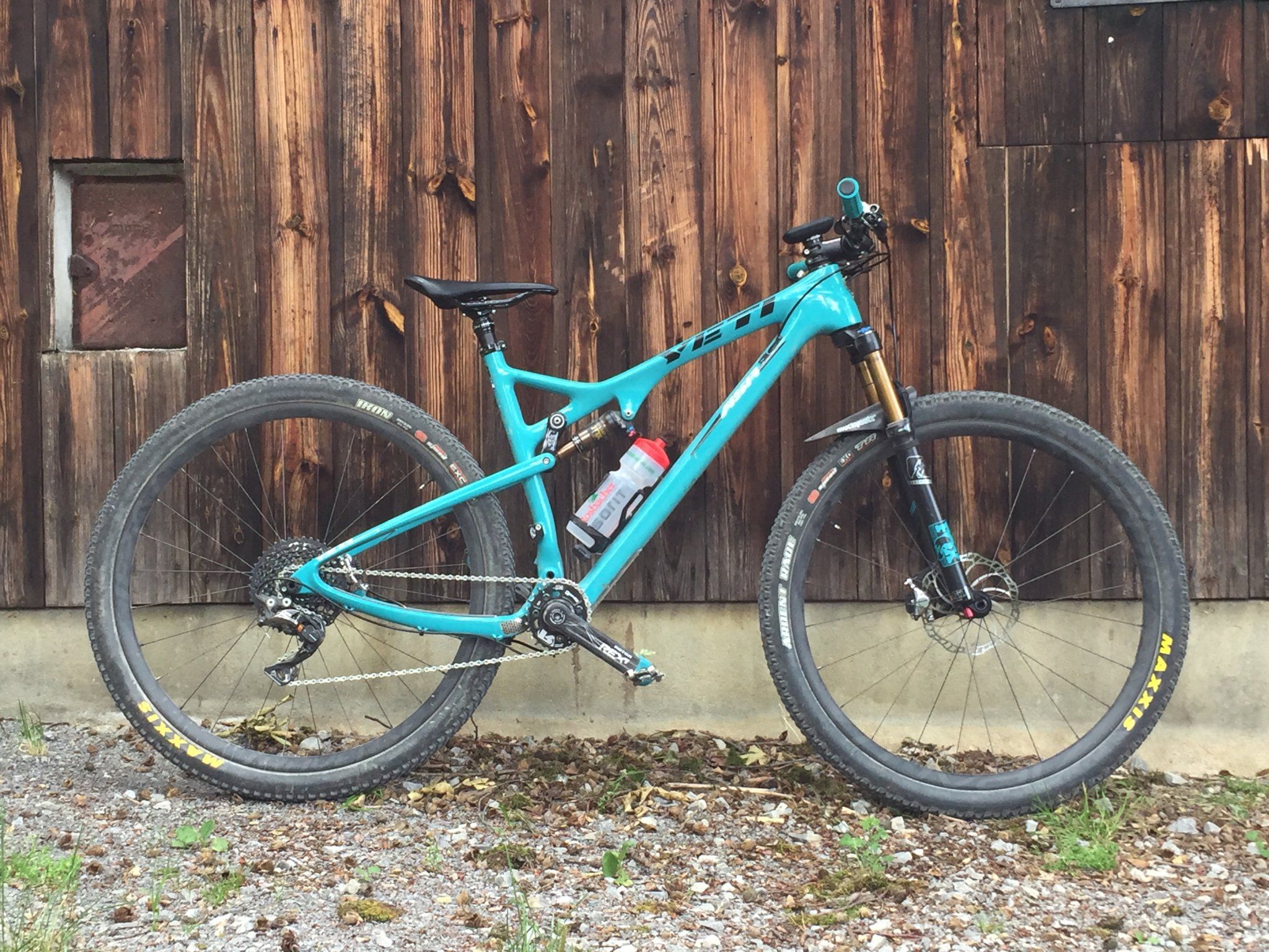

Da sind meine beiden kleinen!
Der Sattel beim sb wird noch getauscht, nicht drüber aufregen
Ansonsten ist's ein kleines parkrad , mit 7 Fach xx1 dh Antrieb , enve Stütze und 170er Lyrik
Vlt weiss ja jemand was Satteltechnisch fein wäre
