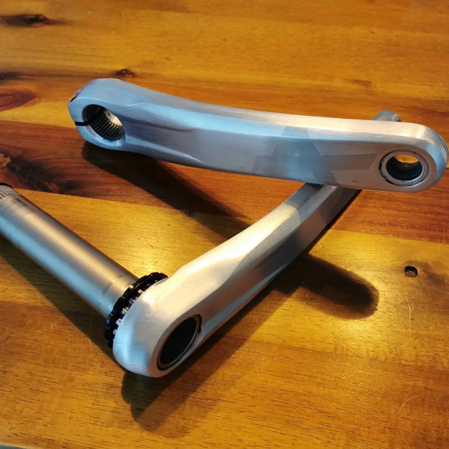

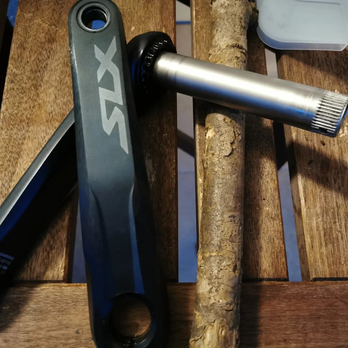

Dort gefunden habe ich eine SLX Kurbel mit Absolut Black KB und 32T. Könnte gut passen ist nur farblich nicht sooo cool. Ich wollte schon ewig mal die Farbe von ner Kurbel entfernen.
Frage: Kann mir jemand ne brauchbare Anleitung für zu Hause geben? Es gab hier und da ja schon mal was im Forum, auch strahlen, aber dazu habe ich keine Möglichkeit und die Beiträge der User habe ich mir leider nicht gespeichert. Da wäre ich für Instruktionen echt dankbar. :bier:

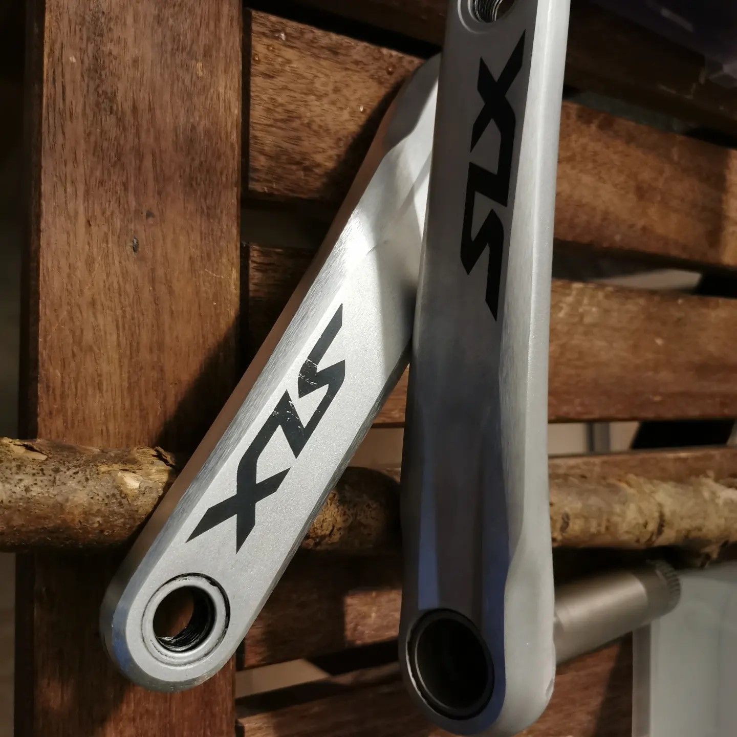

Wurde hier sehr gut beschrieben.
Habs bei meiner SLX mit Drano Granulat gemacht und hat super funktioniert.
Einzig den SLX Schriftzug musst schleifen danach
Nach dem Abflussreiniger-Bad sieht die Kurbel so aus.
Ich hab Sie danach mit Nassschleifpapier geschliffen, das A geklebt und anschließend gebürstet. Zum Schluss mit Wachs versiegelt
Ich danke dir! Gehe ich mal an und zeige das Ergebnis hier.

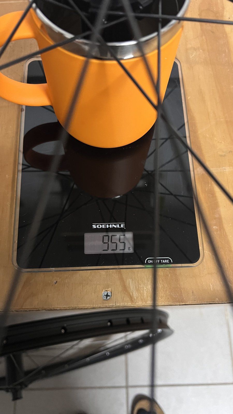

Ein Punkt ist den Laufradsatz zu begutachten der im Keller liegt. Das wäre ein Acros EN Carbon. Diesen müsste ich mal wieder etwas in Stand setzen, sofern da am Hinterrad noch was zu retten ist. Das ist nun schon das dritte mal in einem Jahr das ich eine recht hohe Anzahl Speichen tausche und so langsam verliere ich den Glauben :anbet:
Die Felge hinten sieht auch schon recht zerbombt aus.
Eventuell müsste mal Ersatz her. Jedoch wiegt er nur 1560g und ich hab den echt günstig bekommen. Da muss erstmal eine angemessener Nachfolger gefunden werden...

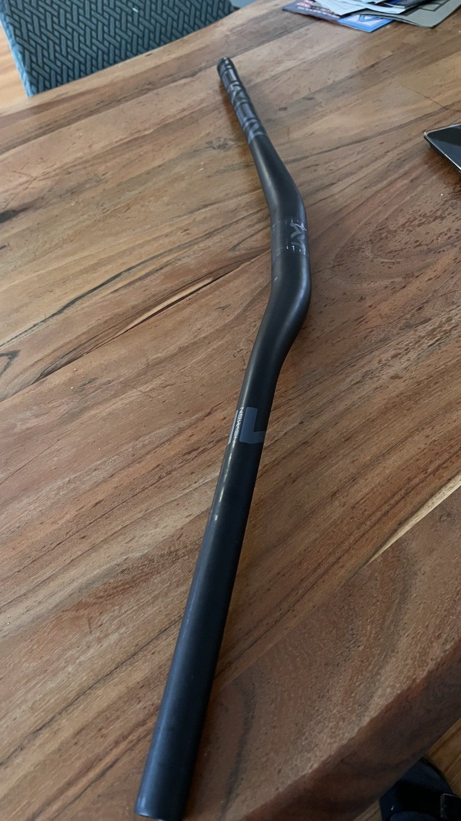

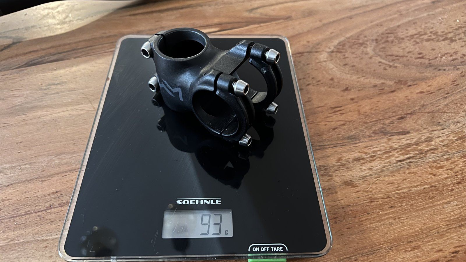

Newmen Vorbau
Evolution SL in 40mm

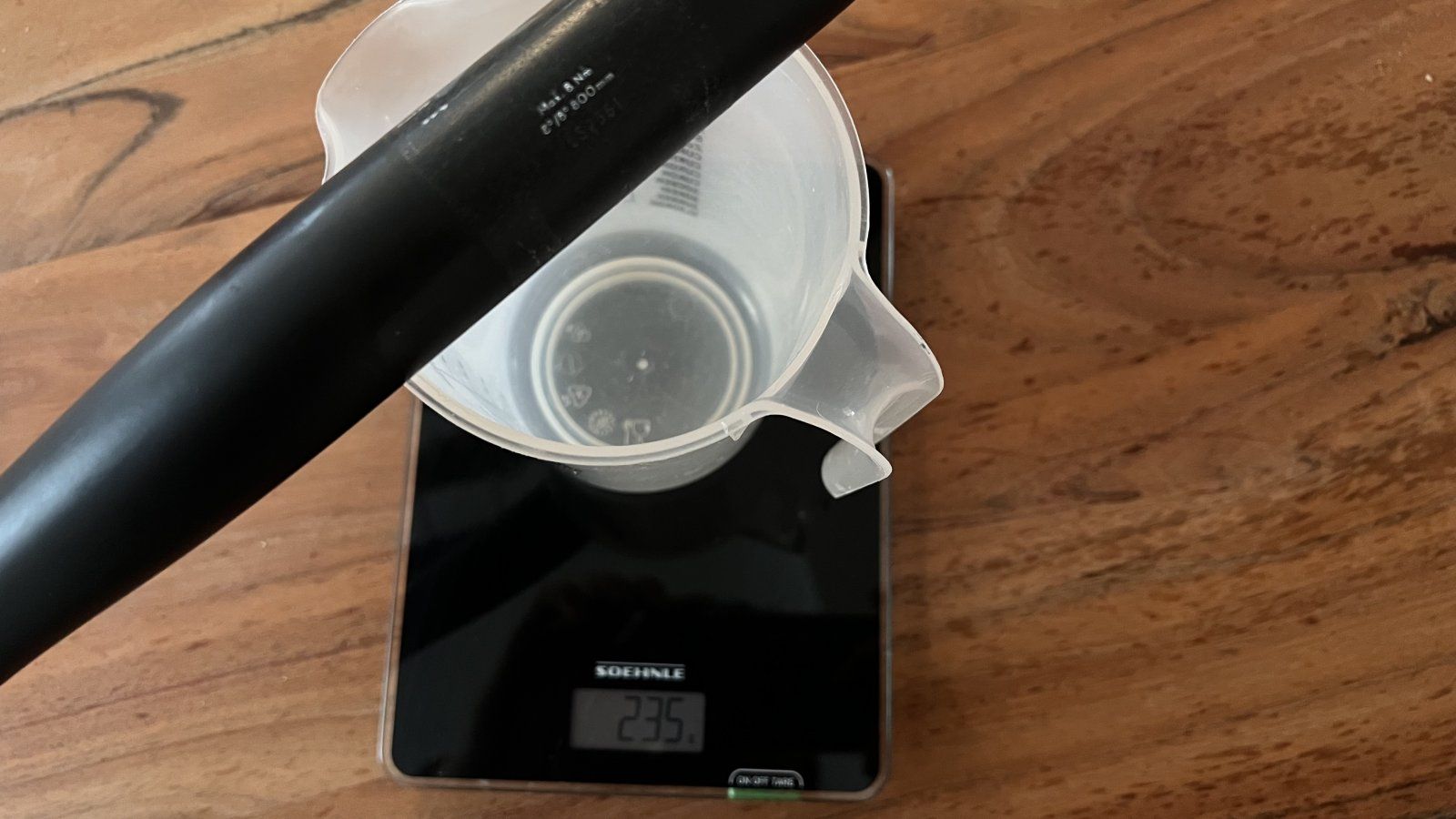

und Newmen Lenker
Advanced Carbon mit 25mm Rise und 800mm Breite die ich noch kürzen werde.

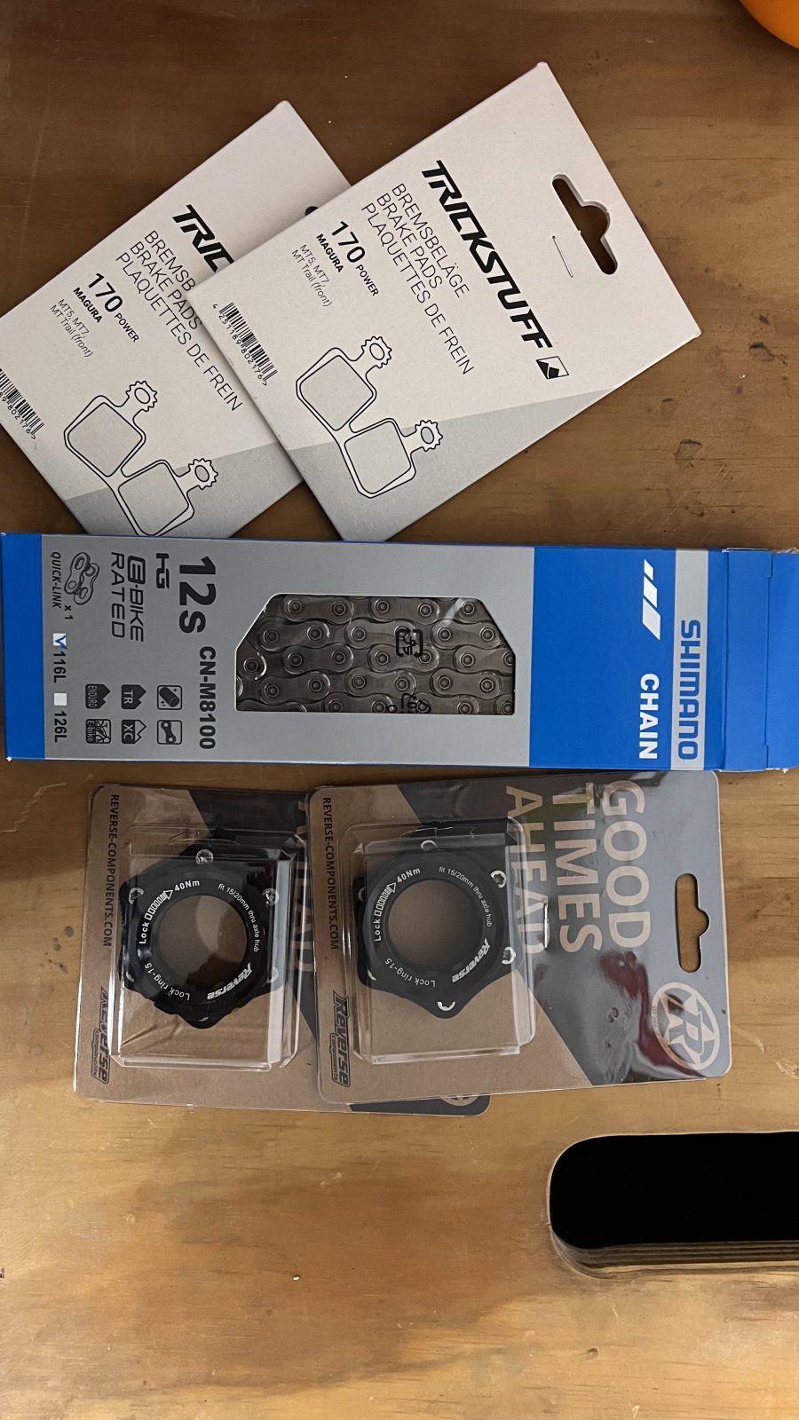

Teil 1 betrifft so Kleinkram und den Antrieb:

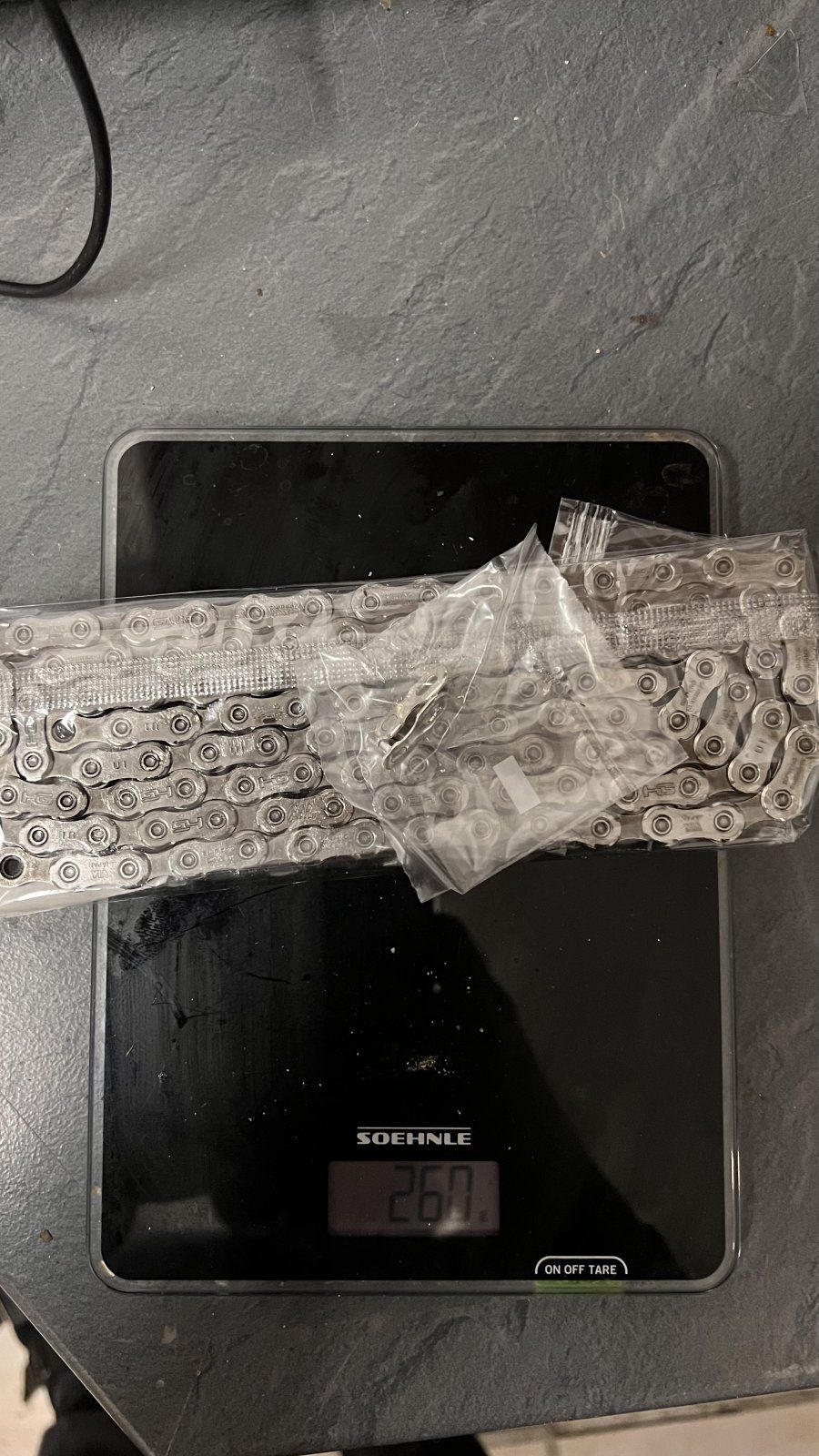

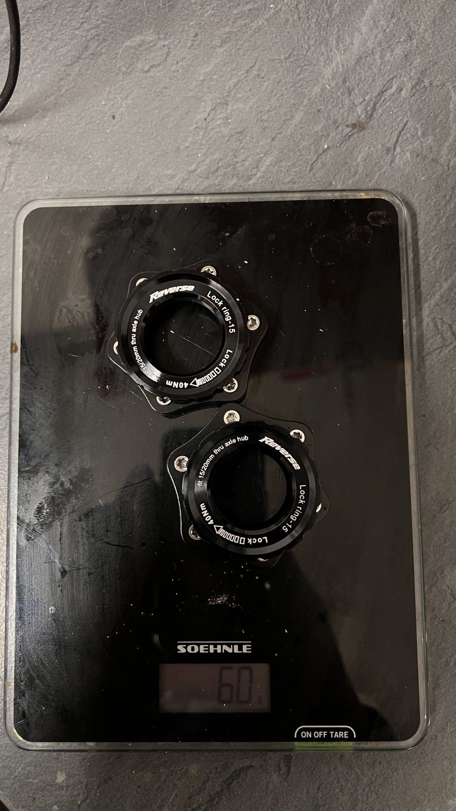

Bremsbeläge für die MT 5 die verbaut wird. Centerlock Adapter um meine Trickstuff Scheiben am Laufradsatz weiter fahren zu können und eine neue 12 fach Kette. Die alte hatte ich zwar gereinigt, aber nicht wieder geölt. Somit ist sie leider dem Zahn der Zeit erlegen :awesome:

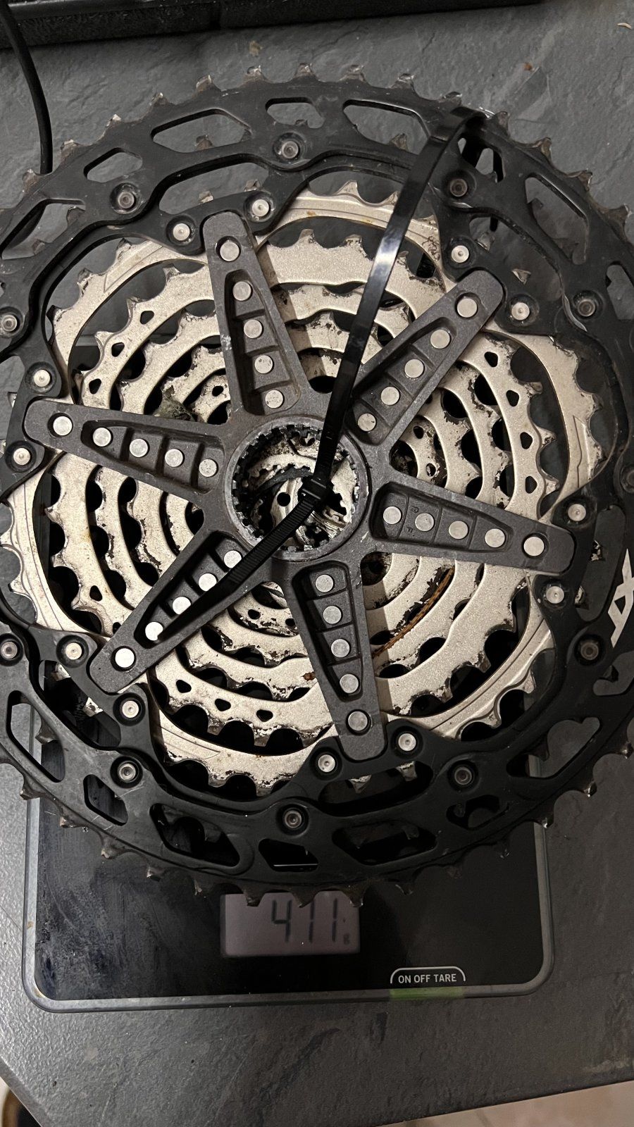

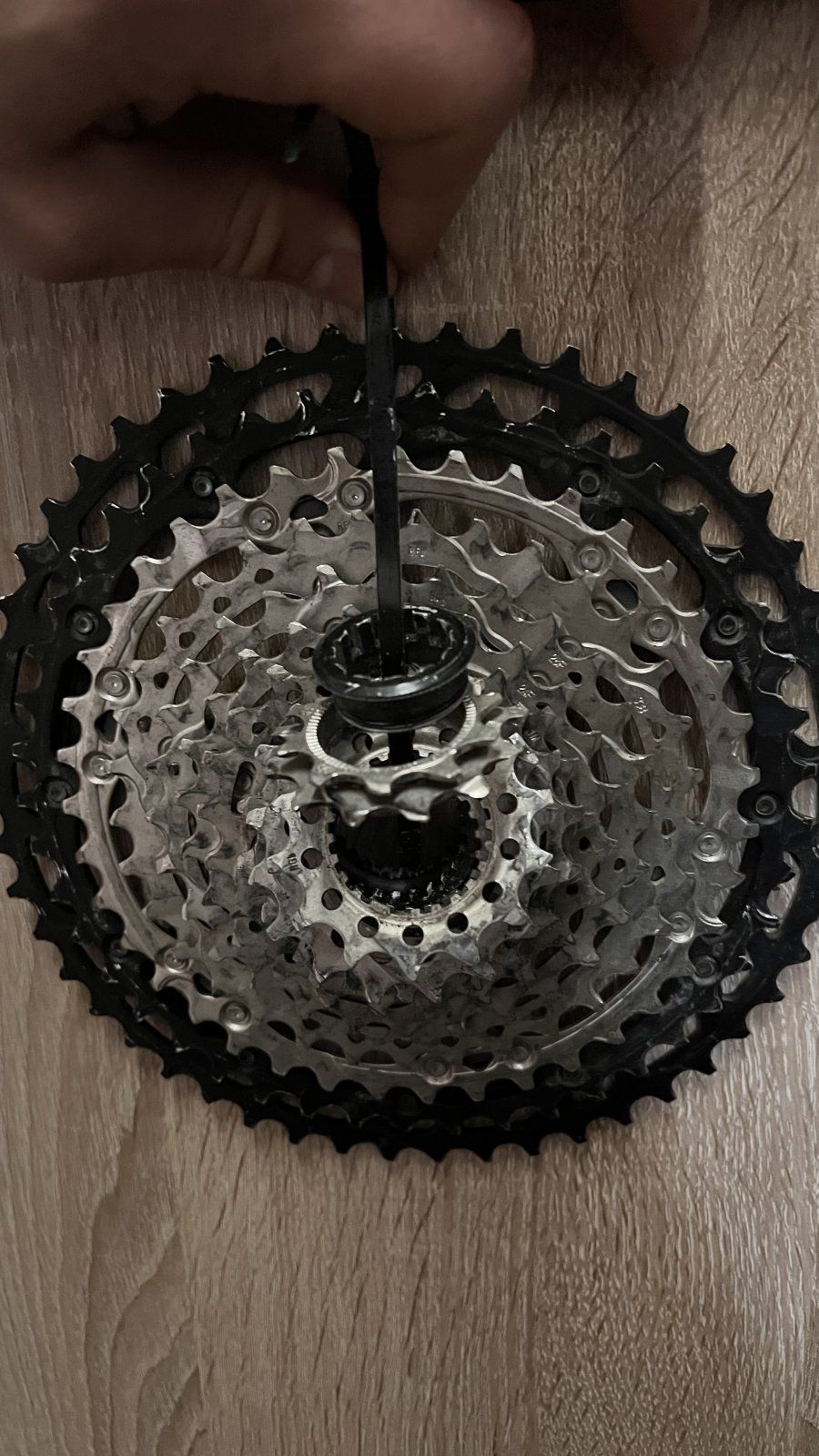

Und noch die Kassette: Shimano XT 10-51T

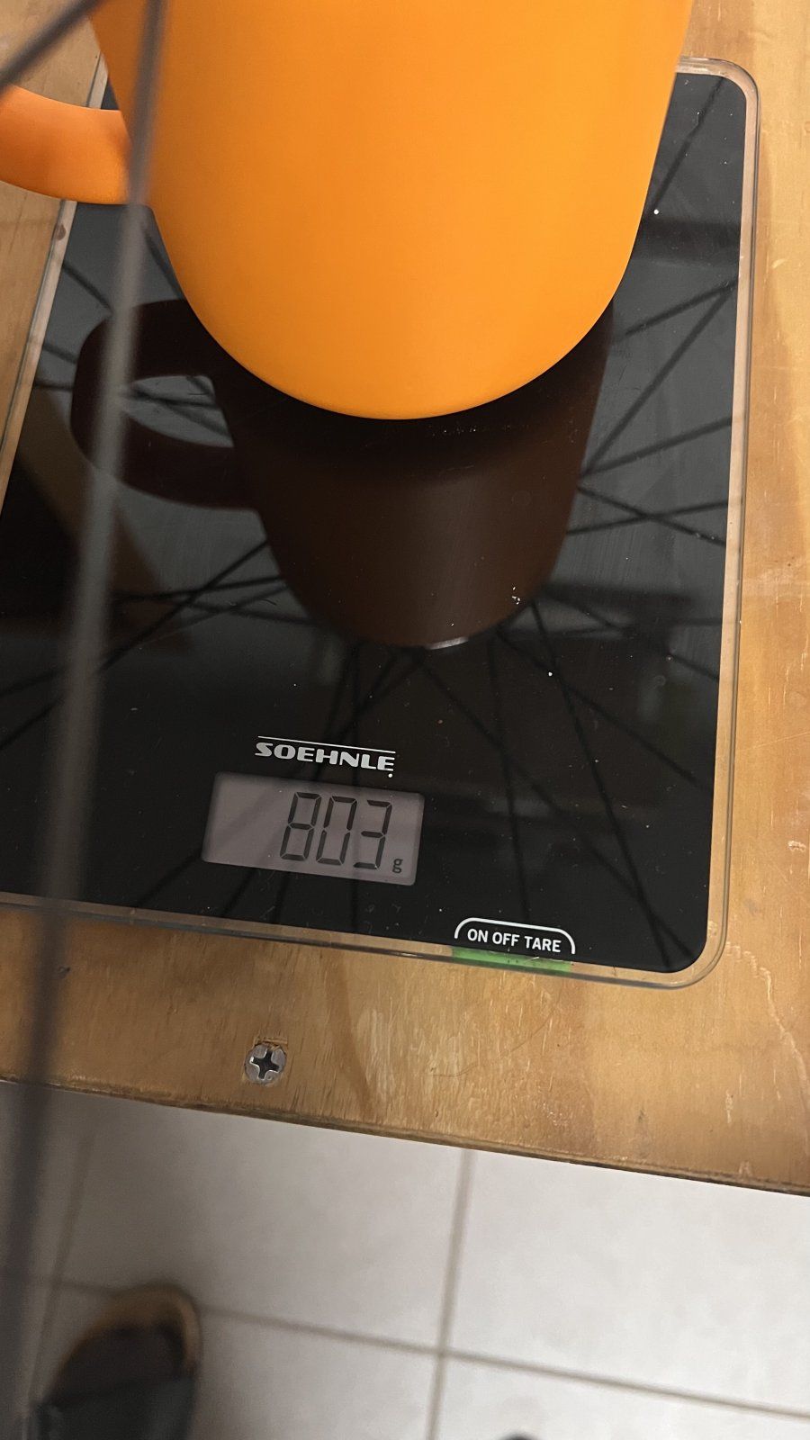

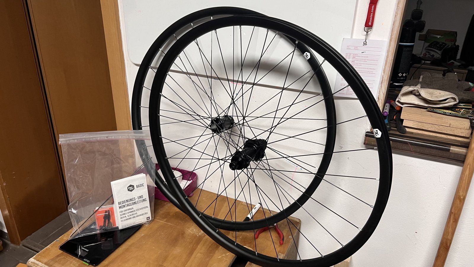

Heute ist der Laufradsatz angekommen.
Hatte dann doch noch den BC Loamer bestellt. 269€ sind einfach ein krasser Deal.
Vor allem ist die Qualität absolut in Ordnung und die Speichenspannung auch schön gleichmäßig.
Dabei liegt auch ein Tubeless Kit und Ersatzspeichen. Und jetzt kommt es:
Der Laufradsatz wiegt 1.757g. Wie krass! :bier:
Genialer Deal

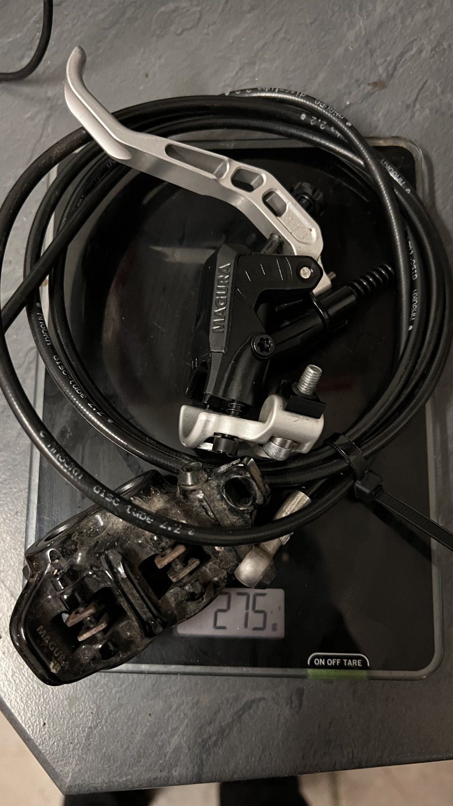

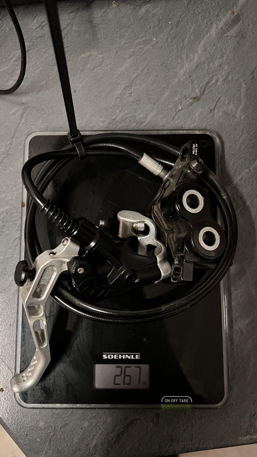

Bremsen sind sicher auch spannend: Magura MT5 mit Mixmatch und Oak Components Hebeln. Belege sind Magura Performance drin.

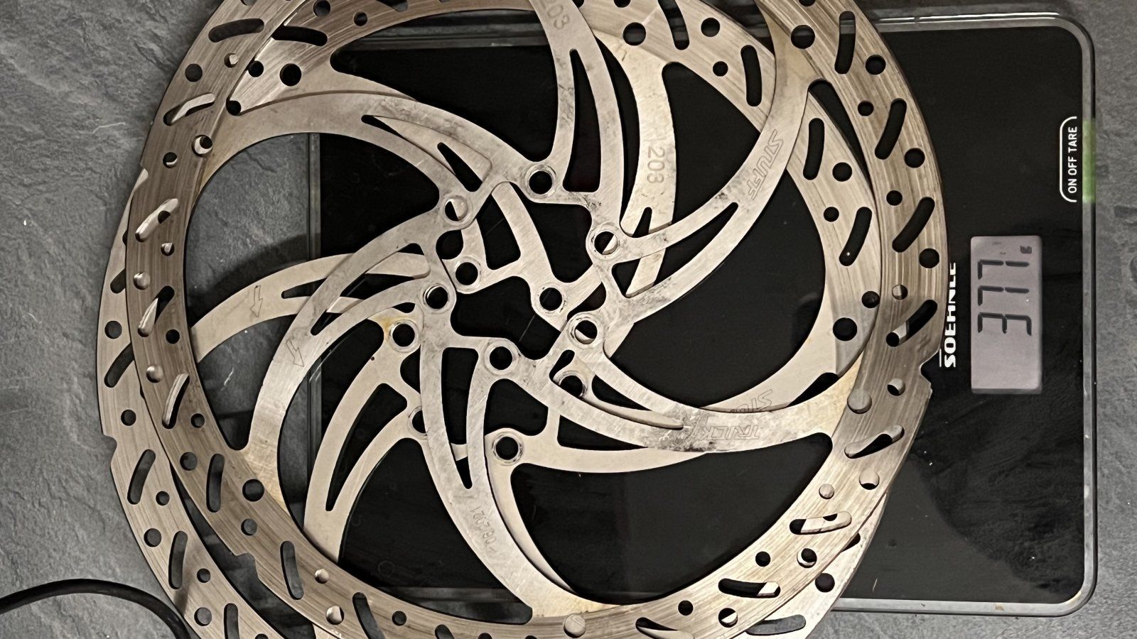

Scheiben kommen von Trickstuff. Dächle HD in 203mm. Ergibt einfach ne solide Kombi die mich bisher nie im Stich gelassen hat. Konnte die MT7 so nicht liefern!

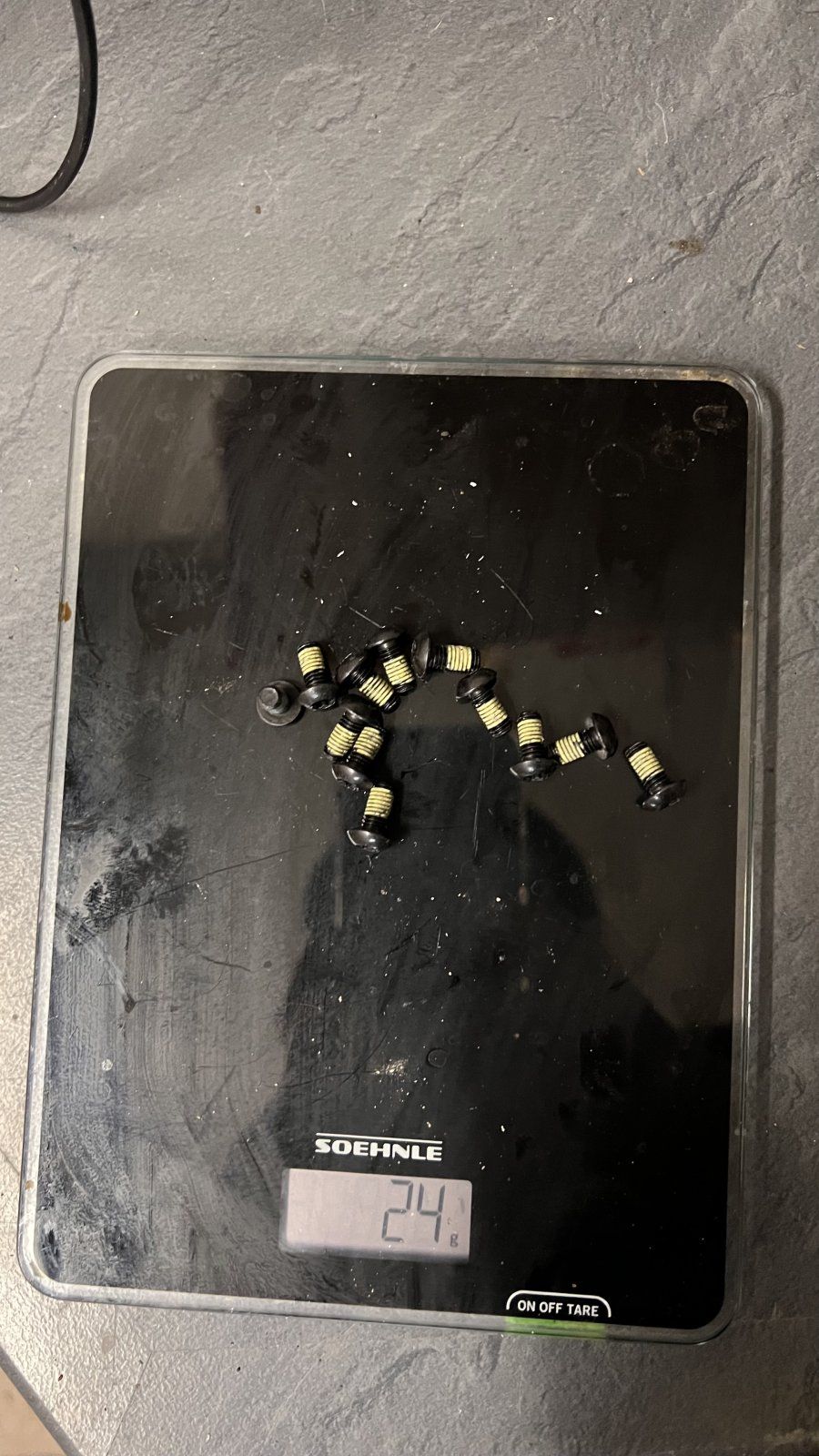

Und natürlich die CL Adapter
und Schrauben
