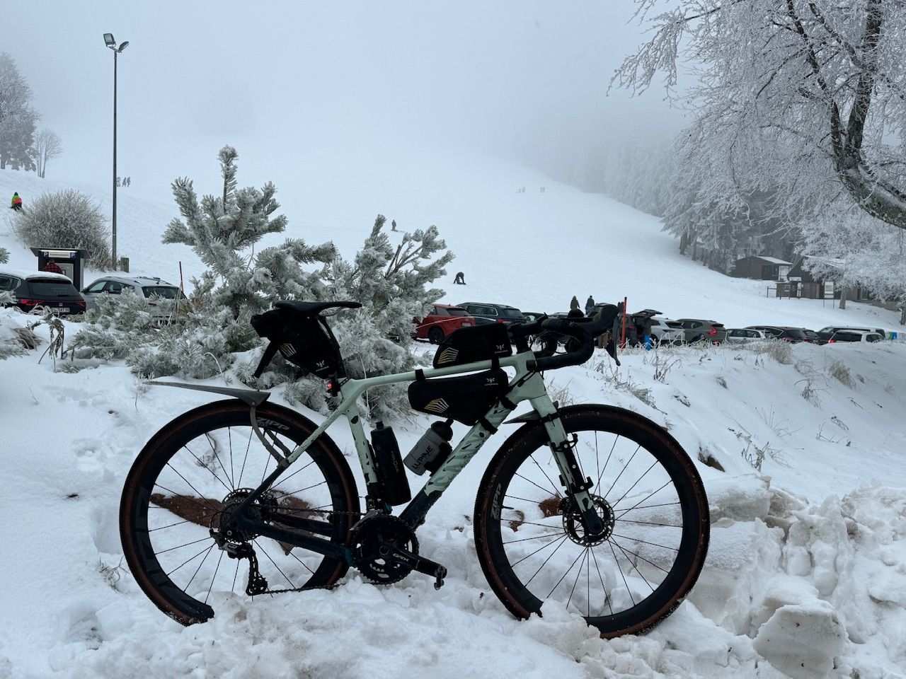

Oha der Wintereinbruch haut ja richtig rein. Bei mir hier in der Fränkischen hats bisher nur hier und da etwas gepudert, aber ist auch nicht so hoch gelegen.
10000km sind eine ordentliche Laufleistung, wenn da noch nichts passiert ist dann wirds wohl passen. Meine 303s sind jetzt im Zulauf, ich bin ganz gespannt. Bis ich fahren kann wird aber noch eine Weile vergehen.
Ja, definitiv. Die Langlaufloipen in den höheren Lagen sind jetzt auch schon offen. Mal schauen, wie lange der Schnee anhält😅.
Ja, denke ich auch. Bis jetzt ist mit der Laufleistung alles fein. Wirst, wenn die Lager halten, nicht enttäuscht sein. So ist der Laufradsatz top.
