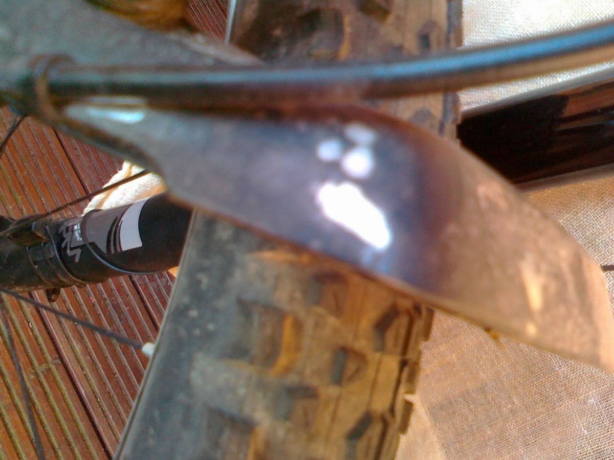

So. Bei mir wird es so langsam auch immer konkreter. Ich habe ein 29er Fully-Rahmen im Auge. An den Kettenstreben ist 84mm Platz, an den Hinterbaustreben 81mm. Was meint ihr? Da müsste doch ein Fat B Nimble oder ein schmalerer Trax Fatty auf einer 30-35er Felge passen, oder? Wenn ich die verfügbaren Tabellen hier lese, kommt man mit der Kombi in Richtung 70-74mm und dann wäre noch ein bisschen Platz....

Ich denke die "Platzfrage" kann dir seriöserweise nur einer beantworten: Du selbst!
Manchem reicht es ja absolut aus, wenn überhaupt nur 1mm Freigängigkeit vorhanden ist, andere - wie meine Wenigkeit - wollen dieses B+ Format in einem 29"er Rahmen durchaus auch weiterhin "artgerecht" einsetzen und dann braucht es eben mehr als nur diesen 1mm.
Du hast aber schon an der richtigen Stelle gemessen (Radius 348mm?) .. klar, hast Du! Ich frag immer so doof :D

Ich hab an der richtigen Stelle messen lassen. Bin ja ein Cleverle und hab den Fred hier ein paarmal durch gelesen....
Rahmen soll wahrscheinlich der Transition Bandit 29" werden. Da ich bereits ein Fatbike mein Eigen nennen, weiß ich schon, was ich von einem B+ erwarten will. Dabei kommt es mir nicht unbedingt auf die maximale Breite, sondern Komfort durch Volumen an. Daher weiß ich auch, dass die finale Breite der Reifen massiv von der verwendeten Felge abhängt. Momentan tendiere ich zu einer 30er Felge und einem 2,8er Reifen. Wenn ich im Netz querlese liegt man da dann zwischen 68-72mm. 5mm an jeder Seite würde ich für ausreichend empfinden.

Wieviel Platz ist in den gängigen RS Gabeln? Hat da jemand Daten?

Die Seite 19 (Posts 456 folgende) aber wohl nicht, denn da wurde geschrieben, dass Pike, SID, Reba und Sektor einen 2.8er Trailblazer wohl problemlos aufnehmen :bier:
Und bisschen weiter wirst Du sehen, dass (m)eine Lefty vermutlich auch einem 3.0er oder 3.25er Platz böte
Ja. Habs ein paar mal gelesen. Und niemand hat hier mal ne mm-Angabe gepostet. Der 2,8 TB auf der 28mm Felge "sieht" knapp aus. Daher denke ich, dass ein Reifen in der Dimension 70mm vielleicht nicht passt. Aber solange ich kein Maß hab, ist es nur eine Vermutung....
Im B+ Midfat Threat findest du gleich im ersten Post alle Maße für den Trailblazer.
Auch dieser Thread hier ist an verschiedenen Stellen mit Maßangaben bereichert worden.
Schau einfach nochmal.

Leute.....die Maße für den Trailblazer auf den verschiedenen Felge weiß ich und hab ich gelesen. Ich versuche nochmal meine Frage zu formulieren:
Wieviel mm lichte Breite haben die gängigen RS-Gabeln bei 348mm Radius von der Achse....?

Bei mir wird gerade alles so richtig konkret. Der Rahmen ist quasi gekauft. Laufräder diskutiere ich gerade mit dem Thomas von German-lightness durch. Die ersten Anbauteile sind bestellt. Eine Gabel mit wahrscheinlich 86mm Platz an der richtigen Stelle ist in Aussicht. Wenn das alles mal da ist, gehts an die Reifenfrage.
