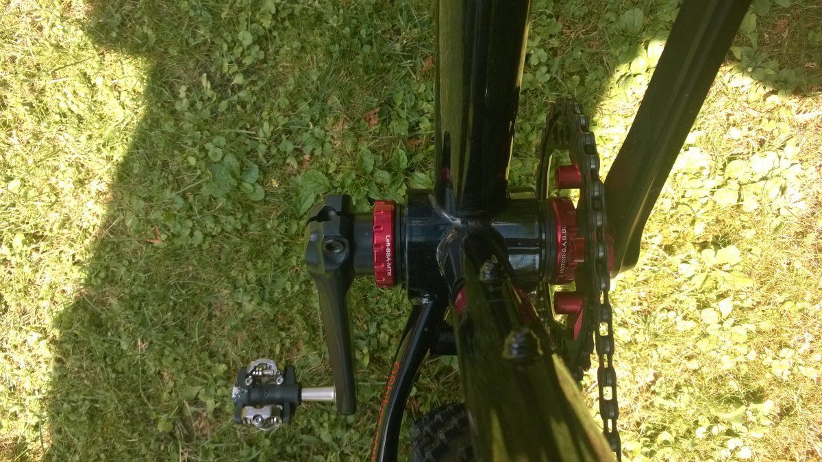

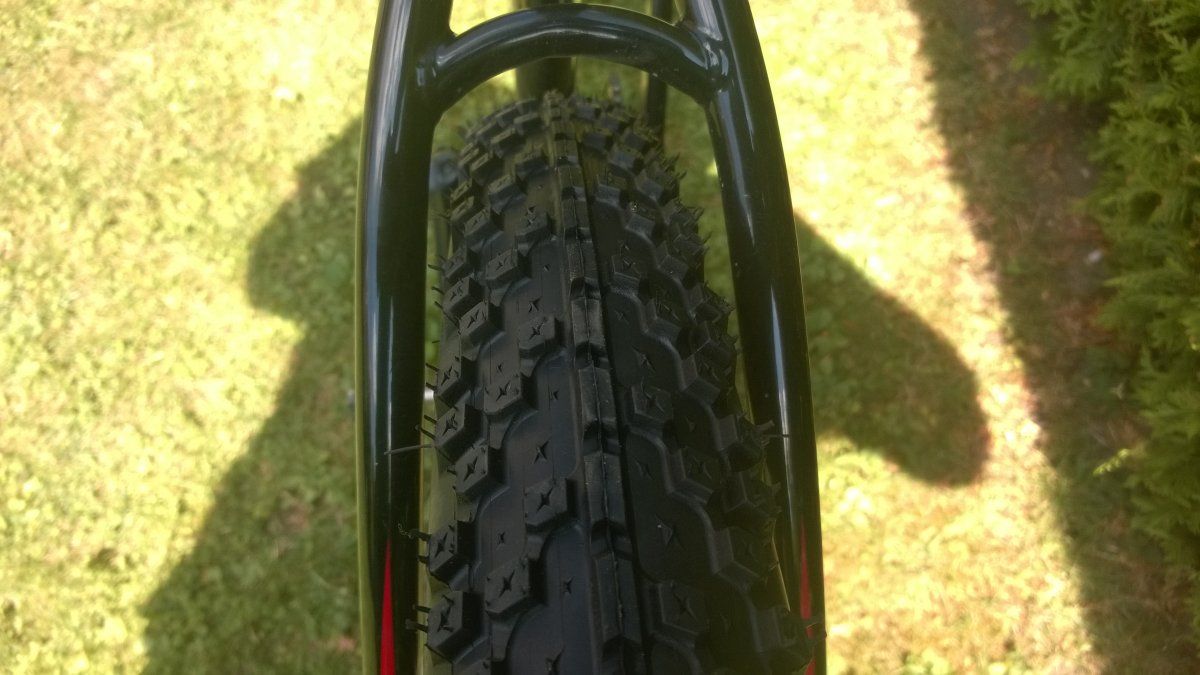

Der B+ LRS ist gekommen, WTB ließen sich super einfach tubeless montieren (mit der Standpumpe bei 1bar plopp und dicht, auch ohne Milch :daumen:). Dann mal schnell probiert....
Passt hier...
....genauso gut wie hier
Aber jetzt kommt erst mal der Test im Blackbuck - und auch mal bessere Bilder, sorry :heul:
Gruß
Roman
P.S. und in den SlimJim sollte der LRS auch passen, war nur zu faul das auch noch zu testen :wut:

Hi Michi
also der Reifen kommt momentan auf 65mm Breite. Bilder kommen, sieht aber z. B. beim Spot super aus. Der Maxxis in 29 sitzt wesentlich knapper... Und so ist's beim Blackbuck
Anhang anzeigen 405844 Anhang anzeigen 405845
65mm? Was mach ich dann mit dem ganzen Platz im B+andit? Da hab ich ja links und rechts nen vollen cm Platz....

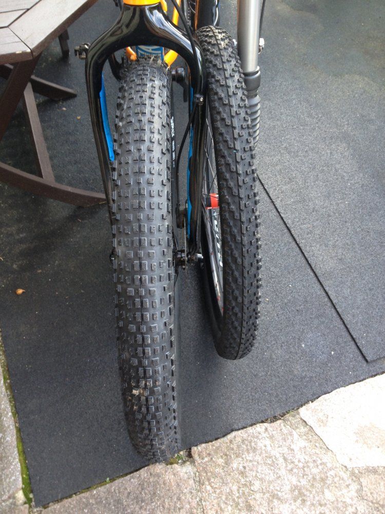

Irgendwie sieht mein Trailblazer auf einmal so "mickrig" aus :ka:
