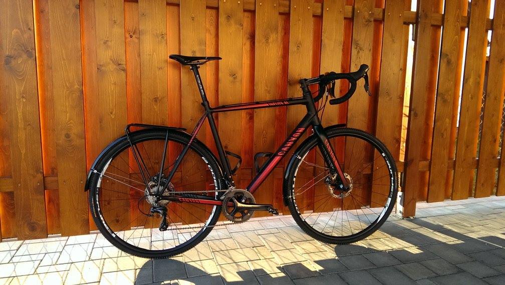

Sehe ich genauso. Ich habe mir ein Roadlite (das Fitnessrad) für diesen Zweck gekauft und einen Gepäckträger montiert. Für mich war außerdem ein Grund, dass ich gelegentlich meinen Laptop transportieren muss. Das ist mir auf dem Rücken zu schwer und wird im Rucksack mit dem restlichen Gepäck zu eng. In 2 Biketaschen am Gepäckträger passt dann mehr rein.
