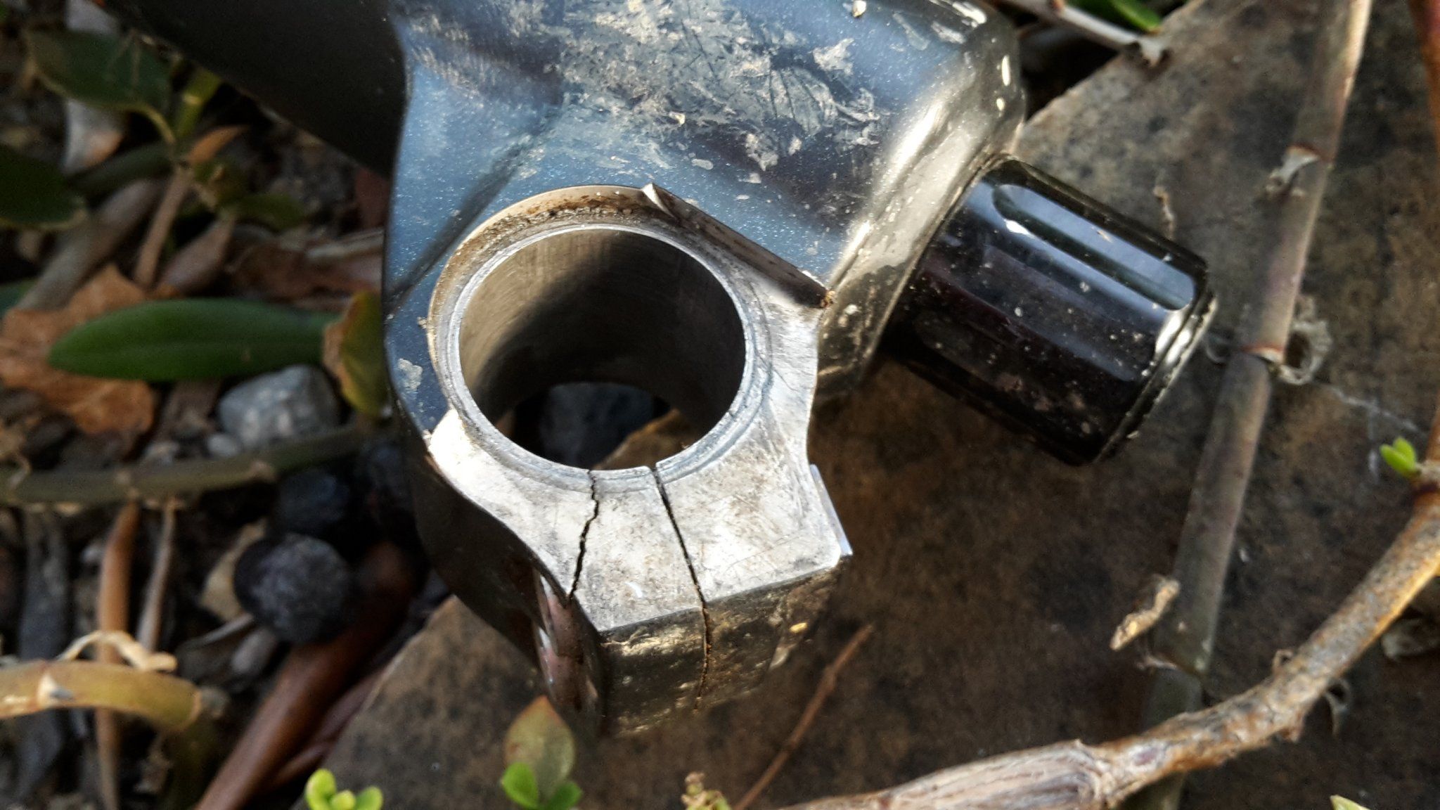

Im Folgenden geht es um einen Gabelbruch durch alte Abstreifer, eine Cross Country Hure und Drehmoment-Gefingere...
First things first: Vor zwei Jahren und acht Monaten habe ich mir ein neues Canyon Strive inkl. der Fox 36 gekauft. Leider hat mich die Fox 36 vor kurzem im Stich gelassen. Wie ihr auf den Bildern sehen könnt, zieht sich ein Riss durch die Achsaufnahme. Als mir das im Italien-Urlaub eines morgens zufällig aufgefallen ist, stand ich ganz schön blöd da. Aber man soll die Dinge ja positiv sehen: Wenigstens habe ich noch alle meine Zähne (eine wegbrechende Front in voller Fahrt stelle ich mir fies vor).
Wieder zu Hause angekommen, habe ich die Gabel direkt an Canyon geschickt. Die haben die Fox 36 wiederum an Fox gesandt. Eine Woche später kam dann ein Dreizeiler ins Postfach geflattert, in dem mir knapp mitgeteilt wurde, dass die Reparatur rund 450 Euro kosten würde. Keine Fehleranalyse, kein Kommentar, zu meiner Trauer nicht einmal ein obligatorisches "ups, das tut uns aber Leid".
Das kam mir dann doch ein wenig Spanisch vor. Also hakte ich bei Fox nach.
Wie das denn sein könnte: Ohne Sturzeinwirkung bricht die Gabel durch. Bei einem Gelegenheitsfahrer. Nach zwei Jahren und acht Monaten (dummerweise ist die Garantie da schon acht Monate abgelaufen). "Tja", sagt Fox:
  • Die Gabel sei in sehr schlechtem Zustand, sie sei nie geserviced worden.
--> Mal ganz davon abgesehen, dass die Gabel einen Monat vorher geserviced wurde – seit wann führen alte Dichtungen und Gabelöl zu einem Gabelbruch?
  • Und das Drehmoment von 2 NM sei auch bestimmt überschritten worden!!!
--> Dass ich einen Drehmomentschlüssel benutze, wollte Fox leider nicht wahrhaben

Mein Beileid.. Mir ist letztes Jahr auch eine Fox Factory 36 gebrochen. Bin jetzt auf Rock Shox Pike umgestiegen und sehr zufrieden mit dem Ding.
Sorry, aber das ist ein Standard Defekt der 36er seit "immer".
Ich hatte das gleiche Phänomen schon rd. 2008. Gleiches Schadenbild, gleicher Ablauf bei FOX.
Gleicher Preis zur Kulanzreparatur. Die habe ich abgelehnt, woraufhin meine Gabel bei FOX verloren ging.
Ich habe die 450,- € in eine Marzzochi investiert.

Das glaube ich nicht.
Deine 2008er war wohl eher eine 2007er und anders konstruiert, da ist das Casting gerne mal ausgebrochen.
Die Konstuktion ab 2008 mit den Schnellspannern war grundlegend anders.
Und er eine 8 Monate alte 36er zerstört hat, dann ist das nicht unbedingt auf die Konstruktion zurück zu führen.

Dass dieser Bruch bei der Fox 36 öfters vorkommt, habe ich auch schon gelesen. Wie kann das sein? Warum macht Fox da nichts gegen??
