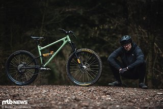

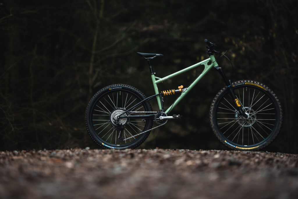

# Das Starling Twist V3 – ein stählernes Enduro im Mullet-Aufbau. 160 mm Federweg an Front und Heck können mit individuellem Lack und bei Bedarf auch Wunschgeometrie aufgebaut werden.

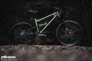

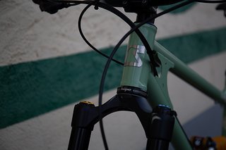

Unser Starling Twist V3 Testbike kam in schickem Landy Green-Farbton, der für einen Aufpreis von 104 £ ausgewählt werden kann. Der Hinterbau blieb dagegen beim klassischen Schwarz und konzentriert sich vollends auf seine Aufgabe, das Twist zur Mullet-Version des bekannten Murmur zu verwandeln. Beim Starling Twist der dritten Generation kann man zwischen 135 mm und 160 mm Federweg wählen, um sich damit für den Trail oder Enduro-Modus zu entscheiden. Angepasst wird das Ganze unkompliziert per einstellbarem Dämpfer-Aufnahmepunkt am Hauptrahmen. Hierdurch können entweder Dämpfer mit einer Einbaulänge von 210 x 55 mm für die Trail- oder 230 x 65 mm für die Enduro-Konfiguration gefahren werden. Ein weiteres Update gegenüber der V2-Version ist der etwas steilere Sitzwinkel und das leicht angehobene Tretlager. Das Ziel hierbei: eine verbesserte Sitzposition und mehr Bodenfreiheit in technischem Geläuf.

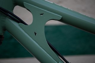

# Das Starling Twist V3 kann mit einigen schönen Details glänzen – neben einer modularen Dämpferaufnahme gibt es schöne Stare (engl. Starling) am Rahmen-Gusset zu bewundern.

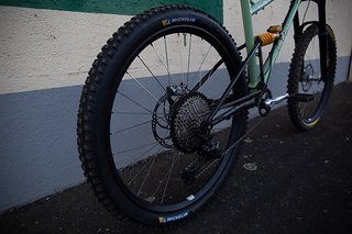

# Das Hauptlager des Eingelenkers wandert aus dem Rahmen in den Schwingenarm, um mehr Platz zu schaffen.

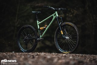

Unser Testbike kam mit einem Öhlins-Fahrwerk samt RXF36 M.2-Gabel und TTX22M-Dämpfer. Beschleunigt wurde per schicker Middleburn-Kurbelgarnitur, welche die eingebrachte Muskelkraft an einen Shimano XT 12-fach-Antrieb weitergibt. Für die Verzögerung waren Magura MT7-Bremsen samt 203er-Bremsscheiben zuständig. Auf den handgefertigten Laufrädern, bestehend aus Hope Pro4-Naben und DT XM481-Felgen, waren griffige Michelin Wild-Pneus aufgezogen. Erwähnenswert: Starling Cycles schwört auf die Reifen-Inserts von CushCore und hat diese auch an unserem Exemplar verbaut. Der Sattel aus dem Hause Funn wurde von einer BikeYoke Revive Vario-Sattelstütze mit 185 mm Hub auf und ab bewegt.
