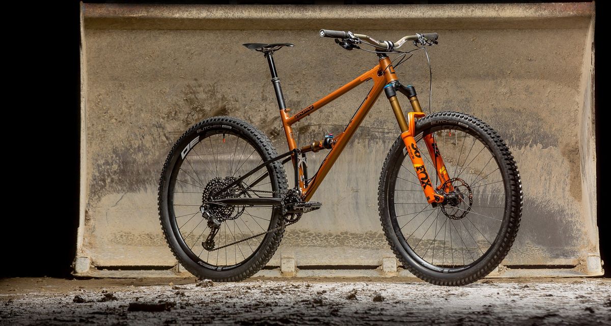

Starling Murmur 29 im Test: Steel is real und auf dem Weg zurück auf die Trails! Vor allem aus kleinen Bike-Schmieden drängen in den vergangenen Jahren immer wieder neue und interessante Stahl-Bikes auf den Markt. Verglichen mit den hoch entwickelten Carbon-Boliden der Branchenriesen bietet diese neue Welle handgemachter Bikes eine Menge verblassten Industriecharme. Dieser sorgt bei Fans von geradlinigen Rahmen und Stahlliebhabern für wiederholtes Prüfen des Kontostandes. Das Starling Murmur 29 ist ein Vertreter dieser spannenden Kategorie: Handgemacht, mit simplem Eingelenker-Hinterbau und 145 mm Federweg bietet das Enduro sehr viel potenziellen Gesprächsstoff zum Philosophieren übers Rahmenmaterial. Spielt es in derselben Liga wie die großen Carbonhersteller oder ist dieser Ansatz überholt?
Steckbrief: Starling Murmur 29
Einsatzbereich | Trail, Enduro |
Federweg | 150-160 mm/145 mm |
Laufradgröße | 29ʺ |
Rahmenmaterial | Stahl |
Rahmengrößen | M,L,XL, Custom |
Website | www.starlingcycles.com |
Starling Cycles startete bilderbuchhaft im Schuppen hinter dem Haus von Joe McEwan in die Welt der Bikebranche. Als die Auftragsbücher sich seitenweise füllten, expandierte Joe zusätzlich nach Taiwan und lässt dort jetzt auch die sogenannte Factory-Version fertigen. Dennoch gilt weiterhin: Wer nicht auf die Möglichkeit der Einflussnahme auf die Geometrie verzichten möchte, kann weiterhin direkt in Großbritannien bestellen.
Wofür der aus 853 Reynolds-Stahl gelötete Murmur 29er-Rahmen am besten geeignet sein soll? Darüber macht man bei Starling keine zu konkreten Angaben. Der Einsatzbereich ist extrem breit gesteckt und hängt natürlich auch stark vom individuellen Aufbau ab. Ob man auf dem Hometrail hinterm Haus eine gute Zeit auf dem Rad haben will oder in der Enduro World Series mitmischt – das Murmur 29 soll für alles gerüstet sein. Dafür sorgen neben dem einfach abstimmbaren Eingelenk-Hinterbau auch die große Reifenfreiheit, das kurz gehaltene Sitzrohr – und vielleicht auch das Material?
“With 145 mm travel, big wheels and plenty of tyre clearance it’s perfect for everything from your local woods to the Enduro World Series. It’s built to go fast and is beautifully simple to setup, to ride and to maintain.” – Joe, Starling Cycles

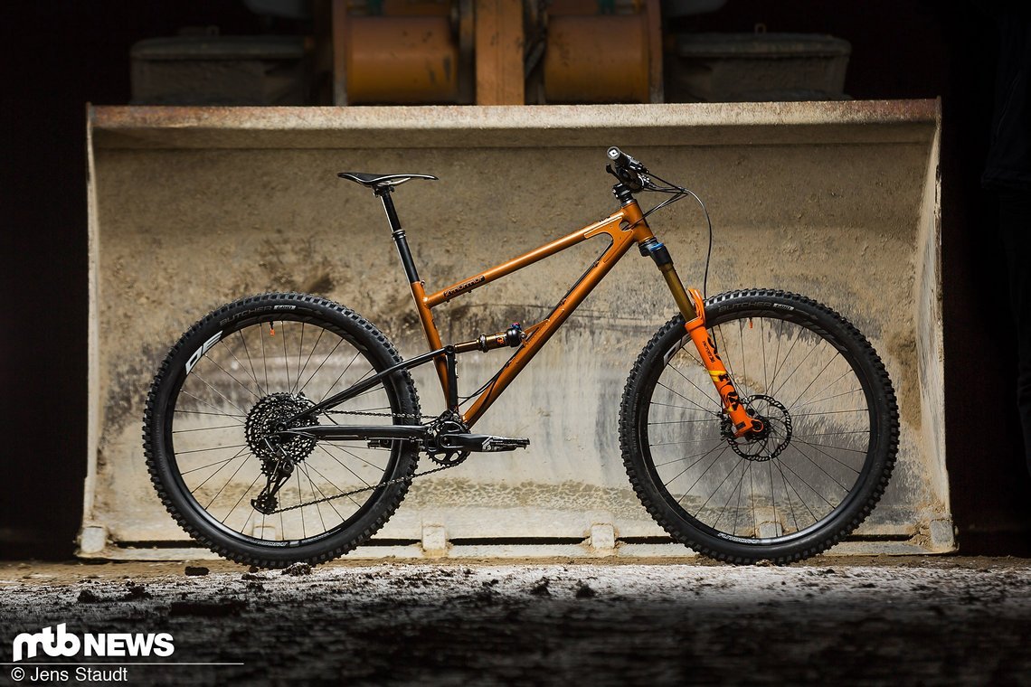

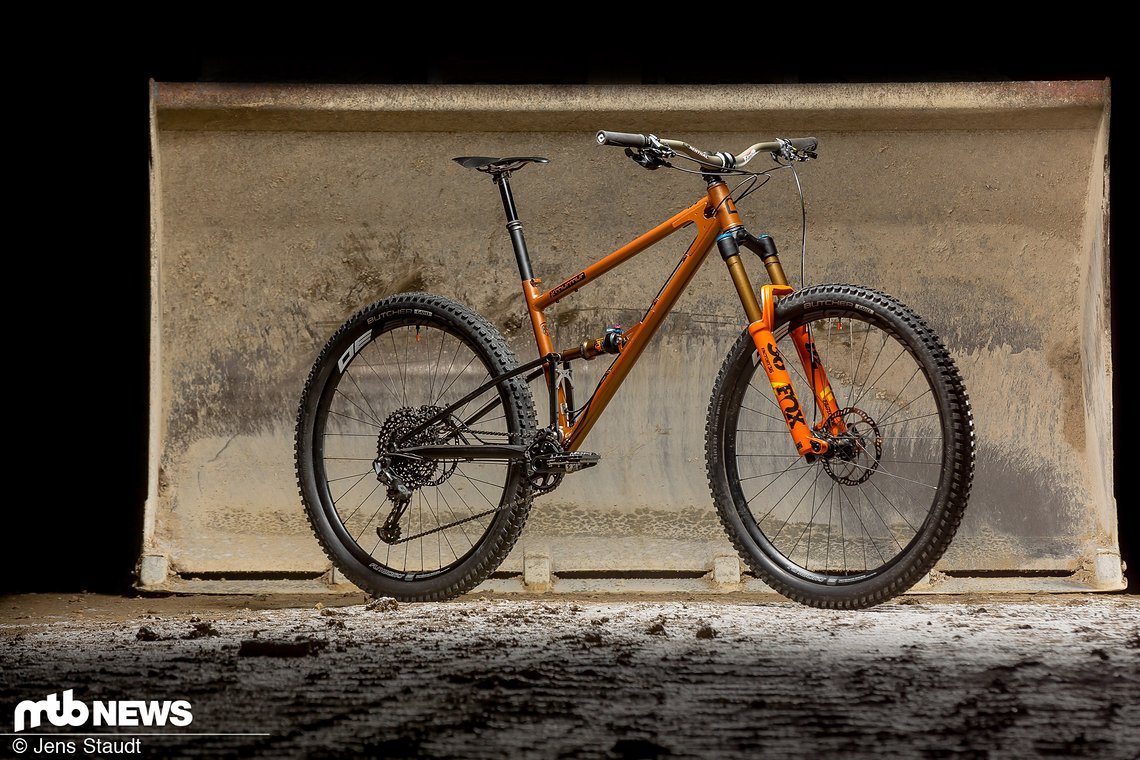

Während das Starling Murmur 29 inzwischen auch in der bereits erwähnten Factory-Variante in drei fixen Größen angeboten wird, hatten wir die Möglichkeit, einen der Custom-Rahmen von Joe McEwan zu fahren. Dieser verfügt über 490 mm Reach und ein, für diese Hauptrahmenlänge, sehr kurzes 440 mm Sitzrohr. Somit ist die Geometrie des Bikes durchaus als modern zu bezeichnen. Ein großer Vorteil ist, dass man die Rahmenlänge unabhängig vom Sitzrohr wählen kann, was besonders für Liebhaber von mehr Laufruhe ein Vorteil ist.
442 mm lange Kettenstreben sorgen in Verbindung mit dem Reach für eine zentrale Fahrposition. Dank eines guten Stackwertes, müssen Fans von hohen Cockpits nicht zu viele Spacer unter dem Vorbau montieren und büßen so nicht an Reichweite ein. Auch die restlichen Zahlen im Datenblatt können überzeugen: 64,5° Lenkwinkel bei Verwendung einer 160 mm Gabel versprechen ein sicheres Handling auf dem Weg ins Tal. Der 76° steile Sitzwinkel und das durchgehende Sitzrohr dürften wiederum den Weg auf den Berg erleichtern. Insgesamt reiht sich der Custom-Rahmen am längeren Ende des Testfeldes ein. Ist die Kettenstrebe zwar noch vergleichbar mit dem Banshee Prime, liegt das Starling bei Reach und Radstand vorne.
Der Blick auf die Factory-Größen verrät, dass unser Rahmen einem etwas aufgebohrten L-Rahmen aus der in Taiwan geschweißten Baureihe entspricht. Hier gibt es für große Fahrer oder für Fans von viel Reach auch noch die Möglichkeit, zur XL-Größe zu greifen.

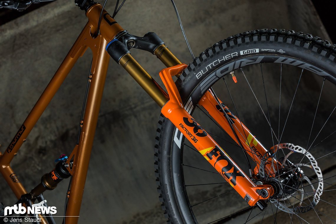

Bei unserem Aufbau setzen wir so gut es geht auf ähnliche Teile: Dämpfer, Federgabel und Antrieb entsprechen der Auswahl aus dem Konfigurator. Bei der Bremse wird die MT Trail von Magura angeboten – wir verbauen die MT7. Abgerundet wird unser Bike durch die Vecnum MoveLOC2-Sattelstütze, FunWorks A.30-Laufradsatz, auf dem Specialized Butcher Grid-Reifen in der Gripton-Mischung verbaut sind sowie Burgtec-Vorbau und Pedale.
- Federgabel Fox 36 Fit LSC/HSC (160 mm)

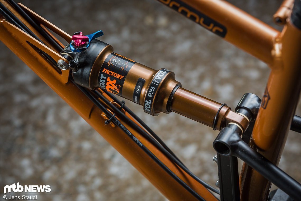

- Dämpfer Fox Float DPS (145 mm)
- Antrieb SRAM GX Eagle

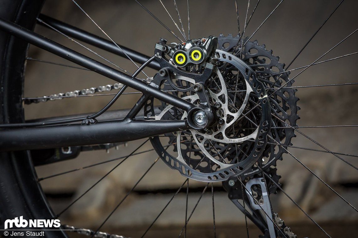

- Bremsen Magura MT7
- Laufräder Funworks A30
- Reifen Specialized Butcher Grid
- Cockpit Renthal Fatbar (780 mm) / Burgtec (40 mm)
- Sattelstütze Vecnum MoveLOC2 (200 mm)

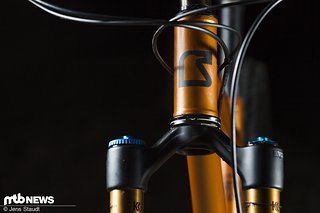

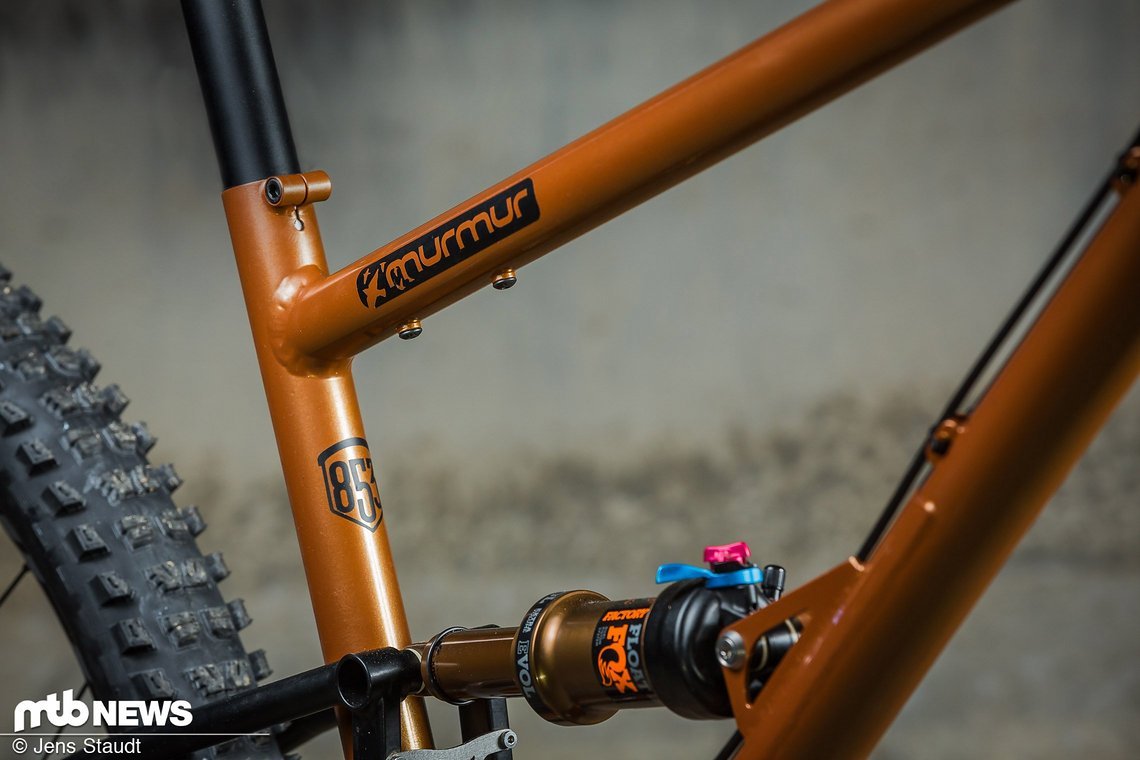

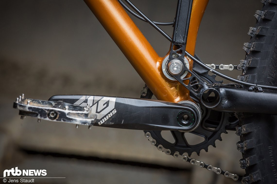

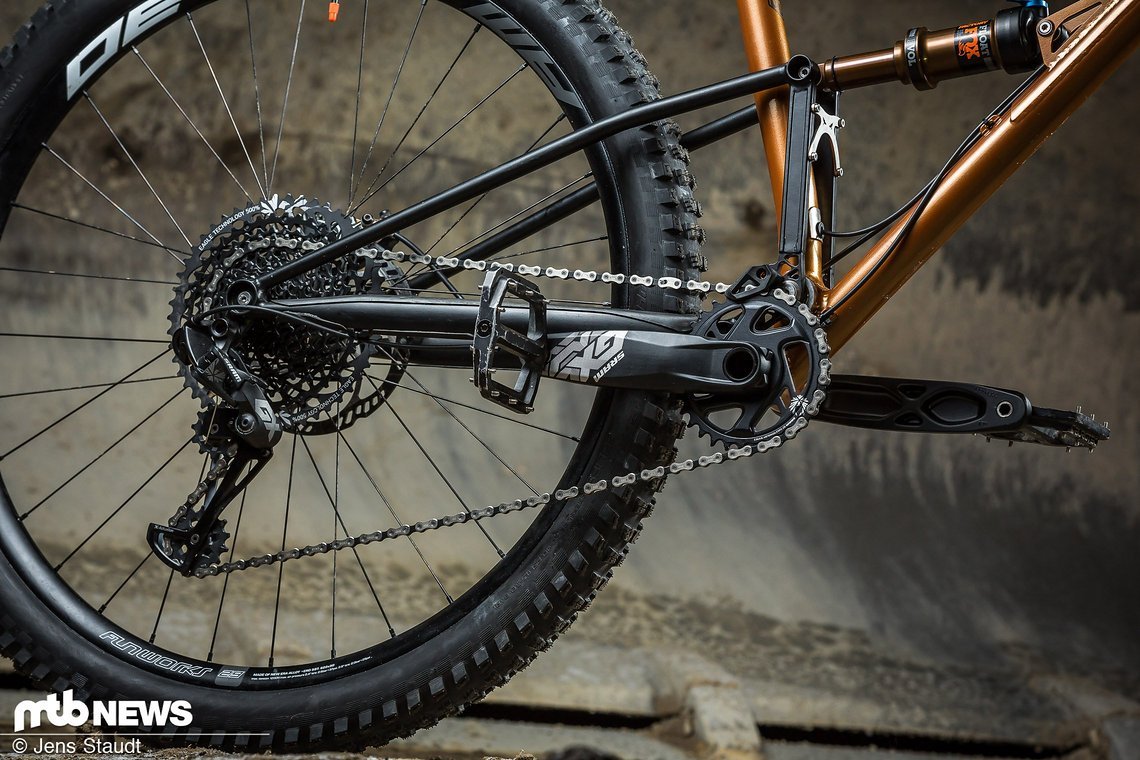

So ziemlich nackt erreichte uns das Starling Murmur 29 in der Testredaktion. Verbaut war einzig der Fox Float DPS-Dämpfer. Dieser harmoniert mit seiner Kashima-Beschichtung mit dem rostbraunem Lack des englischen Stahlrahmens. Bevor wir uns an den Aufbau machten, stellten wir den Rahmen zunächst auf die Waage: 3,9 kg zeigte diese an – mitsamt Dämpfer, Achsen und der integrierten Sattelklemme ist das sicher kein Spitzenwert. Wer mit der Anschaffung eines Stahl-Bikes liebäugelt, wird mit dieser Materialeigenschaft allerdings gut vertraut sein. Wirklich konkurrenzfähig sind diese Bikes nicht, wenn man seinen Bike-Aufbau in einer Excel-Gewichtstabelle plant.

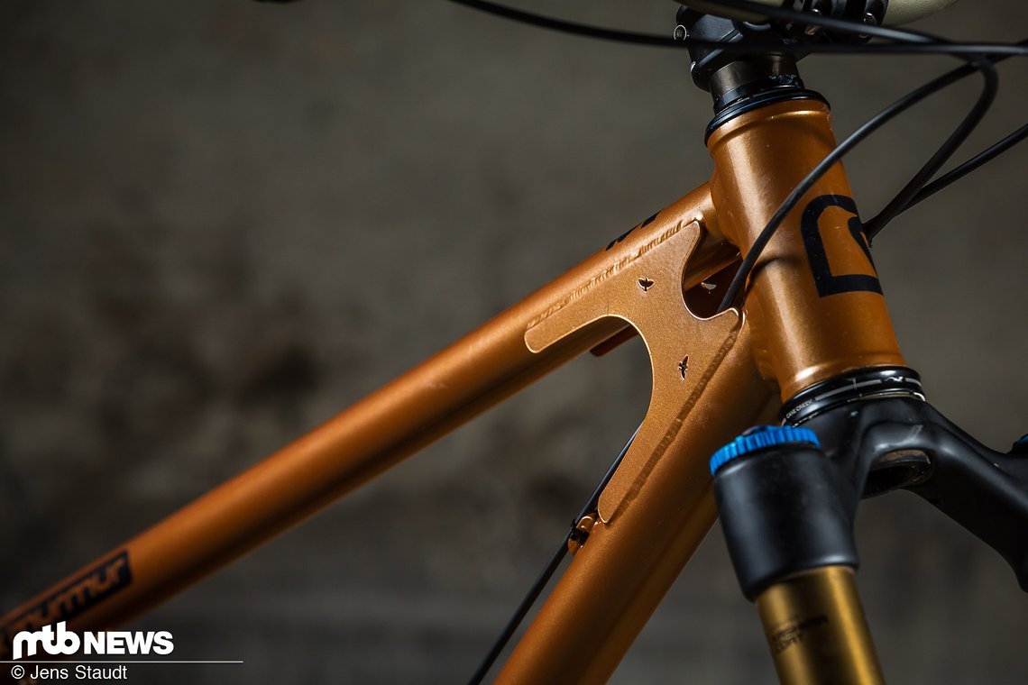

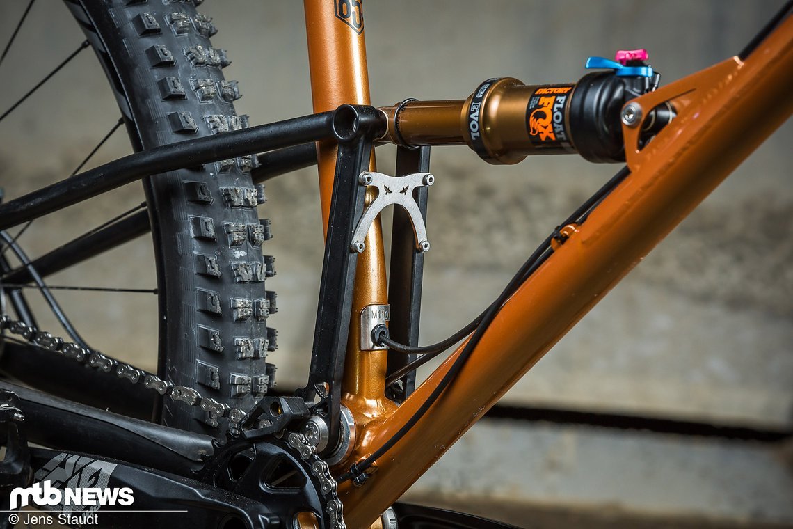

Auf eine interne Zugführung verzichtet man bei Starling – die Züge führen stattdessen auf der Oberseite des Unterrohrs in Richtung Tretlager, wo sie mit Kabelbindern fixiert werden. Einzig der Zug für die Stealth-Variostütze verschwindet am Sitzrohr ins Rahmeninnere. Bremsleitung und Schaltzug laufen weiter unter dem Hauptdrehpunkt vorbei auf die Oberseite beziehungsweise Unterseite der Kettenstreben.

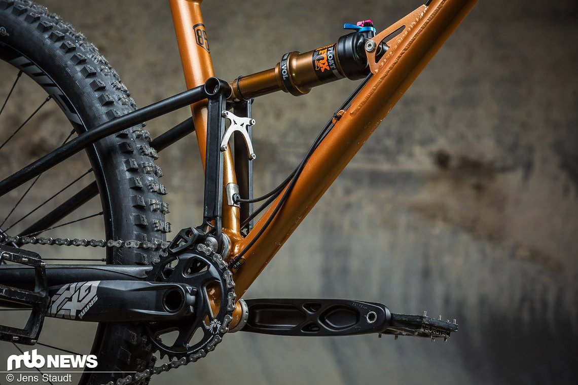

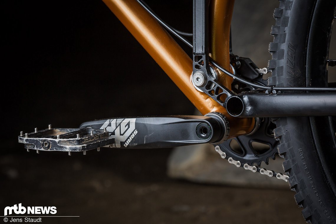

Kinematik | Linearer Eingelenker | |

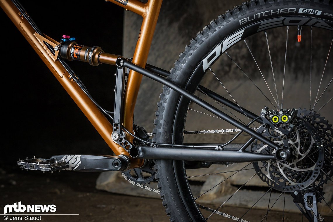

Verschiedene Lager-Größen | 1 | im Hinterbau |
Gesamtzahl Lager im Hinterbau | 2 | Anzahl |
Lagerbezeichungen | Enduro 1616 2RS | Herstellerangabe |
Hinterbau Einbaumaß | 148 x 12 mm oder 142 mm x 12 mm | Einbaubreite x Achsdurchmesser |
Maximale Reifenfreiheit Hinterbau | 29 x 2.5" | |
Dämpfermaß | 200 mm x 57 mm oder 210 mm x 55 mm | Gesamtlänge x Hub |
Trunnion-Mount? | Nein | |
Dämpferhardware erstes Auge | 8 mm x 31,8 mm | Bolzendurchmesser x Einbaubreite |
Dämpferhardware zweites Auge | 8 mm x 25,4 mm | Bolzendurchmesser x Einbaubreite |
Freigabe für Stahlfederdämpfer | Ja | |
Freigabe für Luftdämpfer | Ja | |
Empfohlener Dämpfer-SAG | 25 % (14,25 mm oder 13,75 mm) | In % oder mm |

Tretlager | BSA 73 mm | welcher Standard, Durchmesser, Breite |
Kettenführungsaufnahme | Integrierte Kettenführung und ISCG05 Mounts | |
Umwerferaufnahme | Nein | |
Schaltauge | Intergriert, Stahl | Typ, Kosten in € |
Optimiert auf welches Kettenblatt | 32t | Zahnzahl |
Bremsaufnahme | IS2000 | welcher Standard |
Maximale Bremsscheibengröße | 200 mm | |

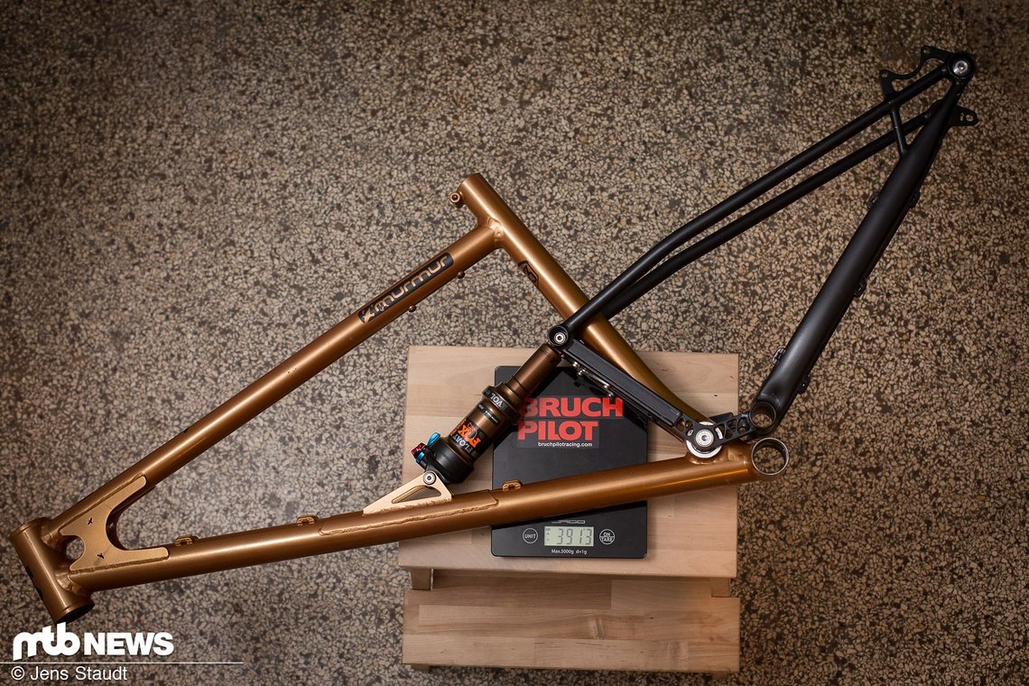

Gewicht Rahmen | Variiert ca. 3,5 kg | ohne Dämpfer |

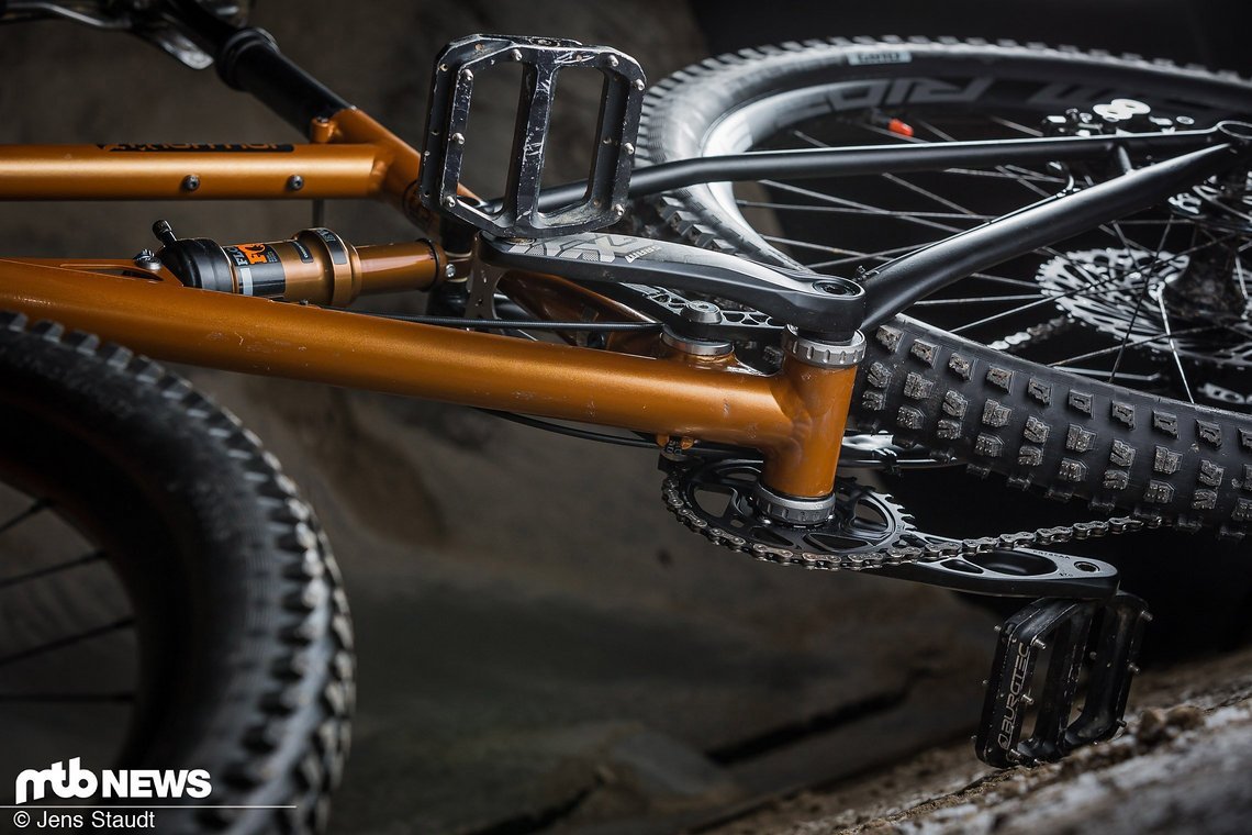

Grundsätzlich folgt das Murmur nicht den neuesten Trends, wenn es um die Kontaktflächen geht. So wird neben einem durchgängigen 44 mm Steuerrohr ein nicht-metrischer Dämpfer mit 200 mm Einbaulänge und 57 mm Hub verwendet. Das Tretlager schraubt man via BSA-Gewinde in den Rahmen und die Bremse wird klassisch per IS2000-Aufnahme befestigt. Für manche ein echtes Manko: das Schaltauge ist nicht austauschbar, sondern fest mit dem Rahmen verbunden.

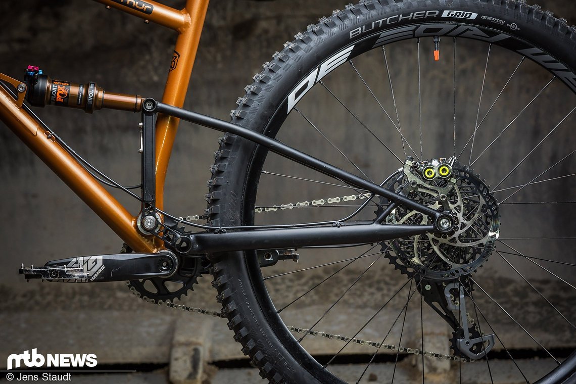

In Zeiten, in denen es nur noch um das Rennen nach dem steifsten Carbonrahmen zu gehen scheint, ist das Starling Murmur 29 eine erfrischende Ausnahme. Es gleicht sprichwörtlich einer Feder, die man aufladen kann. Wie ein Wrestler, der sich im Ring in die Seile wirft, um damit den Schwung zu generieren, mit dem er seinen Gegner zu Boden schmettert, hilft die Spannung, die man in Anliegern aufbauen kann, das Rad wieder aufzurichten. So einen Pop bekommt man selten von übertrieben steifen Kohlefaser-Vertretern.
Positiv macht sich die Nachgiebigkeit des Rahmens auch in Steinfeldern und bei der Suche nach Grip bemerkbar. Der komplette Grenzbereich fällt weicher aus und sollte es wirklich mal beginnen zu rutschen, so wird man davon zeitig informiert. Mit diesen Eigenheiten hilft das Murmur, die – gegenüber der Fox 36 an der Front – schwächere Hinterbauperformance des Fox DPS-Dämpfers auszugleichen. Wer gerne rabiat unterwegs ist, sollte grundsätzlich über einen potenteren Dämpfer nachdenken. Wir halfen uns mit dem Material, das wir zur Verfügung hatten, und rüsteten den größten Volumenspacer nach, um dem Hinterbau genügend Reserven einzuhauchen.
Mit dieser Anpassung wird der Federweg von 145 mm am Murmur – vor allem für schwere Fahrer – besser nutzbar, ohne zu schnell durchzurauschen oder durchzuschlagen. Gleichzeitig steigt mit der Progression auch die Fähigkeit des Bikes, bei hohen Geschwindigkeiten Sicherheit zu bieten. Das, in Kombination mit der Nachgiebigkeit von Stahl, erzeugt ein Fahrgefühl, welches weitaus verzeihender ist, als man es von den steifen Carbon-Rennboliden gewohnt ist.

- Hinterbauperformance Schwere und aktive Fahrer sollten im Fox DPS-Dämpfer einen großen Volumenspacer verwenden oder über ein entsprechendes Upgrade wie den Fox X2 oder EXT-Dämpfer nachdenken.
