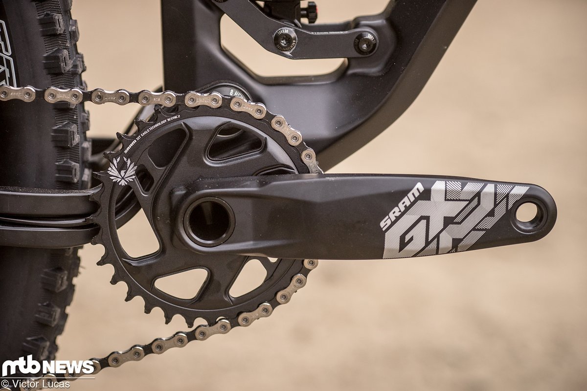

Das Eagle Kettenblatt-Design bleibt auch bei der GX bestehen

Auch das spezielle Design der Eagle-Kettenblätter bleibt bestehen: Eine zusätzlichen Kante in jedem Zahn soll die Haltbarkeit erhöhen und für weniger Geräuschentwicklung sorgen. Dadurch arbeitet die Kette weniger auf den Zähnen, es ist weniger Materialabrieb vorhanden und dadurch leiser. Ebenso etwas eigenwillig zeigt sich das Design der Kurbelarme der neuen GX Eagle Kurbel, die nun leicht oval geformt sind. Die UVP der Kurbel liegt bei 145 € (BB30) und 125 € (GXP).

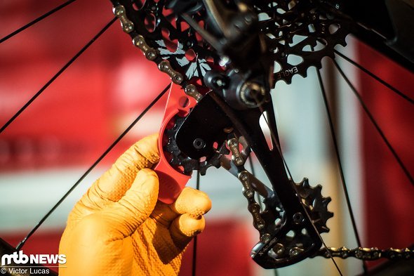

Die rote Plastikschablone hilft bei der Einstellung des „Chain Gap“
# Die rote Plastikschablone hilft bei der Einstellung des „Chain Gap“ - dem Abstand zwischen oberem Pulley und größtem Ritzel
Die Abstimmung der SRAM GX Eagle braucht etwas Geduld und Fingerspitzengefühl
# Die Abstimmung der SRAM GX Eagle braucht etwas Geduld und Fingerspitzengefühl - wird dann aber mit direkten und präzisen Schaltvorgängen belohnt
