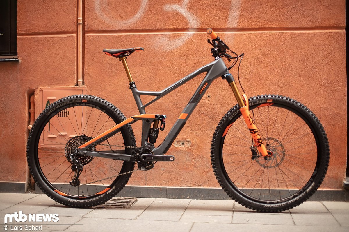

Das neue Cube Stereo 150 – 29"-Laufräder, 160/150 mm Federweg, modernisierte Geometrie.
Das neue Cube Stereo 150 – 29"-Laufräder, 160/150 mm Federweg, modernisierte Geometrie. - Die dargestellte Topversion wechselt für 4.499 € den Besitzer.

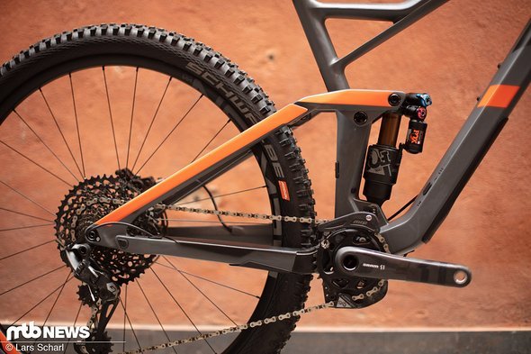

Beim Hinterbau bleibt man sich treu und setzt weiterhin auf einen Viergelenker.
Beim Hinterbau bleibt man sich treu und setzt weiterhin auf einen Viergelenker. - Einheitlicher Werkstoff? Ja, am Stereo werden neben dem Hauptrahmen auch Sitz- und Kettenstreben aus Carbon hergestellt.

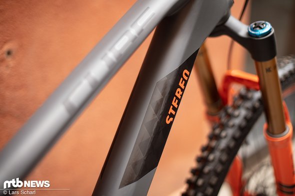

Schlichte Linienführung
Schlichte Linienführung - Auch beim Lack experimentiert Cube mit einer Kombination aus Sichtcarbon, frischem Orange und Grau.

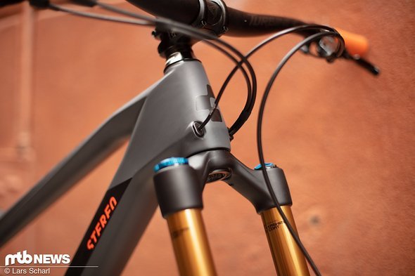

Direkt am Steuerrohr verschwinden die Leitungen in den Rahmen.
Direkt am Steuerrohr verschwinden die Leitungen in den Rahmen. - Alle Leitungs Ein- und Ausgänge sind mit einem Gummi abgedichtet.

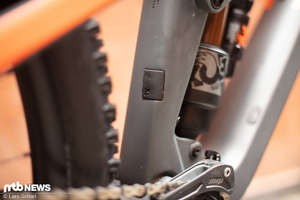

Einfach oder doch lieber zweifach?
Einfach oder doch lieber zweifach? - Das Stereo kann beides, auch die Di2 Integration gelingt dank extra Fach sehr simpel.

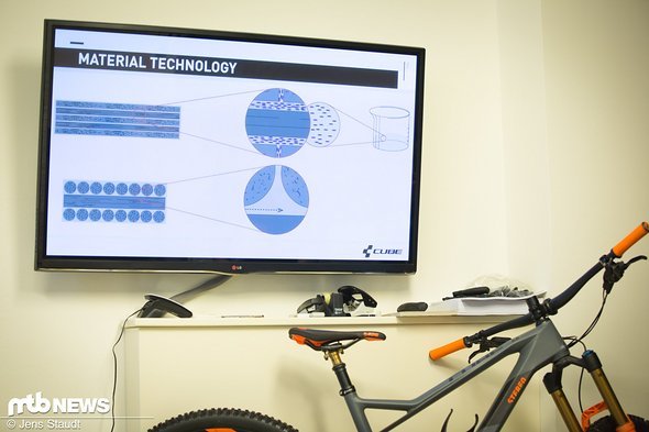

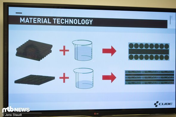

Durch einen speziellen Prozess werden die runden Carbonfasern "geplättet"
Durch einen speziellen Prozess werden die runden Carbonfasern "geplättet" - Zwischenräume, die natürlich im Laminierprozess mit Harz gefüllt werden, fallen nach diesem Vorgang kleiner aus.
Weniger Gewicht bei gleicher Carbon-Menge durch weniger Harz
Weniger Gewicht bei gleicher Carbon-Menge durch weniger Harz - Die Verkleinerung der Räume hat somit den Vorteil, dass Gewicht eingespart werden konnte, ohne die Fasermenge zu reduzieren.

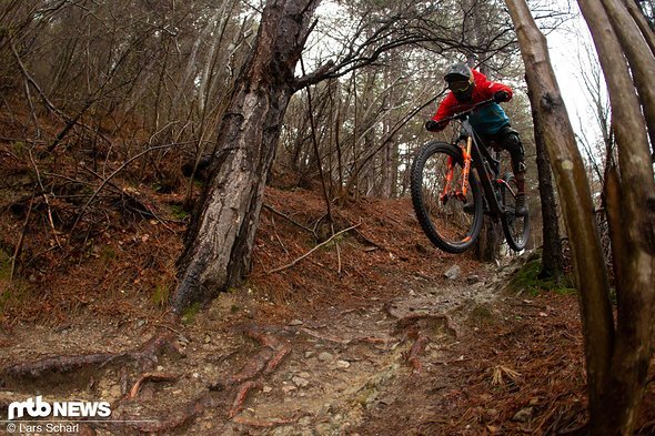

Herausforderung an Grip und Fahrwerk
Herausforderung an Grip und Fahrwerk - Besonders bei Nässe muss ein Rad mit Traktion und Sicherheit punkten.
Das Fahrwerks wirds richten
Das Fahrwerks wirds richten - Auch der ungewollte Sprung in Wurzelfelder trieb im ersten Test keine Schweißperlen auf die Stirn.
# Das neue Cube Stereo 150 – 29"-Laufräder, 160/150 mm Federweg, modernisierte Geometrie. - Die dargestellte Topversion wechselt für 4.499 € den Besitzer.
# Beim Hinterbau bleibt man sich treu und setzt weiterhin auf einen Viergelenker. - Einheitlicher Werkstoff? Ja, am Stereo werden neben dem Hauptrahmen auch Sitz- und Kettenstreben aus Carbon hergestellt.
# Schlichte Linienführung - Auch beim Lack experimentiert Cube mit einer Kombination aus Sichtcarbon, frischem Orange und Grau.
# Direkt am Steuerrohr verschwinden die Leitungen in den Rahmen. - Alle Leitungs Ein- und Ausgänge sind mit einem Gummi abgedichtet.
# Einfach oder doch lieber zweifach? - Das Stereo kann beides, auch die Di2 Integration gelingt dank extra Fach sehr simpel.
Viel Entwicklungsaufwand floss laut Cube auch in die Carbon-Technologie. Das Material biete weitaus mehr Spielraum als die metallischen Vertreter im Rahmenbau. So verwendet man beim Cube Stereo 150 ein Verfahren, bei dem die Fasern speziell vorbereitet werden, um die Harzmenge geringer zu halten und um die gewünschten Steifigkeitswerte zu erlangen. Man unterscheidet das aufwändigere Verfahren C:68 und das normale C:62. Letzteres stehe der Highend-Version lediglich im Gewicht etwas nach, da die Fasern nicht den speziellen Plättungs-Prozess durchlaufen.
# Durch einen speziellen Prozess werden die runden Carbonfasern "geplättet" - Zwischenräume, die natürlich im Laminierprozess mit Harz gefüllt werden, fallen nach diesem Vorgang kleiner aus.
# Weniger Gewicht bei gleicher Carbon-Menge durch weniger Harz - Die Verkleinerung der Räume hat somit den Vorteil, dass Gewicht eingespart werden konnte, ohne die Fasermenge zu reduzieren.

Im Rahmen des Pressecamps in Italien konnten wir das neue Cube Stereo 150 auf zwei leider sehr nasse Abfahrten entführen. Obwohl dies für einen detaillierten Testeindruck nicht genügt, zeigte sich das Stereo als eine gelungene Neuauflage. Der sehr steife Rahmen sorgte zwar für leichte Gripeinbußen im Grenzbereich, dafür aber für eine extrem gute Kraftübertragung, wenn es in Gegenanstiegen oder Sprints drauf ankam. Mit dem überarbeiteten Hinterbau und dem leistungsfähigen Fox-Fahrwerk liegt es durchaus satt auf der Piste. Die Integration von Di2-Batteriefach, sicherer und dichter Leitungsführung sowie der Option auf einen Umwerfer helfen, eine sehr breite Zielgruppe anzusprechen.
# Herausforderung an Grip und Fahrwerk - Besonders bei Nässe muss ein Rad mit Traktion und Sicherheit punkten.
# Das Fahrwerks wirds richten - Auch der ungewollte Sprung in Wurzelfelder trieb im ersten Test keine Schweißperlen auf die Stirn.
