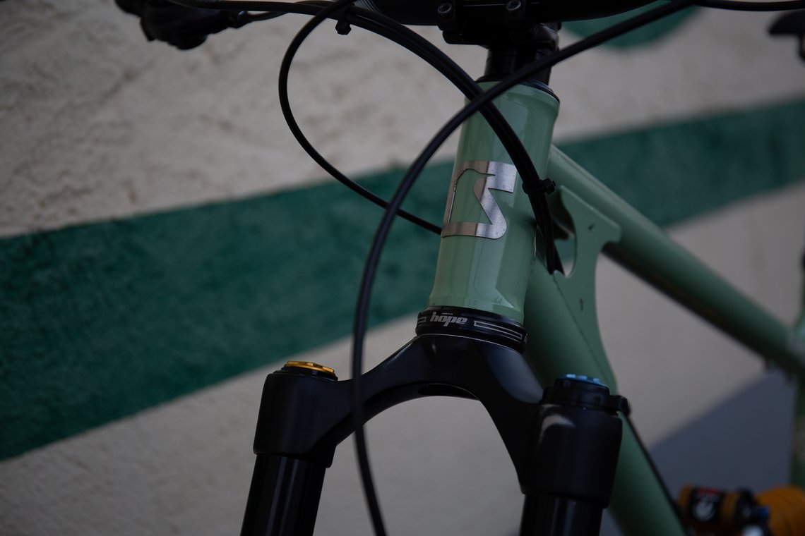

Unser Starling Twist V3 Testbike kam in schickem Landy Green-Farbton, der für einen Aufpreis von 104 £ ausgewählt werden kann. Der Hinterbau blieb dagegen beim klassischen Schwarz und konzentriert sich vollends auf seine Aufgabe, das Twist zur Mullet-Version des bekannten Murmur zu verwandeln. Beim Starling Twist der dritten Generation kann man zwischen 135 mm und 160 mm Federweg wählen, um sich damit für den Trail oder Enduro-Modus zu entscheiden. Angepasst wird das Ganze unkompliziert per einstellbarem Dämpfer-Aufnahmepunkt am Hauptrahmen. Hierdurch können entweder Dämpfer mit einer Einbaulänge von 210 x 55 mm für die Trail- oder 230 x 65 mm für die Enduro-Konfiguration gefahren werden. Ein weiteres Update gegenüber der V2-Version ist der etwas steilere Sitzwinkel und das leicht angehobene Tretlager. Das Ziel hierbei: eine verbesserte Sitzposition und mehr Bodenfreiheit in technischem Geläuf.
Das Starling Twist V3 kann mit einigen schönen Details glänzen
# Das Starling Twist V3 kann mit einigen schönen Details glänzen – neben einer modularen Dämpferaufnahme gibt es schöne Stare (engl. Starling) am Rahmen-Gusset zu bewundern.
