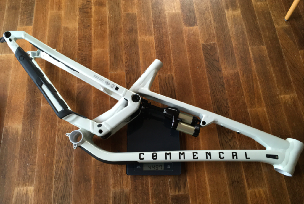

Der Alu-Rahmen wirkt von der Seite schlank und dynamisch, von oben betrachtet allerdings durchaus wuchtig. Das liegt einerseits am massiven Hinterbau, der schließlich am Sitzrohr vorbei passen muss, andererseits am ziemlich breiten Oberrohr. So wundert es wenig, dass der Rahmen den höchstmöglichen EFBE-Test der Klasse 5 überstanden hat. Für Wartungsarmut sollen mit Expandern ausgestattete Rahmen-Achsen sorgen. Dazu gibt’s überdimensionierte, geschmierte und gedichtete Lager, die eine möglichst lange Lebensdauer garantieren sollen. Mit angegebenen 3,25 kg ist der Rahmen erwartungsgemäß kein Leichtgewicht. Unser solide aufgebautes Testbike ist mit 15,9 kg allerdings nicht auffällig schwer.
Von der Seite sieht der Alu-Rahmen richtig schlank und dynamisch aus.
# Von der Seite sieht der Alu-Rahmen richtig schlank und dynamisch aus.
Die Rohre sind von oben allerdings recht breit und wuchtig.
# Die Rohre sind von oben allerdings recht breit und wuchtig.

  1. Ja passt schon. Aber ist eben ein dreiviertel Kilo von der Behauptung des Herstellers entfernt.
  2. Meta SX Größe M plus Dämpfer (etwa 430g): 4497gAnhang anzeigen 2064033
    Wer wiegt sowas? Wolltest du wissen wie leicht oder wie schwer der Rahmen ist smilie
  3. Passt doch smilie.
    Auf Tour leichte Laufradl und passende Reifen und im Enduro/DH/Park-Einsatz ist es eh egal.
    Mein vorheriger Stahlrahmen hat mit Dämpfer auch um die 4,5 kg gewogen. Hat mich nicht gestört. Meine jetzige Carbon-Karre wiegt ca. 700 g weniger. Ist ne volle Trinkflasche (hihi). Merke da auf den Trails was das Gewicht angeht, wenig Unterschied.
    Unterschiede bezüglich der Geo und des Fahrwerks nehme ich dagegen sehr wohl wahr.
