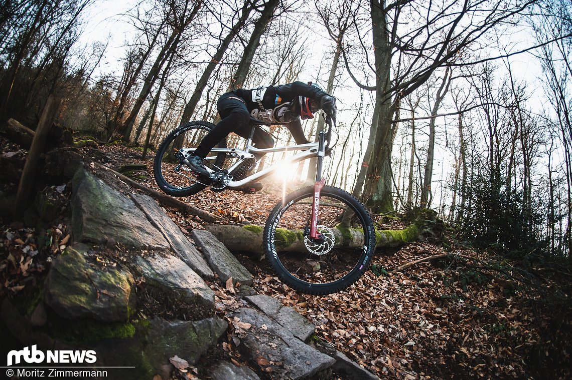

So sehen 1,5" Differenz aus
So sehen 1,5" Differenz aus - der kleine Unterschied am Hinterrad soll ausreichen, um die Fahreigenschaften moderner Downhill- und Enduro-Bikes signifikant zu verbessern! Oder auch nicht?

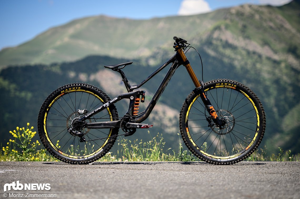

Testmule: Scott Gambler 920
Um einen möglichst objektiven Testeindruck zu bekommen, gab es eine Bedingung: Wir brauchen ein Testbike, bei dem sich die Laufradgröße ändern lässt, sonst aber alles identisch bleibt. Die Lösung hört auf den Namen Scott Gambler 920. Genau wie das bereits von uns getestete, extrem leichte Vollgas-Modell, das Scott Gambler Tuned, verfügt die günstigere Alu-Variante über einen Flip Chip am Dämpferauge. Dieser kann den Viergelenker-Hinterbau nicht nur linearer oder progressiver machen, sondern auch das Tretlager absenken – was praktischerweise die Geometrie-Änderungen durch die unterschiedlich großen Hinterräder kompensiert. Das hauseigene Downhill-Team praktiziert dies ebenfalls: So setzen Marine Cabirou und Brendan Fairclough auf die Mullet-Konfiguration, während Dean Lucas und Florent Payet das 29er bevorzugen.
  • Rahmenmaterial Aluminium
  • Federweg 200 mm
  • Hinterbau Viergelenker
  • Laufradgrößen 29″ / 27,5″
  • Besonderheiten Tretlagerhöhe, Lenkwinkel, Kettenstrebenlänge und Hinterbau-Progression verstellbar
  • Rahmengrößen S / M / L / XL
  • www.scott-sports.com
  • Preis 4.399 € (UVP)
Das Scott Gambler 920 wurde von uns als Testmule gewählt, da wir bereits beim Test des High-End Tuned-Modells feststellen konnten, dass es sich extrem gut anpassen lässt
# Das Scott Gambler 920 wurde von uns als Testmule gewählt, da wir bereits beim Test des High-End Tuned-Modells feststellen konnten, dass es sich extrem gut anpassen lässt - dank Flip Chip im Dämpferauge wirkt sich die Änderung der Laufradgröße kaum auf die Geometrie aus.

Auf dem Trail
Bevor wir auch nur an Zeitnahme denken konnte, hieß es erstmal viele, viele Fahrten mit beiden Setups zu machen, um sowohl mit den Strecken, als auch dem Scott Gambler sowie den Laufradgrößen vertraut zu werden. Den Anfang wagten wir in der regulären, uns besser vertrauten 29″-Einstellung. Hier zeigt sich das Gambler 920 als extrem leicht zu fahrendes und neutrales Bike, das einen guten Mix aus Laufruhe und Agilität bietet. Wie bei allen 29ern muss man das Rad in schnellen Anliegern mit etwas mehr Nachdruck reinlegen. Enge, flache Kurven hingegen wollen gerne in einer sanften Linie von außen angefahren werden. Selbst in den engen Fichtenslalom-Passagen Ilmenaus hatten wir hier jedoch keinerlei Probleme, die Ideallinie zu halten.
Auf sanften Streckenabschnitten ist der Unterschied zwischen 29" und 27,5" am Heck nicht sehr groß
# Auf sanften Streckenabschnitten ist der Unterschied zwischen 29" und 27,5" am Heck nicht sehr groß - zu Beginn des Tests haben wir vor allem gemerkt, dass sich die Bremspunkte leicht verschoben haben.
Der Wechsel auf das Mullet-Setup ist erstmal weniger aufregend, als man meinen möchte. Zu Beginn sind uns vor allem zwei Dinge stark aufgefallen: Der Grip am Hinterrad lässt nach und man kann eine deutlich hecklastigere Position einnehmen. Während man beim 29er recht statisch, aufrecht und zentral zwischen den Rädern steht und das Rad für sich arbeiten lässt, muss man beim Rad mit Laufradgrößen-Mix etwas weicher in den Knien werden, um die geringere Haftung und Spurtreue am Heck auszugleichen. Bis wir das wirklich umsetzen konnten, hat es einige Fahrten benötigt, doch dann lagen Speed und Bremspunkte wieder in einem sehr ähnlichen Bereich wie beim 29er. Die identische Geometrie, die hohe Front und das große Vorderrad verleiten dazu, auch in ruppige Passagen ähnlich kompromisslos reinzuknallen. Das kann man durchaus machen – erwischt man mal ein tieferes Loch oder einen etwas weiter herausstehenden Stein, ist es mit dem Sänften-artigen 29er-Gefühl jedoch ganz schnell vorbei. Wir hatten nicht wirklich den Eindruck, dass uns das kleinere 27,5″-Hinterrad ausbremst – es reicht aber eben das ein oder andere Mal unangenehme Schläge an die Knöchel weiter.
Wird es etwas ruppiger, reicht das kleinere Hinterrad mehr kleine Schläge und Vibrationen an die Fußsohlen weiter
# Wird es etwas ruppiger, reicht das kleinere Hinterrad mehr kleine Schläge und Vibrationen an die Fußsohlen weiter - dafür hat man etwas mehr Platz, wenn man mit dem Allerwertesten nach hinten gehen möchte.
Doch wie steht es um die oft hochgelobten Kurven-Eigenschaften des 27,5/29″-Settings? In Anliegern merkt man vor allem, dass man mit dem Hinterteil tiefer stehen kann und sich das Gambler ein Quäntchen leichter hineinlegen lässt. Der spürbarste Unterschied ist, dass man Kurven weniger rund fahren muss, sondern Anlieger, Ruts oder flache Kurven mit demselben Aufwand auch eher mal eckig von Innen anfahren kann. Die Ideallinie ist das meistens nicht – vermasselt man diese jedoch einmal, lässt es sich mit dem Mullet-Bike spürbar besser improvisieren.
Deutlich auffälliger fanden wir die Unterschiede beim Wechsel zurück auf 29″. Auf den ersten Fahrten kam es hier mehr als einmal zu unfreiwilligem Reifen-Hinterteil-Kontakt, was aufzeigt, wie weit man beim Mullet-Setup tatsächlich mit dem Schwerpunkt nach hinten wandert. Insgesamt gefiel uns die zentrale, aufrechte Körperposition beim 29″-Gambler allerdings besser: Man fühlt sich sicherer und relaxter, steht insgesamt etwas mehr „im Bike“. Das führt auch dazu, dass wir uns mit dem 29er – gerade wenn man sich stark darauf konzentriert hat – langsamer gefühlt haben … was sagt hier also die Zeit?
Enge Kurven mit einer ruppigen Anfahrt brauchen mit dem Mullet-Bike weniger Präzision
# Enge Kurven mit einer ruppigen Anfahrt brauchen mit dem Mullet-Bike weniger Präzision - wenn man es mal nicht schafft, schwungvoll von außen anzufahren, lässt sich das Rad spürbar leichter um die Kurve pressen.
Bei kleinen Spielereien in der Luft haben wir keinen Unterschied zwischen den Laufradgrößen feststellen können
# Bei kleinen Spielereien in der Luft haben wir keinen Unterschied zwischen den Laufradgrößen feststellen können - dafür konnte uns das Scott Gambler 920-Testbike mit seiner Agilität mehr als einmal begeistern.

Um die beiden Laufrad-Konfigurationen 29″ und 29/27,5″ möglichst gut vergleichen zu können, haben wir über 50 Vergleichsfahrten auf verschiedenen Downhill-Strecken unternommen. Bei gut der Hälfte aller Testfahrten sind die Stoppuhr und die GoPro mitgelaufen, um unsere subjektiven Eindrücke auch mit objektiven Daten zu untermauern. Die beiden Konfigurationen waren abgesehen von der Größe des Hinterrades identisch. Dafür wurden uns neben dem Scott Gambler die passenden Laufräder von DT Swiss und Magic Mary-Reifen von Schwalbe zur Verfügung gestellt.
Hier haben wir das Scott Gambler 920 getestet
