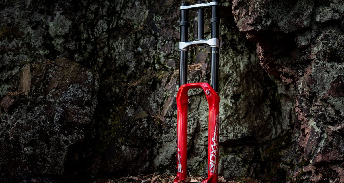

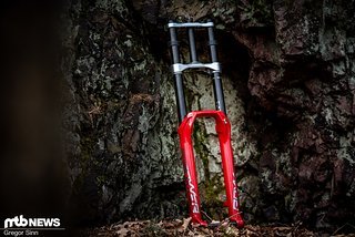

Die RockShox Boxxer Ultimate bietet 200 mm Federweg und ist für 29"- oder 27,5"- Laufräder sowie in schickem Rot oder schlichtem Schwarz verfügbar
Die RockShox Boxxer Ultimate bietet 200 mm Federweg und ist für 29"- oder 27,5"- Laufräder sowie in schickem Rot oder schlichtem Schwarz verfügbar - außerdem kann man den Offset über die Brücken verändern. Die Edel-Forke schlägt mit 1.889 € (UVP) zu Buche.

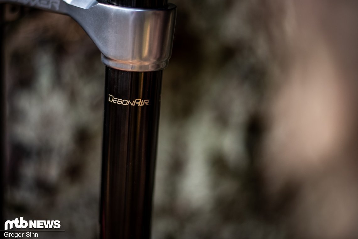

Die DebonAir-Luftfeder setzt auf eine stark vergrößerte Negativ-Kammer
Die DebonAir-Luftfeder setzt auf eine stark vergrößerte Negativ-Kammer - das soll gutes Ansprechverhalten, Progressivität und ausreichend Gegenhalt in der Mitte des Federwegs erlauben.

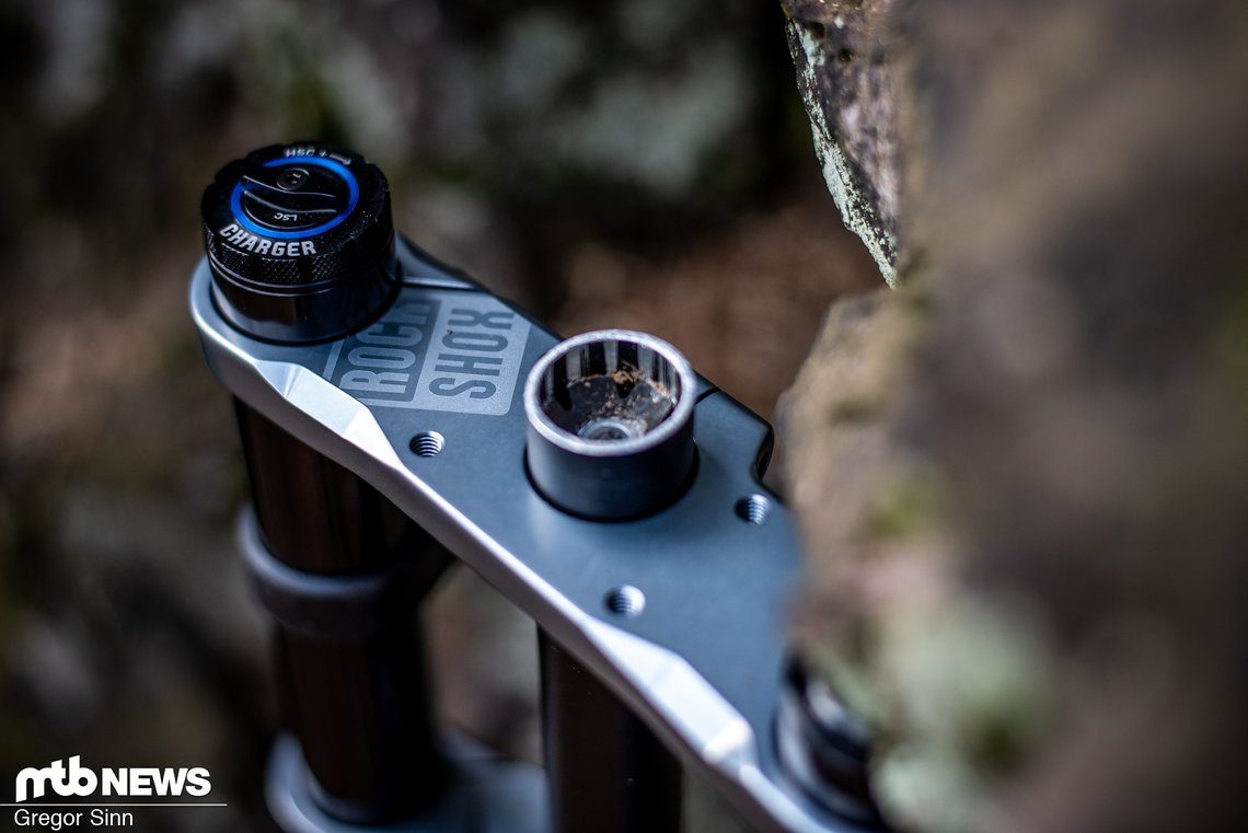

Seit 2018 lassen sich bei der Boxxer HSC und LSC wieder getrennt einstellen
Seit 2018 lassen sich bei der Boxxer HSC und LSC wieder getrennt einstellen - im Vergleich zur World Cup ist die HSC-Einstellung der Ultimate noch etwas offener geworden.
Beim Rebound gibt es keine separate Einstellung
Beim Rebound gibt es keine separate Einstellung - wirklich vermisst haben wir diese auch nicht.

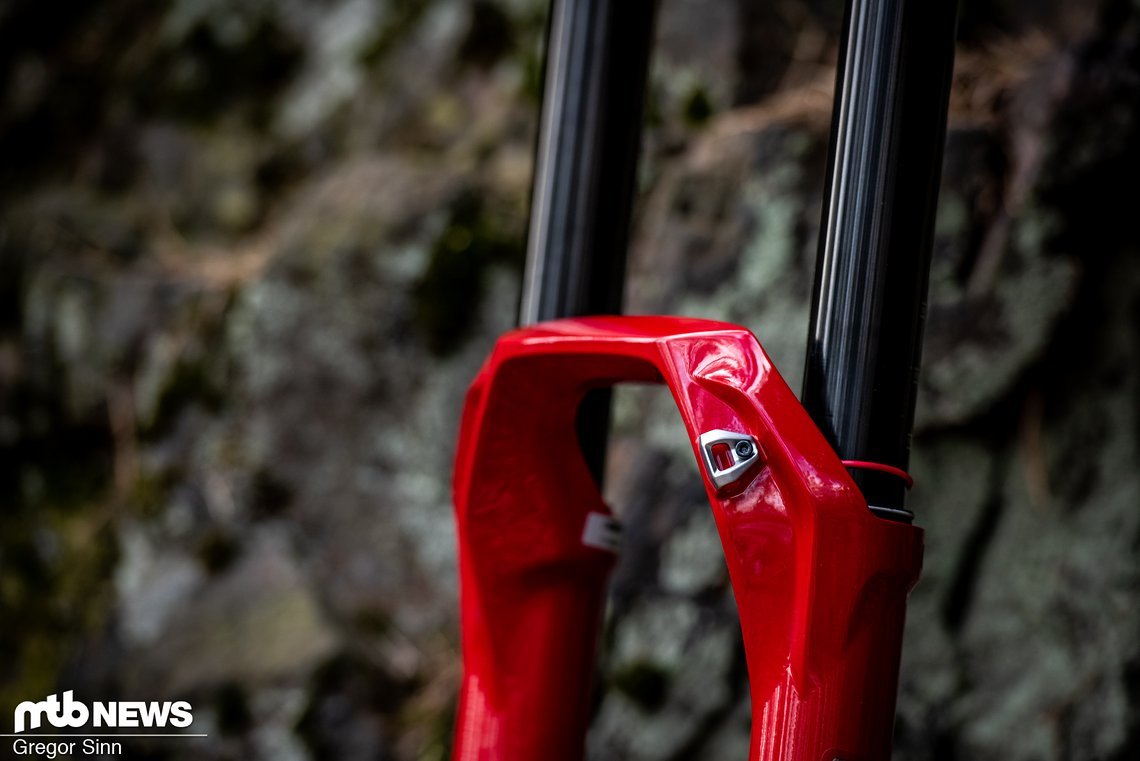

Der silberne Kabelhalter ist ein nettes Detail und weniger fummlig zu bedienen als die alte Plastik-Klammer.

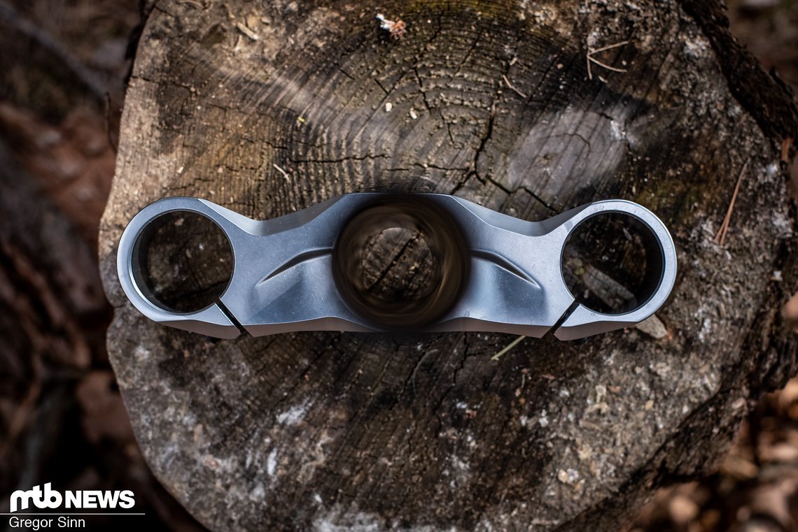

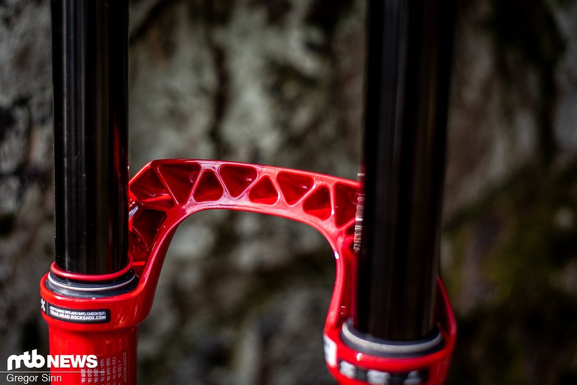

Das Casting bietet im Bereich der Krone das bekannte Fachwerkmuster auf der Rückseite
Das Casting bietet im Bereich der Krone das bekannte Fachwerkmuster auf der Rückseite - ein Fender kann leider nur über Kabelbinder befestigt werden.

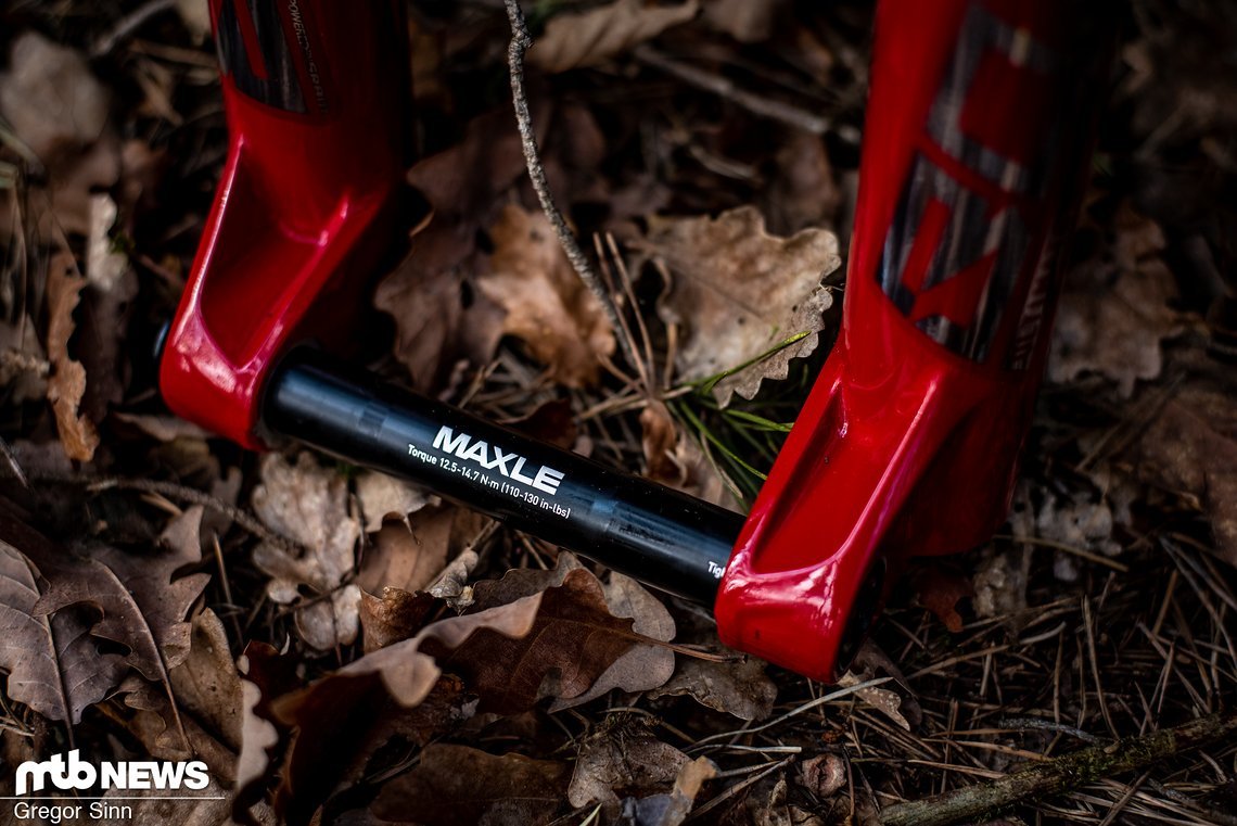

Die Maxle-Achse wurde leicht überarbeitet
Die Maxle-Achse wurde leicht überarbeitet - außerdem setzt die Boxxer auf den bereits von anderen Gabeln bekannte Boost DH-Standard, bei dem die Bremsscheibe 5 mm weiter außen sitzt.

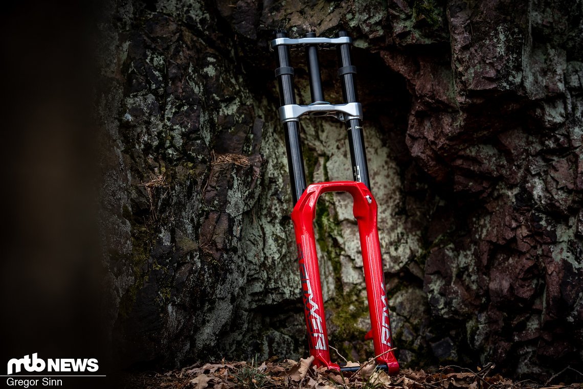

# Die RockShox Boxxer Ultimate bietet 200 mm Federweg und ist für 29"- oder 27,5"- Laufräder sowie in schickem Rot oder schlichtem Schwarz verfügbar - außerdem kann man den Offset über die Brücken verändern. Die Edel-Forke schlägt mit 1.889 € (UVP) zu Buche.

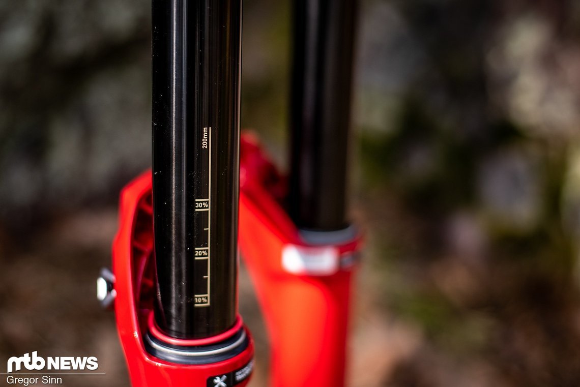

# Die DebonAir-Luftfeder setzt auf eine stark vergrößerte Negativ-Kammer - das soll gutes Ansprechverhalten, Progressivität und ausreichend Gegenhalt in der Mitte des Federwegs erlauben.

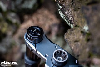

# Seit 2018 lassen sich bei der Boxxer HSC und LSC wieder getrennt einstellen - im Vergleich zur World Cup ist die HSC-Einstellung der Ultimate noch etwas offener geworden.
# Beim Rebound gibt es keine separate Einstellung - wirklich vermisst haben wir diese auch nicht.

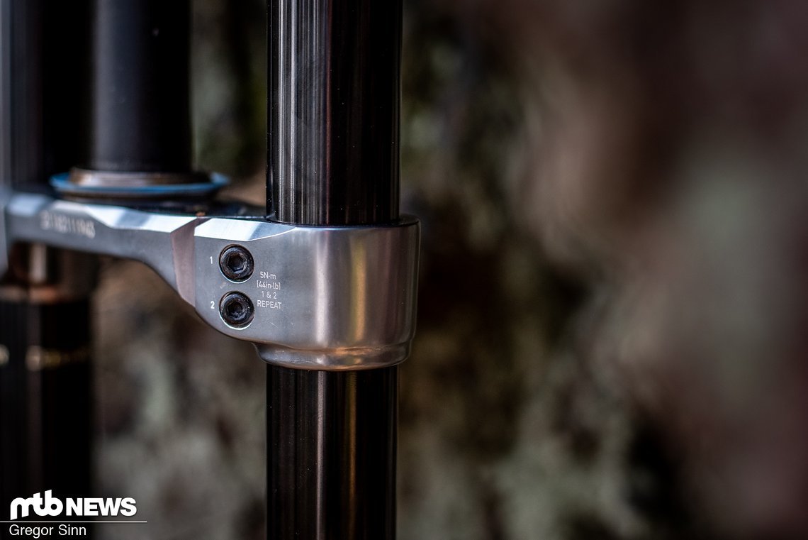

Neben dem Innenleben wurde auch das äußere Erscheinungsbild der RockShox Boxxer überarbeitet. Egal, ob man sich für ein Casting in Schwarz oder Rot – mindestens 10 Sekunden schneller! – entscheidet: die neuen, mit der Fräse nachbearbeiteten Brücken kommen in schickem Grau. Die flache Standardbrücke ist nun tatsächlich flach wie Holland und ziemlich schnieke. Alternativ ist eine hohe Version und seit einiger Zeit auch ein Brücken-Paar mit reduziertem 46 mm-Offset erhältlich. Bei den Standrohren bleibt es bei für eine Downhill-Gabel eher schlanken 35 mm Durchmesser – dafür kommt an den Ausfallenden der Boost-DH-Standard zum Einsatz. Dieser setzt zwar weiter auf die bekannte 20 x 110 mm Achse. Die Bremsscheibe wandert jedoch 5 mm nach außen. Hat man keine Lust auf ein neues Vorderrad, kann man sich mit einem entsprechend dicken Adapter behelfen. Wer jetzt schon mit Fackeln und Mistgabeln auf dem Weg nach Schweinfurt ist, kann wieder umkehren: So ziemlich alle modernen DH-Federgabeln verwenden diesen etwas unnötig erscheinenden neuen Standard – teils sogar schon länger.
# Der silberne Kabelhalter ist ein nettes Detail und weniger fummlig zu bedienen als die alte Plastik-Klammer.

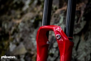

# Das Casting bietet im Bereich der Krone das bekannte Fachwerkmuster auf der Rückseite - ein Fender kann leider nur über Kabelbinder befestigt werden.

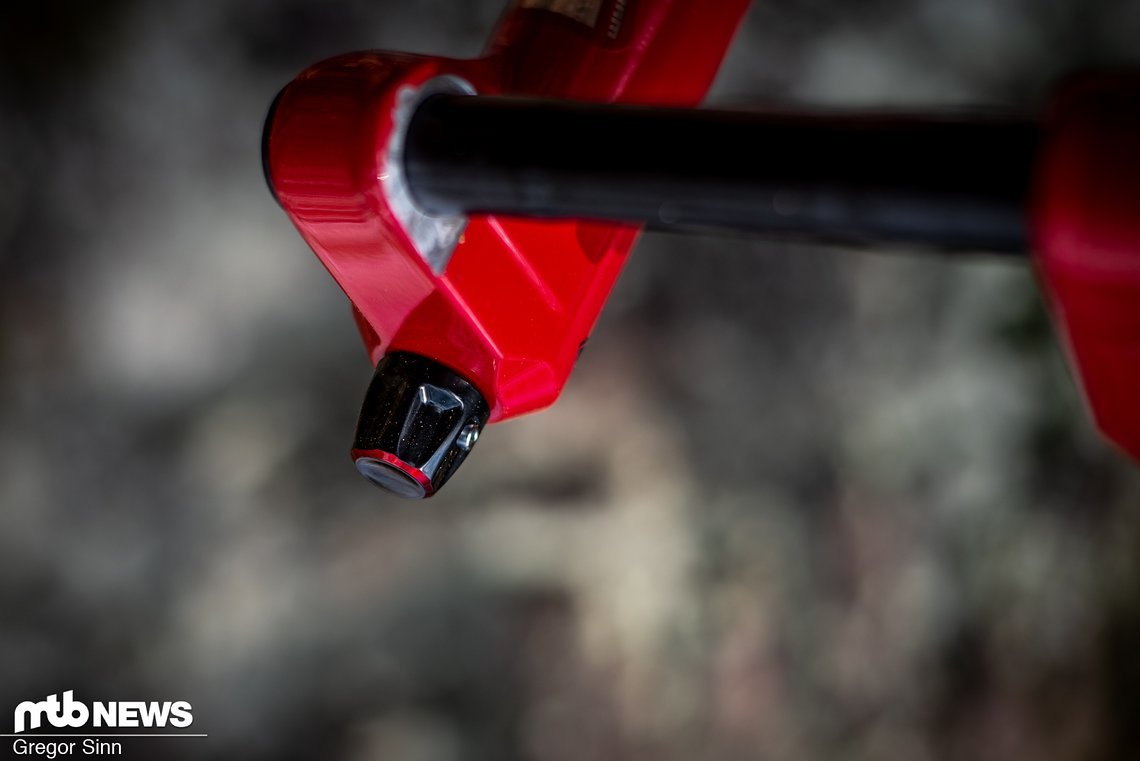

# Die Maxle-Achse wurde leicht überarbeitet - außerdem setzt die Boxxer auf den bereits von anderen Gabeln bekannte Boost DH-Standard, bei dem die Bremsscheibe 5 mm weiter außen sitzt.

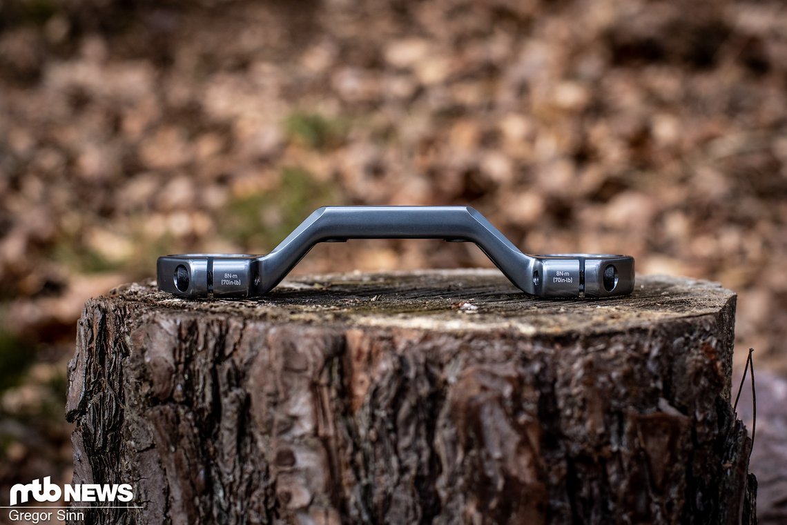

Wahlweise kann man auch Brücken mit weniger Offset fahren …
# Wahlweise kann man auch Brücken mit weniger Offset fahren …
… oder zur hohen oberen Brücke greifen.
# … oder zur hohen oberen Brücke greifen.
Ansonsten setzen die Amerikaner weiterhin auf die bekannte Maxle-Achse, bei der das Gewinde über einen Konus verspannt wird, die allerdings leicht verändert wurde. Die Bremse wird über eine PM8-Aufnahme angeschraubt, was bedeutet, dass man gängige 200 mm-Scheiben ohne Adapter nutzen kann. Außerdem ist die Gabel explizit für 220 mm große Pizzateller-Bremsscheiben freigegeben. Alle Infos zum Service und zu den Einstellungen findet ihr im Service-Manual.
