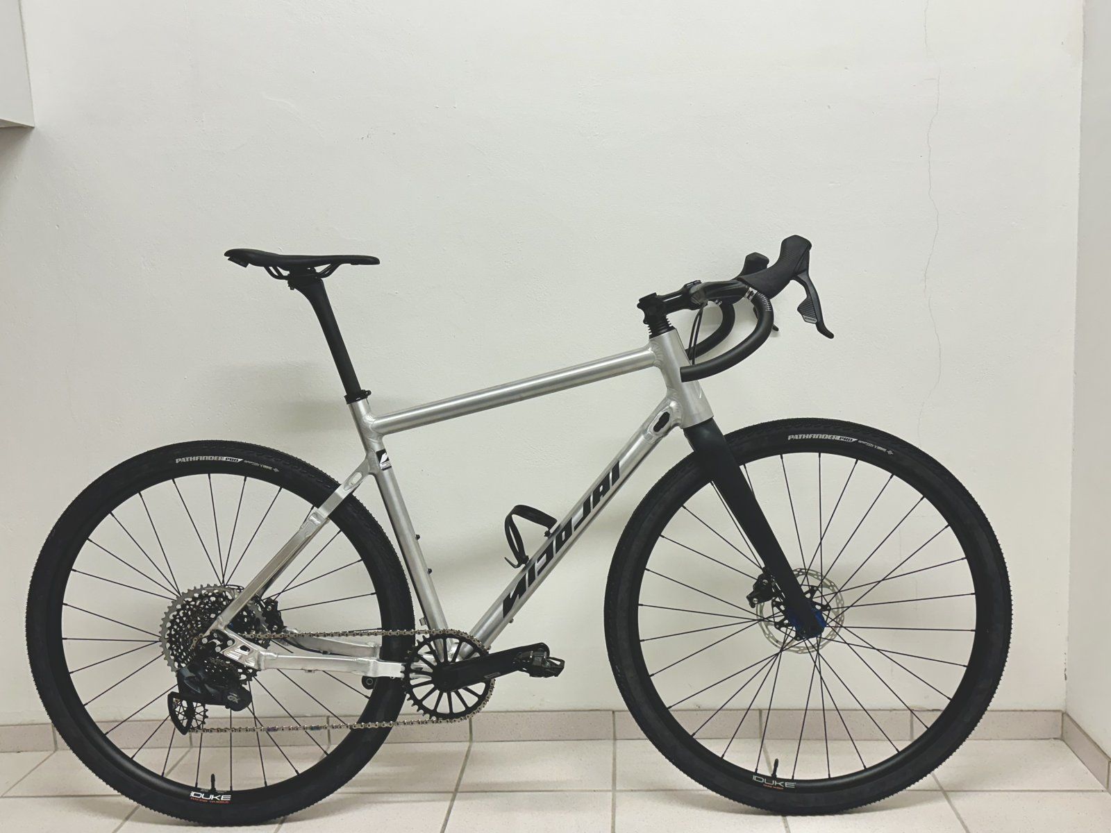

Sehr schön, gefällt gut 👌
Danke 🥰

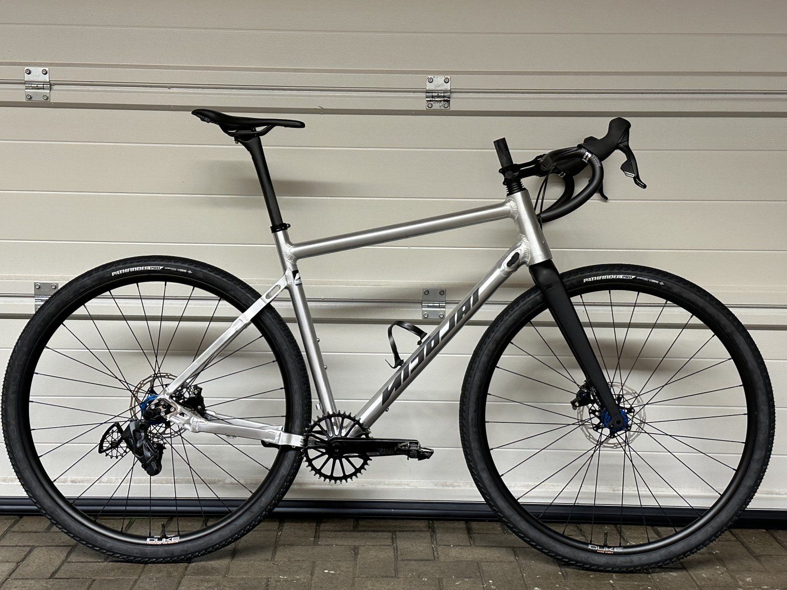

Watt is denn da mit dem Übergang Gabel/Steuerrohr? Hast du nicht noch irgendwo ne Gabel mit größerem Durchmesser liegen?:love:
Könnte tatsächlich ne etwas größere Krone haben die Gabel. Aber so wild ist das life gar nicht, passt schon.
Doch so schwer? Was wiegt der Rahmen?
Der Rahmen wiegt so viel wie ein leichter Stahlrahmen, knapp 2 Kg ;)
Die Pedale wiegen ca. 400 Gr und es ist grad noch die sackschwere Rival-Kurbel verbaut.
Der Goldsprint CNC Vorbau ist auch von der leichten Sorte, die Reduzierhülse von 31.6 auf 27.2 mm wiegt auch nochmal ca. 50 Gr. und der Sattel ist der ChroMo 612 R, der mit 250 Gr auch nicht wirklich leicht ist. Das GX Schaltwerk wiegt auch brutale 440 Gr.
- 80 Gr (Pedale Hope Union RC) - 140 Gr (Force Kurbel) - 50 Gr (Vorbau) - 100 Gr (SQLab 612R Carbon) - 140 Gr (Rival / Force Schaltwerk + Garbaruk Käfig) würd schon mal gut 500 Gr sparen
Ach, und Schwalbe Standard Schläuche sind auch noch verbaut...
Also Leichtbau hab ich bisher noch nicht betrieben ;)
Richtig gut kommt erst die Bremsleitung durch die Gabel verlegen und DANN den Gabelschaft zu kürzen... 🙄 Na ja, dann Schaft halt im eingebauten Zustand kürzen, geht auch. Bis auf Lenkerband ist erstmal alles dran. Noch alles einstellen und noch ein paar Teile* tauschen, wenn die geliefert werden.

Habs mir nochmal am PC angeschaut, sehr stimmig das Teil :love:
Passt alles zusammen für mich, die Kurbel könnte etwas stimiger sein. Interessant wäre die Cybercycles, aber die breitere Version die Horst für Flo gelötet hat :bier:
Dankschön!
Die Cybercycles wäre natürlich auch eine sehr schöne Option. Was ist denn die breitere Version?
☝️ STIs die keine sind evtl. einen Minitacken nach unten, kann aber auch täuschen das Bild. Imho sollte die Manschette in einer geraden Linie mit dem Lenkerrohr/Lenkerband beginnen und dann ansteigen. Ist natürlich auch Geschmacksfrage. Also kurz ausprobiert bevor du was wickelst.
So rein optisch würde ich genau garnichts an dem Rad ändern (stimmt nicht, Sattel gefällt mir optisch nicht, das wäre aber das letzte, wo jemand reinreden sollte), Kurbel höchstens eine sehr ähnliche (eckig, schwarz). Und ganz bestimmt keine geschweißte Stahlkurbel.

Wunderschön, gefällt mir richtig gut.
Mir gefällt es auch richtig gut das Teil. Schön schwarz 😎
Bisschen Farbe könnte man auch mit reinbringen muss man aber nicht🤩
Die sind bisher nur grob ausgerichtet. Stelle natürlich vorm wickeln alles ein ;)
