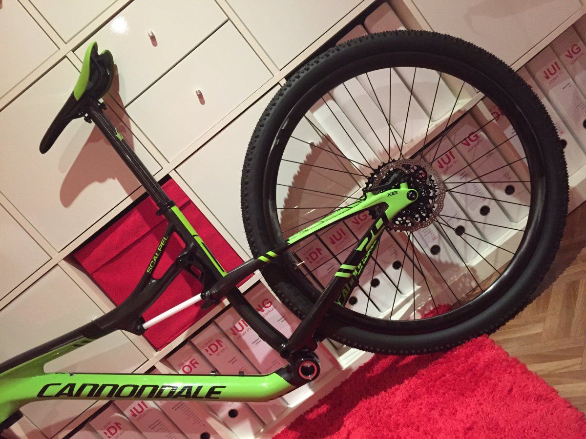

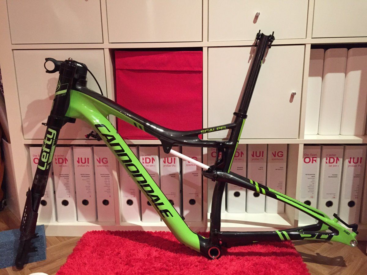

Cannondale scalpel 29er 2012 ???
Sonst wird es zuuuu grün....

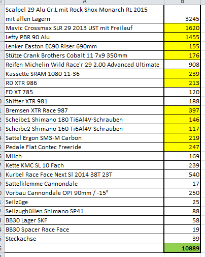

@Kanonenkugel,
hast du mal eine Teileliste?
Hier mal meine Teileliste...ein Bild mit Hängewaage schaffe ich erst am WE...sollte sich aber hiermit erübrigen.
Die gelb markierten Gewichte sind die, wo man locker noch was rausholen könnte.
Meiner Meinung nach wird es dann aber a) irre teuer und b) für mich weniger praxistauglich.
Nach ein paar netten Anstiegen und Trails kann ich sagen: Das Teil geht wie der Teufel, bergauf wie bergab! Wahn.Sinn. :hüpf:
Whow. Den Gewichtsunterschied zwischen Alu- und Plasterahmen brauchen bei mir schon nahezu komplett die Reifen auf. Damit dürfte ich die 11 kg-Grenze deutlich reißen, wenn ich mir deine restlichen Teile so angucke. Ich hab's aber ehrlich gesagt noch nie gewogen.
Mit Plasterahmen und ein paar leichteren Teilen wäre ja bei dir auch gut eine 9 vor dem Komma möglich gewesen.
Du hast recht - mit Plaste käme ich verlockend nahe an Sub-10 dran...das ist dann wirklich nochmal eine magische Grenze für ein Fully :daumen:
Ich denke das würde sich dann nochmal merklich flinker fahren und beschleunigen - so war es auf jeden Fall mit meinem Carbon-Flash.
Aber der Preisunterschied ist dann mit ca. 1€ pro Gramm nicht unerheblich.
Die Alternative wären 1x11, 300g leichtere Custom-Felgen, Leichtbau-Lenker plus -Stütze und eine Formula R1.
So bin ich glücklich mit etwas mehr Knete im Beutel und einer wirklich tollen Farbgebung :)

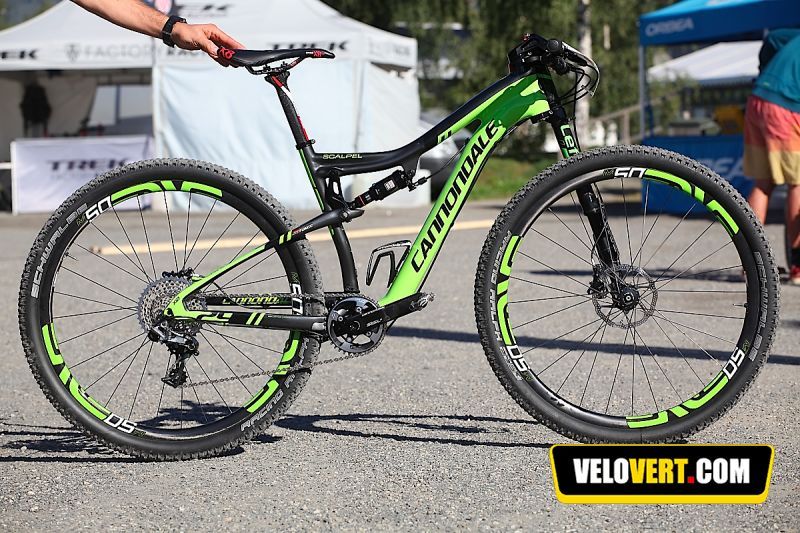

was macht dich sicher , dass es sich um ein Bike von Sho-Air handelt??
Schonmal den Rahmen genau angesehen... ich meine da passt was nicht... Oberrohr.....
Fährt Sho-Air nicht Fox-Dämpfer??
Aha..., ist das Oberrohr nicht geteilt, auch wenns bei S nur minimal und geschlossen ist???? Oder bin ich sehbehindert:ka:
