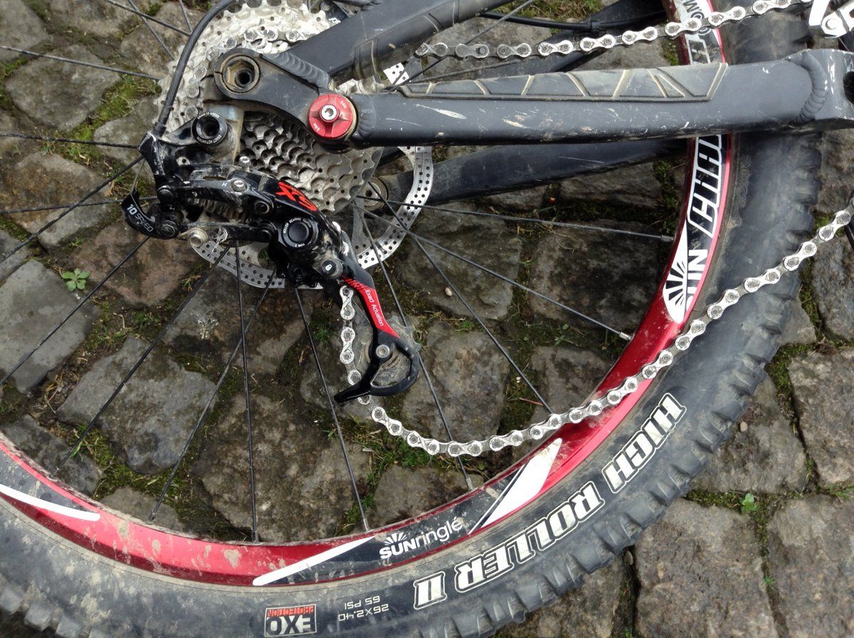

Hallo,
Ich habe ein Problem mit meinem x9 Schaltwerk. Es hat kaum noch Spannung und die Kette hängt die ganze Zeit durch. Kann mir jemand helfen, wie ich das Problem lösen kann? Ich kann es auch nicht bei Canyon einschicken, weil ich am Freitag schon in den Bikeurlaub fahre.
Vielen Dank schon mal falls mir wer helfen kann,

Hallo,
Lukas_98
Sieht aus als hättest du die Sperre drin...
Stimmt, deswegen habe ich damals bei Canyon angerufen, als das Rad neu war. Peinlich...
Obwohl, geht die nicht von selbst raus wenn man die Pedale dreht?
Nein, der Bolzen klemmt weiter. Man muss den Käfig per Hand ein Stück nach hinten drücken, damit der Bolzen zurückspringt.
Die Sperre hab ich nicht drin, ich kann das Schaltwerk vor und zurück bewegen aber es spannt die Kette einfach nicht mehr
Das scheint kein alltägliches Problem zu sein. Eventuell ist die Feder gebrochen oder wird nicht mehr richtig gespannt.
Wenn du der Sache nicht selbst auf den Grund gehen kannst (Schaltwerk demontieren und nachsehen) solltest du dir für den Urlaub ein günstiges X5 oder X7 bestellen und das X9 derweil einschicken.
So ich habe das Schaltwerk jetzt doch schonmal ausgebaut und es mir angeguckt. Die Feder im Parallelogramm ist noch intakt, das Schaltwerk hat ja auch noch ganz normal geschaltet. Kann es sein, dass in dem Gehäuse hinter dem oberen Schaltwerksröllchen eine weitere Feder ist, die für das Spannen der Kette zuständig ist?
