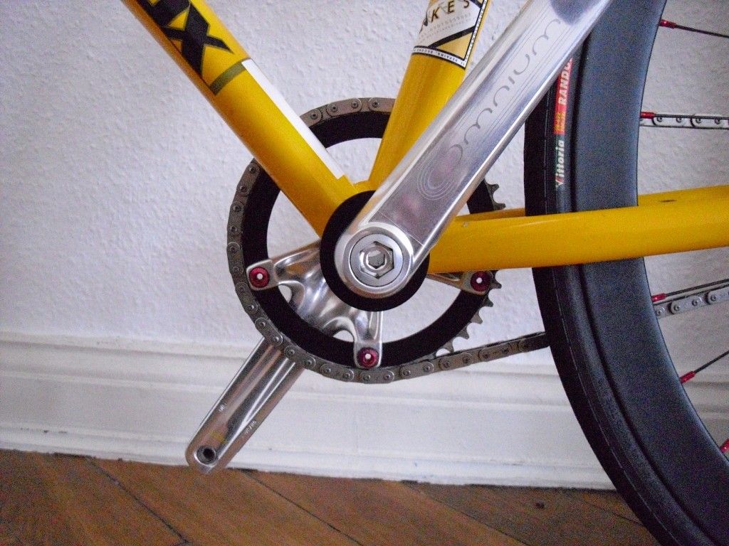

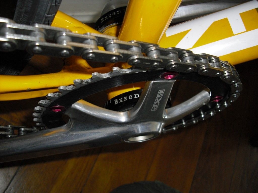

hi,
nachdem ich mir hier ein paar tips geholt hab, möchte ich euch jetzt das ergebniss nicht vorenthalten.
Truvativ Omnium 180mm mit dem angepasstem Adapter.
nach den ersten paar hundert kilometern musste ich auch diese kette ein wenig nachspannen. jetzt aber funktionierts super.
Hallo ONE78,
Glückwunsch zu der feinen Optik! Mußtest Du Dir wie ich einen Adapter für die Kurbel (Truvativ Stylo) selbst drehen oder fielen die Anpassungsmaßnahmen gemäßigter aus bei der Omnium?
Was ist das für eine verdammt schöne Kette?
Gruß,
cännondäler
hi cännondäler,
den adapter hab ich gekauft, den link ist hier ein paar seiten vorher.
hab ich schonmal was zu geschrieben.
ich musste den adapter ein bisschen abdrehen damit der bei mir passt, funzt jetzt aber ganz gut.
die kette ist von wippermann/connex für bmx, die heißt 1G8.
"Bruchlast: mind. 1,5 t" sollte also halten
gruß
