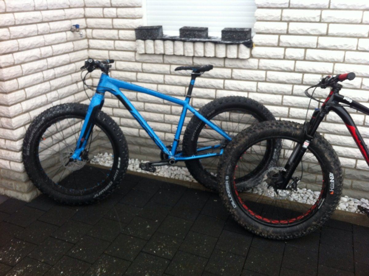

Hi,
mein Nachbar seins gerade bekommen:
Aber wir scheitern daran, den Hebel der Steckachse am VR so auszurichten, dass er nicht nach gerade nachrüsten zeigt.
Ist ja kein Spanner wie man es kennt. Und egal wie man die Achse ansetzt, man kommt immer zum gleichen Ergebnis.
Jemand eine Idee??
PS: schönes Ding, gefällt mir auch!
bei mir am DD70 ist es so, dass man die steckachse etwas lose schrauben muss, dann kann man am hebel die Mitte wie einen knopf reindrücken und dann den Hebel ausrichten, ohne die achse selber zu drehen, danach wieder festdrehen und fertig.
Ja stimmt, sah nach einem Kopf aus, ist sich plausibel was du schreibst! Werd's testen, danke.

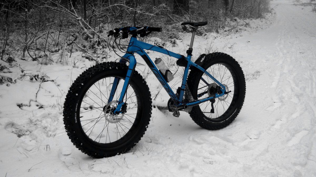

Ein fröhliches "Hallo" zusammen.
Mein DD30 ist auch pünktlich zum Schnee gekommen.
Entspricht voll und ganz meinen Erwartungen. Top!
Die komplette Abwicklung mit bikediscount war vorbildlich.
Auch nachdem bekannt war, dass es zu Lieferschwierigkeiten kommt.
Die Lieferung durch DHL war interessant, eigentlich sollte es ja avisiert werden.
Zum Glück war meine Frau zu Hause, als der nette Zusteller klingelte.
Das Rad war sehr ordentlich verpackt und zusammenschrauben war schnell gemacht, da viel vormontiert.
Erste Modifikationen wurden vorgenommen.
Vorne Lou und hinten GC montiert.
Sattelstütze absenkbar.
Pedale kommen noch andere, aber die originalen wollte ich nicht montieren.
Sind zwar leicht, aber gefallen nicht.
Ein paar kleine Schutzbleche, z.T. selbst gebaut.
Werde ich bestimmt nicht immer fahren, aber testen im Schnee musste sein.
Ansonsten war erstmal fahren angesagt.
