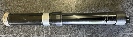

Es geht los: hier das ausgebaute Tauchrohr der Dämpfer-Seite (in Fahrrichtung rechts):
Die obere Endkappe wird abgeschraubt, so dass man Abstreifer und Überwurfmutter abziehen kann. Oben liegen schon die neuen Teile bereit:

Hier ist das Tauchrohr fertig montiert und bereit für den Einbau:
Nun geht es weiter mit dem Tauchrohr der Federseite (in Fahrtrichtung links). Abstreifer, Gleitbuchse und Überwurfmutter werden in gleicher Weise getauscht. Zusätzlich wird jetzt die Luftfeder durch eine Stahlfeder ersetzt. Hier erst einmal das Original-Innenleben:

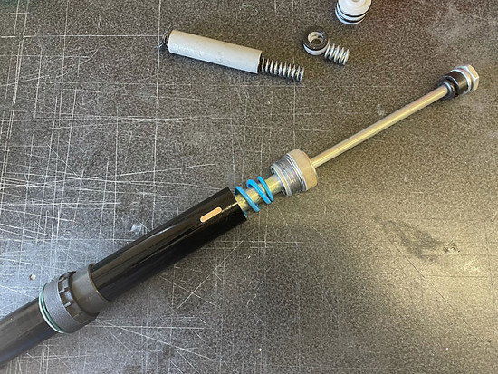

Die Negativ-Stahlfeder und der Kolben der Luftfeder werden entfernt. Als Feder kommt eine Lyrik-Stahlfeder zum Einsatz (die blaue Feder habe ich später durch eine etwas weichere rote ersetzt). Eine Hülse (roter Kringel) überträgt die Kraft von der Kolbenstange auf die Feder. Hinter die Hülse wird ein Schaumstoffring (grüner Kringel) aufgefädelt. Dieser dient als Endanschlag und verhindert das oben erwähnte „Klong“.
Nebenbei: das neue Innenleben ist nur ca. 200g schwerer.
