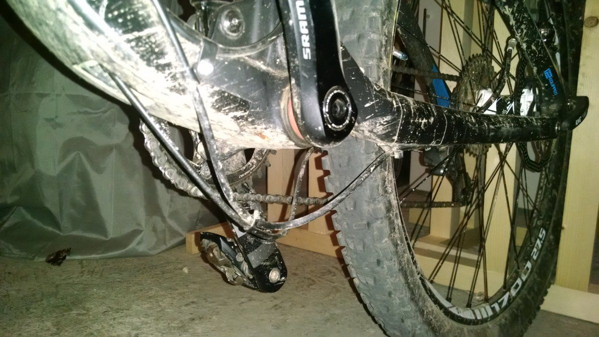

Also bei mir schaut es so aus 2015-05-26 12.50.02.jpg am anfang war der Schaltzug auch kürzer, allerdings beim kompltt einfedern war er dann zu kurz und es hat mir immer den Gang verstellt.
Ich muss das glaub heute noch sauber machen :D

Die optimale Länge kannst du leicht mit einem luftleerem Dämpfer überprüfen.
Das Rad auf den Kopf stellen, das Hinterrad voll einfedern und so die Länge der Hülle anpassen.
Sorry ihr habt ja beide keinen Umwerfer. Der Zug fürs Schaltwerk und die Bremsleitung sind bei mir von dem Problem auch nicht betroffen.
Es ist einzig die Schaltzug für den Umwerfer. Der macht einen steilen Bogen und wird dann durch die Schwinge geführt.
Dämpfer komplett ablassen ist aber eine gute Idee. Dann hab ich zumindest die Maximallänge.
Naja, der Zug für den Umwerfer liegt doch en nur am Hauptrahmen und somit is dem das egal wie weit du einfederst.
Ist es leider nicht. Wie auf meinem Bild zu erkennen wird der Zug vom Kurbelgehäuse aufgerieben. Für den Zug ist mir das ziemlich egal aber der Rahmen leidet ja letztlich auch.
Der Zug für den Umwerfer läuft meines Wissens auch durch die Schwinge, und die federt doch mit ein und strafft den Zug im eingefederten Zustand.
Edit,
der Umwerfer selber sitzt auch direkt an der Schwinge und federt mit.
