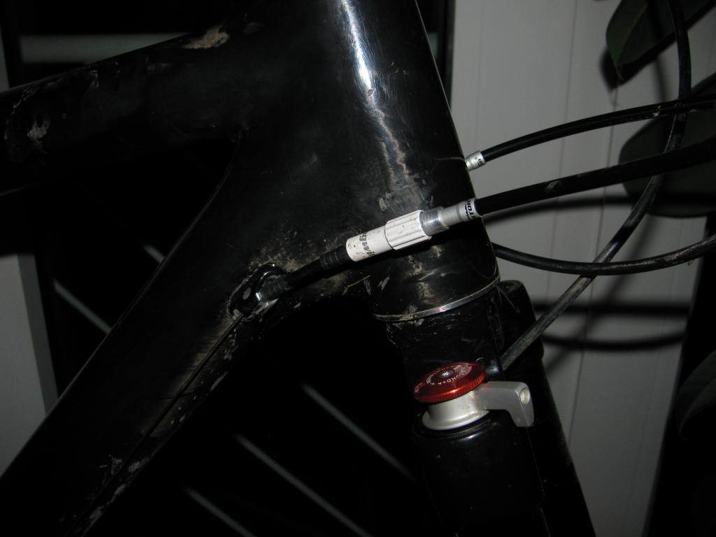

Was macht denn die Kettenführung da? Spannst Du damit den Riemen???
Zeig mal bitte ein Bild von der anderen Seite. Ich glaube, ich muss meinen Rahmen aufschneiden.....

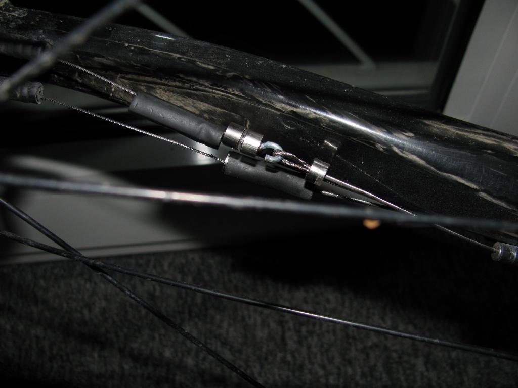

Ich finde ja die originalen Rohloff Zugtrenner viel zu groß und schwer.
Habe sie ca. halb so groß und schwer gemacht. Und den Rest der Schaltung kann man auch gut erleichtern... Nur an die Nabe traue ich mich bis jetzt noch nicht ran.

Benutzt du als Zuggegenhalter lediglich Kabelbinder an der Kettenstrebe, ist leider auf den Fotos nicht gut erkennbar. Detailbilder von den Zugtrennern wären auch schön, wenn du uns schon die Nase lang machst! ;-)

Jetzt muss ich mich aber mal selber melden, da mich das Thema Seiltrenner bei meiner internen auch beschäftigt. Ich finde die Rohloff-Dinger von der Funktion her auch ok, aber aufgrund des hohen Gewichts schwingen mir die Schaltseile zu stark. Hat mal einer die hier ausprobiert? http://www.bike-mailorder.de/shop/M...y-Kabeltrenner-Schaltung-2-Stueck::12706.html
Der Zug müsste auf der einen Seite wohl vercrimpt bzw. verknotet werden, dürfte aber kein Probem sein...und der Preis ist akzeptabel.

sind die innen verlegten züge nur löcher im rahmen? oder mit führungen? das sieht so sauber aus. :)
Über die 2in1 Lösung von Speedskater hatte ich noch gar nicht nachgedacht.
Das sind nur Langlöcher die so gedrückt wurden, das die Hüllen in einem schönen Winkel ein bzw. auslaufen.
Die relativ steifen HS33 Hüllen liegen so straff im Rohr das da nix klappern kann.
Gesamtgewicht der Züge (inkl. Speedskaters Zugtrenner) ohne Achsring sind ca 80g.
VG
Hi,
Will hier keinem die Nase machen, habe ja im Gegenteil gerade aufgrund dieses Forums hier erstmal meinen Rohloff-Aufbau "vernünftig" (also ohne hässliche, schwere Ex-Box oder Zuggegenhalter mit Zieharmonika-Design) machen können. Danke an alle Vordenker... :daumen:
Die Zugtrenner sind wirklich simpelst - aber dafür absolut funktionssicher und extrem leicht. Die Zylinder mit Inbus gibts beim Conrad in der Auto-Modellbau-Abteilung.
Zuggegenhalter sitzt da, wo er bei meinem Leichtbau Rahmen (und den meisten Rennrad-Rahmen) sitzt: Ganz oben. Und da es sich am Carbon-Rahmen schlecht schweißen lässt und man so jede Menge Hülle (= Gewicht, sorry) spart, habe ich die wieder verwendet. Das unter dem Tretlager mit den Kabelbindern dient nur der Zugführung.
