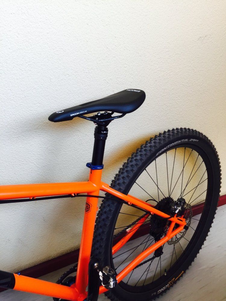

Irgendwie wollten mir alle Bedienhebel für absenkbare Stützen aber nicht zusagen. So hab ich mir nen Umwerfer-Hebel von der neuen XT besorgt (wegen I-Spec II) und die Rasterungen und den Release entfernt.
Und siehe da: es klappt bestens.
Stütze ist eine KS Lev DX 125mm (467g ohne Remote)

Fazit zur Dropper Post:
Tja .. muss ich eigentlich nicht unbedingt auf dem Hometrail dabeihaben. Macht wahrscheinlich Sinn wenns mal für ein Wochenende bergiger/steiler wird.
Einzig zu springen und hopsen ist es echt ganz cool das teil kurz einzufahren. Kann ich ein wenig besser an der Sprungtechnik feilen..
