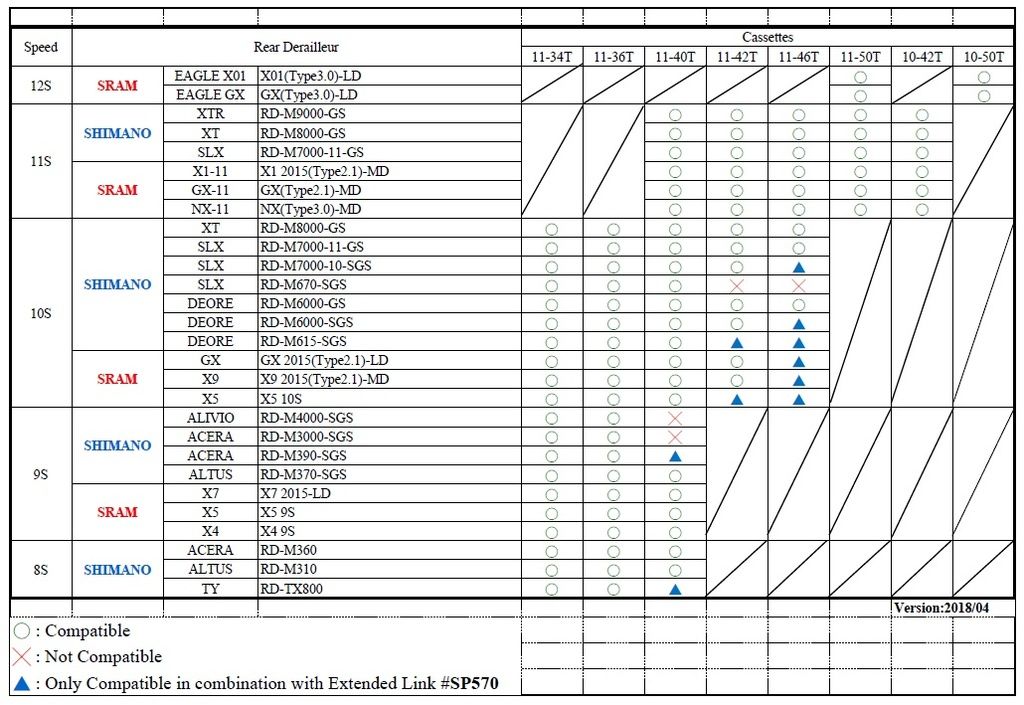

Ist ein Wechsel auf eine andere Kassette am Woom Off Air 26 möglich? Vermutlich müsste dann noch das X5 Schaltwerk getauscht werden?
aktuelle X5 Schaltwerke sind offiziell bis 36 freigegeben, gehen aber bis 11-40
Dass ist auch in der Liste von Sunrace die immer wieder rumgeistert so gelistet.
Ich habe auch schon Bikes mit 11-42 mit X5 gesehen, mit langer B-Screw, letztendlich haben aber auch Schaltauge usw. einfluss darauf ob es eben gerade noch klappt oder halt nicht.
Ich selber habe ein auch in der Liste angebenes X9 Typ 2.1 mit 11-40 im Einsatz (war offiziell auch nur bis 36 angegeben). Ältere X9 oder X0 ohne Dämpfung sind nicht geeignet.

Woom verkauft auf der Website als Ersatzteil eine 11-40er Kassette für das 5 und das 6. Von zusätzlichen Modifikationen steht da nichts, insofern gehe ich davon aus, dass das mit dem bestehenden X5-Schaltwerk funktionieren könnte. Rein nach Augenmaß sollte das (noch) passen...

  • Aus meiner Sicht ist die Übersetzung wirklich der Hauptpunkt. Mit den 28 x 11-40 (30 EUR bei Woom) sollte es beim 26er für die meisten Fälle noch gehen. Wenn Touren mit sehr langen steileren Passagen anstehen, könnte man natürlich über 11-46 mit Sunrace/Deore (ca. 140 EUR) nachdenken.

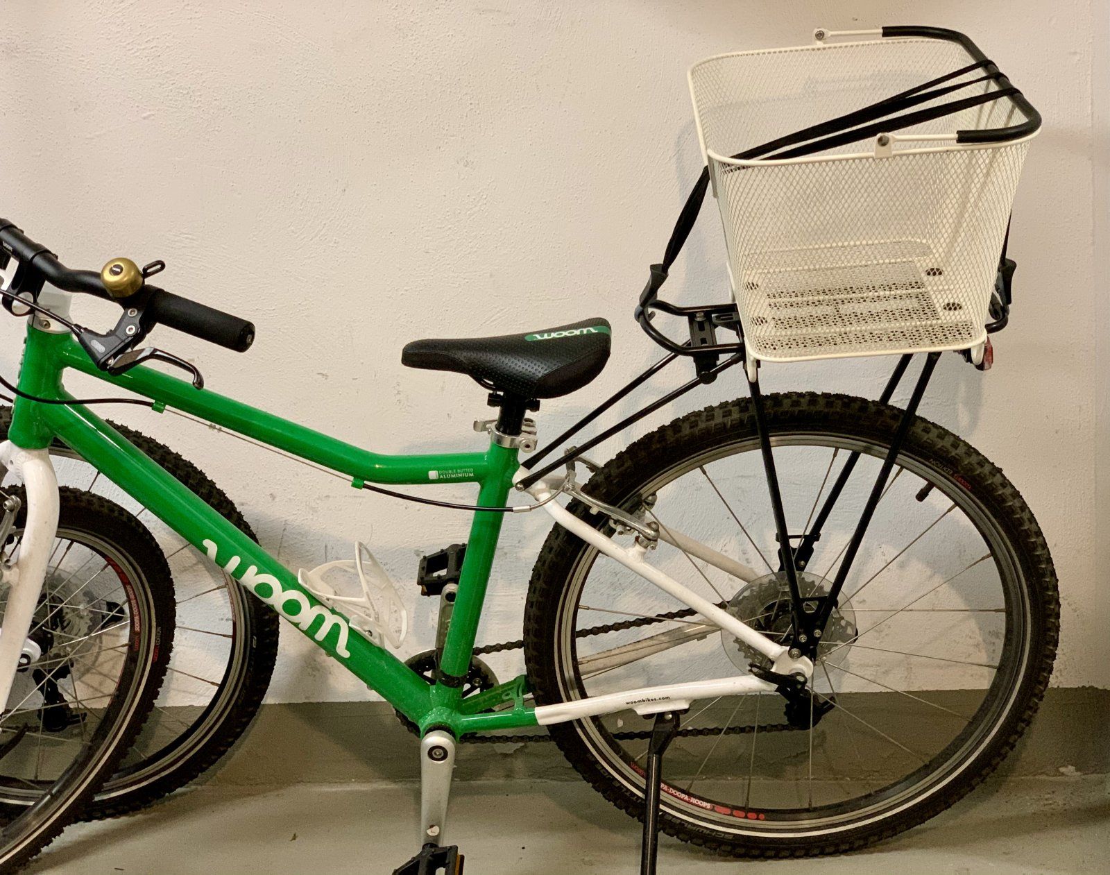

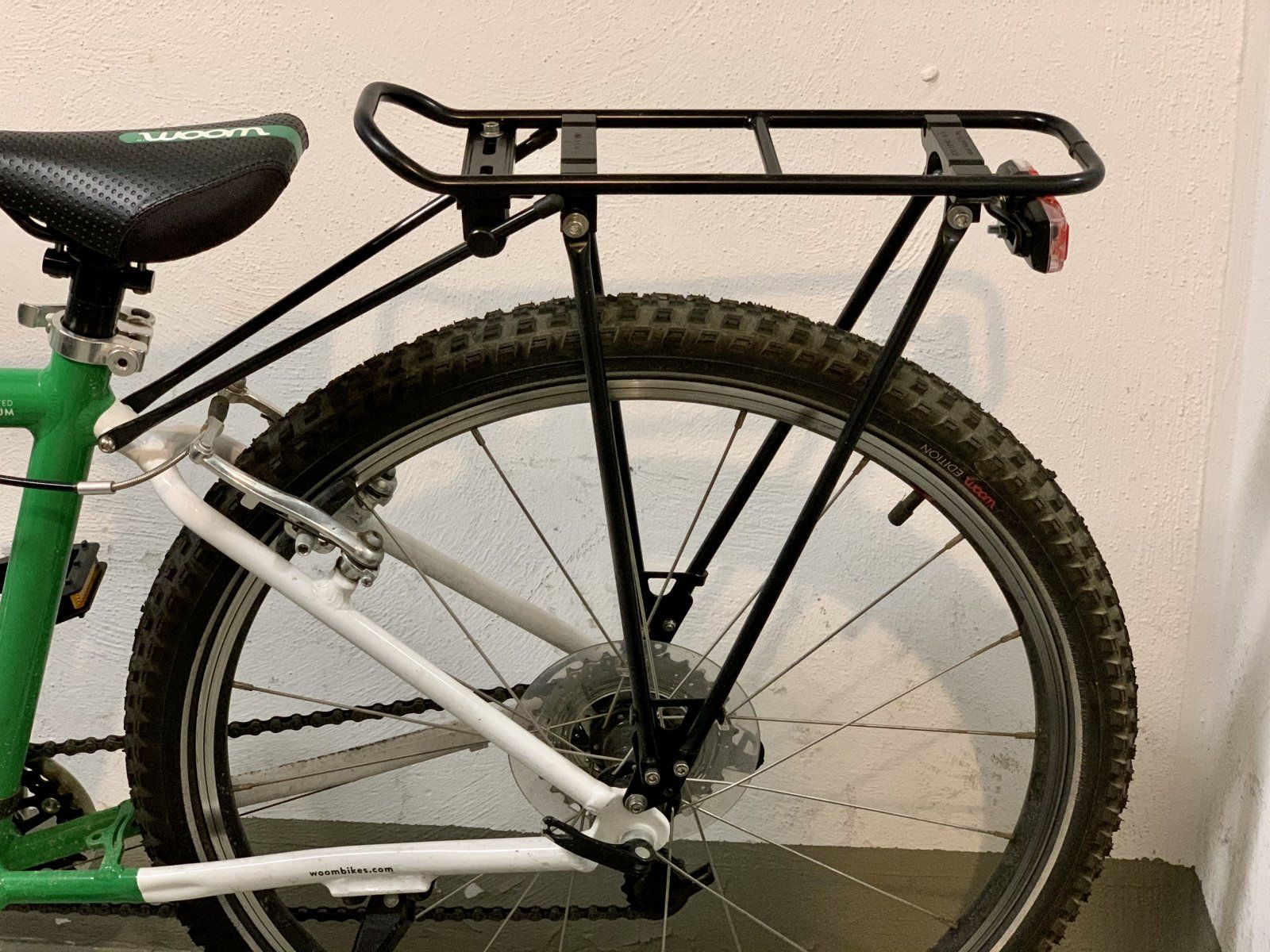

Beim Gepäckträger haben wir gestern erst den Racktime Fold It 24 Zoll angebaut. Passt super. Und ich finde, der sieht sogar besser aus als der Originale. Ist sogar leichter. Der Racktime wiegt 660 Gramm und der aktuelle von Woom 939 Gramm (der alte hatte seltsamerweise das gleiche Gewicht).
Beim Anbauen musste man nur etwas am Racktime absägen, aber das ist relativ einfach zu bewerkstelligen.
Ich habe Bilder angehängt mit dem Racktime beim Woom 5.
Beim Woom 4 werden nun auch den Racktime Gepäckträger nachrüsten.
