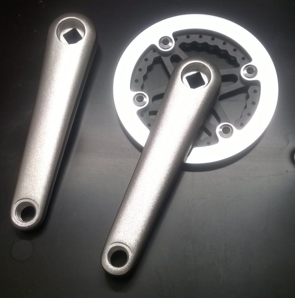

Kann mir wer bitte ein paar Fragen zur aktuellen 130mm Kurbel des 5er Modells (24 Zoll) beantworten:
-ist das 29er Kettenblatt fix mit dem Spider verbunden oder kann man das austauschen (das "integriert" im Bild irritiert mich etwas)?
-wenn austauschbar, welcher Lochkreisdurchmesser? (zB gegen ein 28er Narrow Wide)
-Gewicht?
Speziell der geringe Q-Faktor von nur 138mm gegenüber zB den 170mm der vpace finde ich gut.

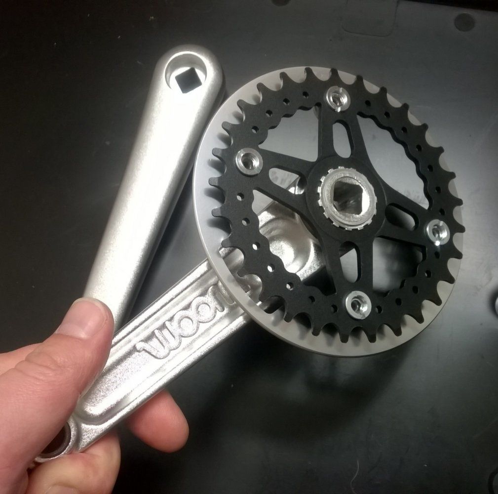

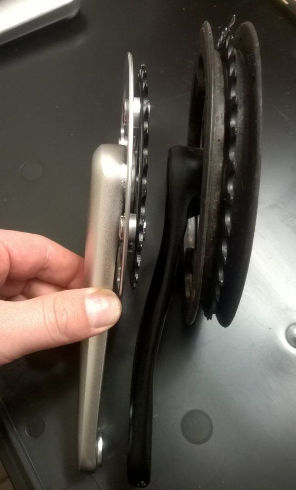

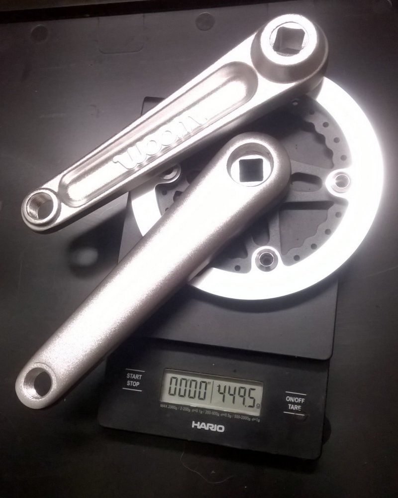

Hi,
ich habe jetzt eine 150mm Kurbel (die eigentlich beim Woom6 verbaut wird):
Das Kettenblatt ist wie erwartet mit der Kurbel fest verbunden (einen Spider oder Kurbelarme gibt es ja überhaupt nicht). Es sieht ähnlich aus wie z.B. bei den Kania-Kurbeln mit einem Blatt https://www.kaniabikes.com/zubehoer/zubehoer-14-zoller/kurbel-1-fach/73?c=45, oder auch der Kurbel die bei einem Cannondale Trail 24 verbaut war.
Das Kettenblatt hat 29 Zähne (passt meiner Meinung nach perfekt für eine 11-32 Kassette beim 24er).
An dem Kettenblatt ist ein Kettenschutz (nur außen) montiert.
Die Kurbel hat 449g laut meiner Waage.
Der Q-Faktor ist klein (könnte je nach Tretlager bei anderen Rahmen auch knapp werden).
Insgesamt gefällt mir die Kurbel gut! Verarbeitung und finish ist top. Es sieht eben sehr viel besser als z.B bei den Kania Kurbeln aus, und ich wage zu bezweifeln ob gekürzte, hochwertige Kurbel und separates KB sehr viel vorteilhafter sind (bzgl. Gewicht und Aufwand).
Anbei ein paar Bilder (letzte Bild zeigt zum Vgl. eine Cannondale Kurbel)

hi, ich hab eine Woom-Kurbel wie in dem Bild von Dir gezeigt, bei einem anderen Aufbau verbaut und finde die auch sehr gut gemacht.
Das Kettenblatt ist allerdings fester Bestandteil, d.h. der "Spider" ist auf die Kurbel gepresst und hat auch gleich Kettenblattzähne.
Außer das es kein NW ist, finde ich das aber nicht so tragisch (vom Verschleiß her kriegen das Kids eh nicht so schnell kaputt).
Gewicht meiner 150mm Kurbel ist 449g (da man ja dann kein zusätzliches KB braucht, ist das sehr schwierig zu unterbieten). Q-Faktor ist in der Tat auch top.
Soweit, vlt. jetzt besser wieder zurück zur Kambodscha Diskussion 8-)
