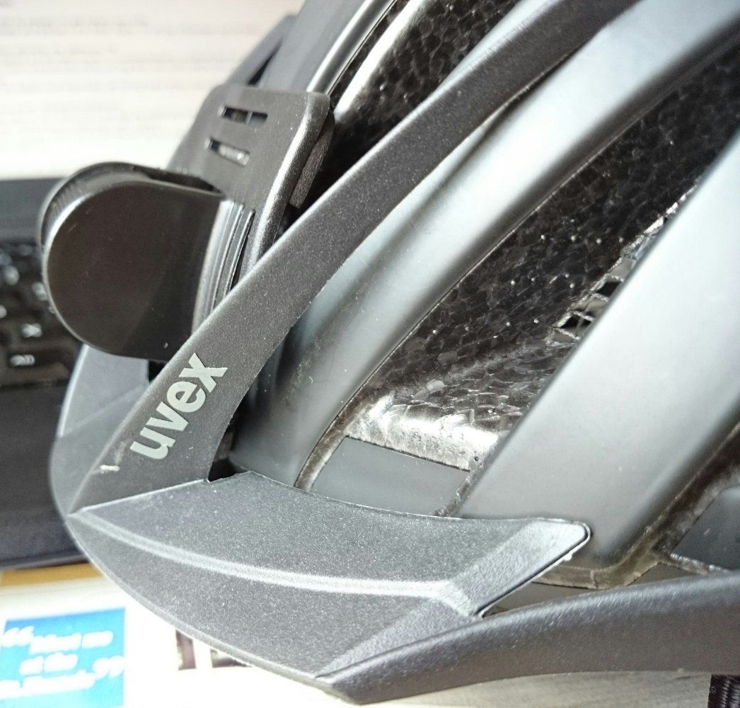

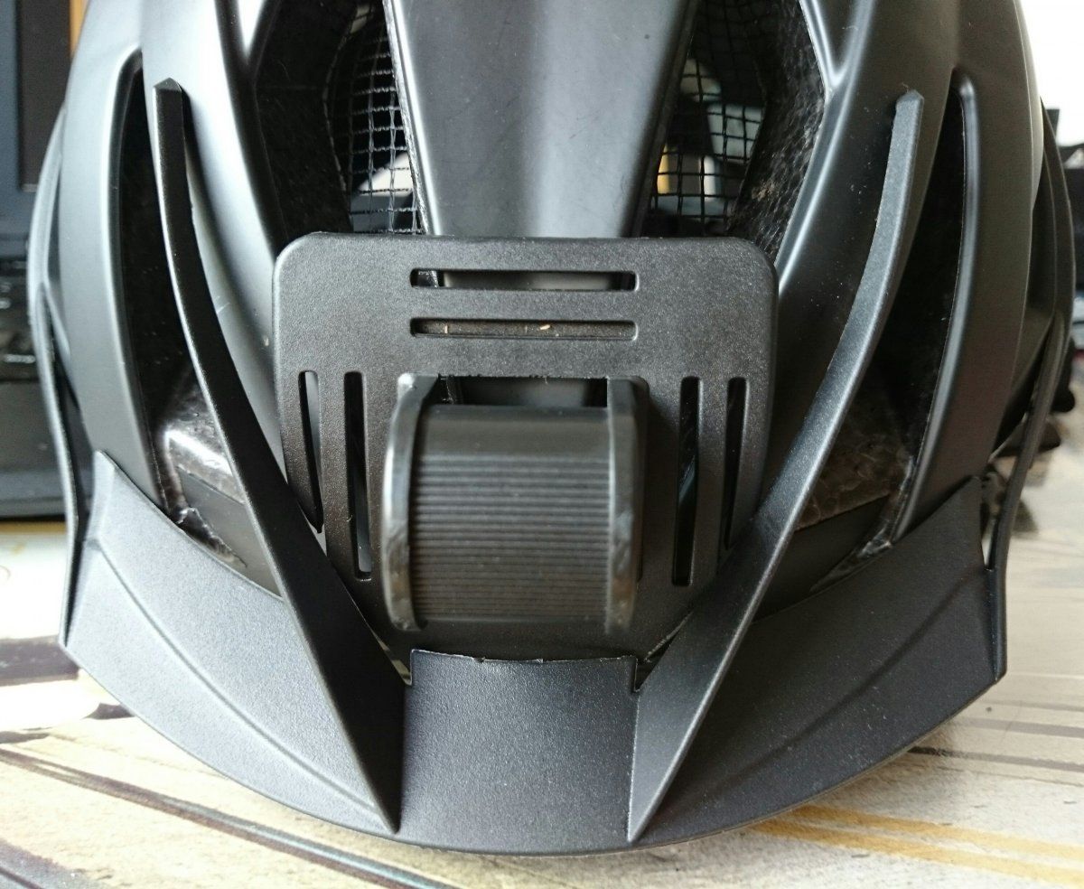

hat jemand erfahrung.
hält die yinding so?
der halter ist einfach unter das gitter geklemmt.
ich überlege noch oben zwei kleine löcher reinzubohren und einen kabelbinder durchzuziehen um es an dem helm zu fixieren

oder ein Kleber von 3M mit denen die GoPro Halterungen montiert werden. mich stört an der Methode nur das die Lampe durch den Gummiringhalter immer so wackelig ist beim Sprung oder starker Erschütterung. deswegen lieber das geschraubte :-)
oder ein Kleber von 3M mit denen die GoPro Halterungen montiert werden. mich stört an der Methode nur das die Lampe durch den Gummiringhalter immer so wackelig ist beim Sprung oder starker Erschütterung. deswegen lieber das geschraubte :)
gerade eine kleine runde gedreht.
die halterung hält zwar aber ist nicht wirklich das ware.
die sigma helmhalterung ist aber eh schon bestellt.
nur habe ich dank der gitter im helm hier genau das gleich problem beim befestigen
